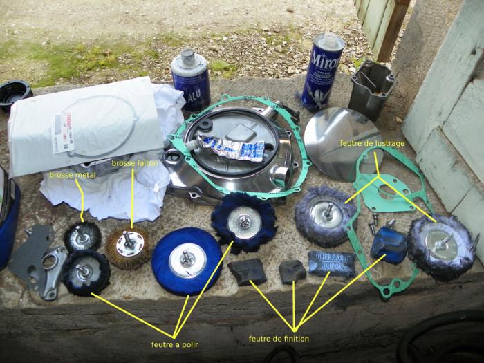

Hello a tous tout d'abors n'ayant pas de touret pour mettre des brosses et feutres de grosse capacité (+150 mm) j'utilise les moyens du bord avec une perçeuse divers feutre et brosses et quelque produits pour la finition :D
il faut savoir aussi que tout ne sert pas forcement :wink:
les moyen
perçeuse
brosse metal
brosse bronze
feutre a polir
feutre de lustrage
pierre de different grain ( le plus foncé est le plus gros grain )
hp7
belgom
miror
lain acier 0000

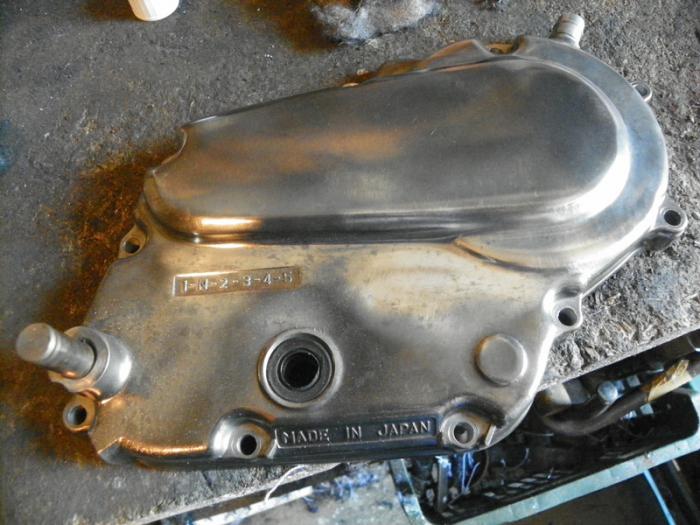

la piece de depart
Au preable le vernis des pieces a ete enlevé avec du decapant style decapex
1 ere etape
je passe ma piece avec la brosse laiton pour bien desincruster la matiere qui est tres marqué (la moto viens du bord de mer et l'entetien des alu a ete negligé)
resultat apres le brossage
avec des brosse metal ou laiton il ne faut pas rester au meme endroit au risque de creuser la matiere. Se qui sera irreparable Il faut avoir un mouvement perpetuel

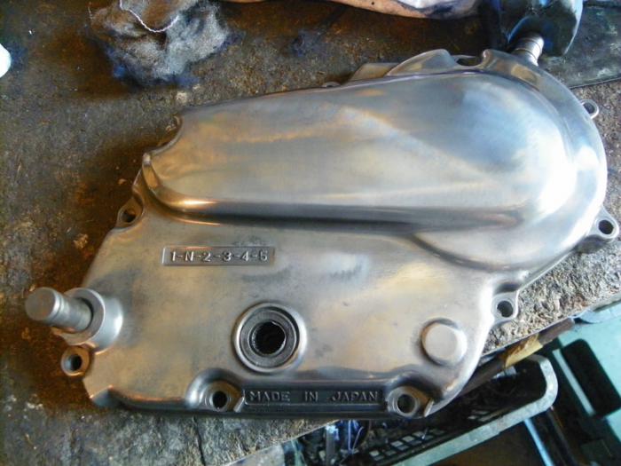

2 eme etapes
je monte un feutre a polir avec une pate rouge (grain gros )
c'est parti pour le pollisage et la on peut insister raisonablement sur les endroit ou il y a des defauts
ensuite avec une pate bleu (grain fin)

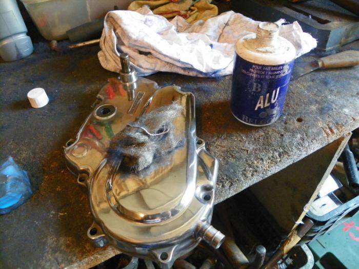

ensuite passage au belgom ou hp7 avec la laine0000 mais sans essuyer apres
puis lustrage avec la brosse a lustrer (j'ai pas de photo :? )

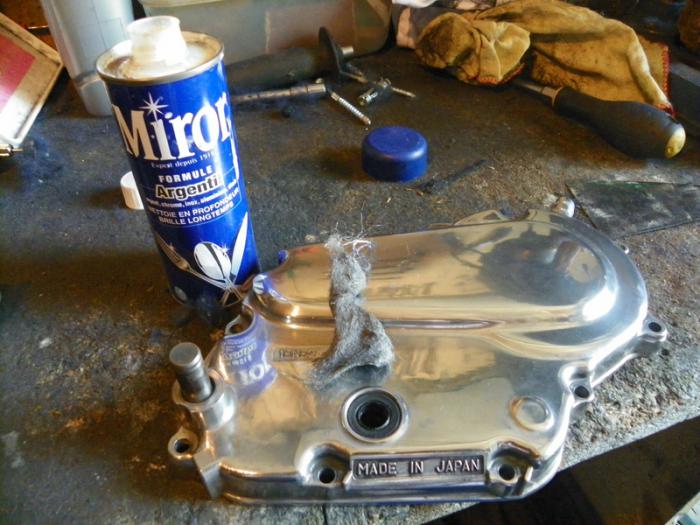

passage au miror avec laine 0000 toujours sans essuyer
puis lustrage
