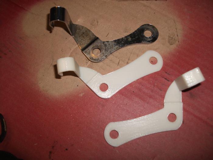

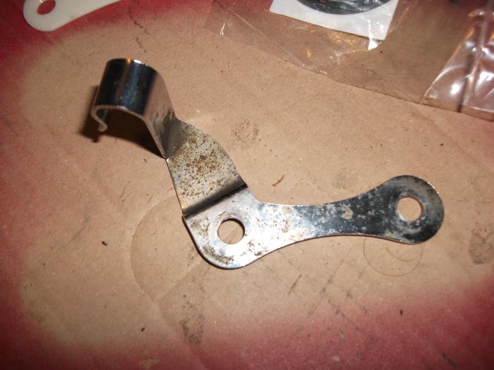

Voulant adapter un deuxième disque sur ma XJ 400, je me suis rendu compte qu'il me manquait le guide durite AV gauche, alors j'ai décidé d'utiliser une machine de mon boulot: Une imprimante 3D.
Voici le guide AV droit qui me servira de modèle (celui de gauche est symétrique):

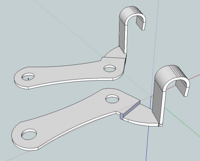

Avec le logiciel Google SketchUp, j'ai créé un modèle 3D:
Ce modèle est exporté au format STL vers l'imprimante (uprint de Dimension) pour être imprimé (sur la vidéo, c'est d'autres pièces qui sont imprimées, mais le principe est identique):
http://www.youtube.com/watch?v=nS5qdwLz ... rofilepage

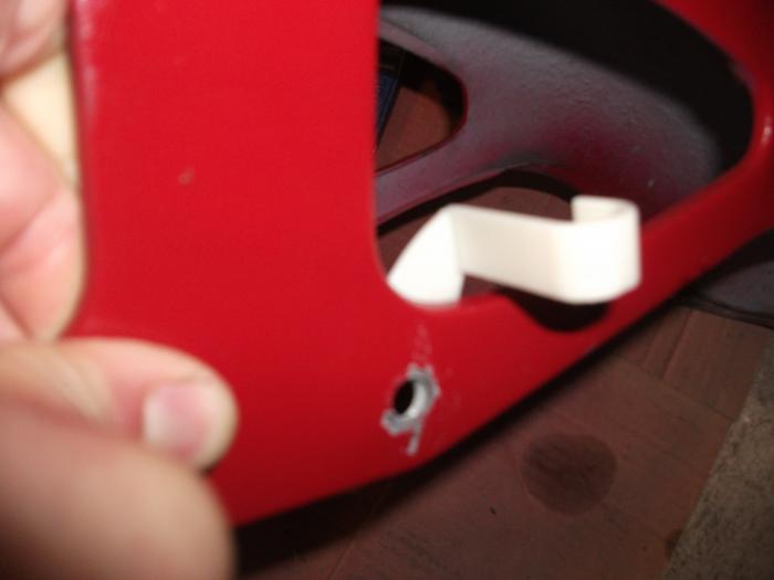

Et voici le résultat:
Il me reste plus qu'à peindre les pièces.

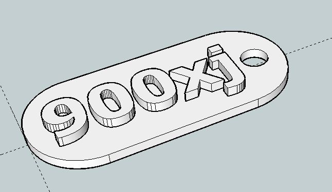

On peut aussi réaliser des pièces toutes simples comme un p'tit porte clé...
Les jours prochains, j'essaierai de vous l'imprimer pour vous montrer ce qu'il est possible de faire...

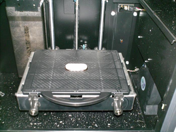

Et voici l'impression du porte clé.
Remarque, il est possible d'en imprimer plusieurs à la fois
