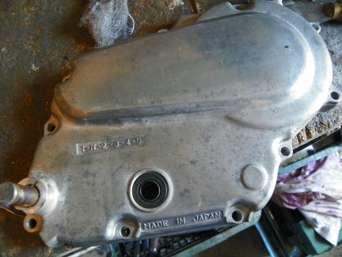

la piece de depart
Au preable le vernis des pieces a ete enlevé avec du decapant style decapex
1 ere etape
je passe ma piece avec la brosse laiton pour bien desincruster la matiere qui est tres marqué (la moto viens du bord de mer et l'entetien des alu a ete negligé)
resultat apres le brossage
avec des brosse metal ou laiton il ne faut pas rester au meme endroit au risque de creuser la matiere. Se qui sera irreparable Il faut avoir un mouvement perpetuel

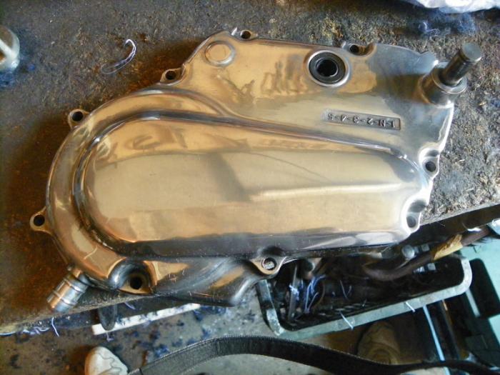

le resultat
alors le resultat peut etre mat jusqu'a l'effet miroir ( comme si cela etait chromé :D )
pour moi je me contente d'un effet debut miroir mais biensur on pourrais encore faire plus, mais ce n'est pas ce que recherche
