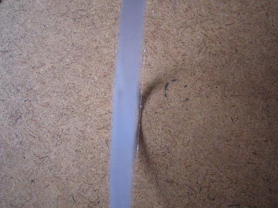

un exemple en photo c'estpas dit que ça marche mais j'essaie
img/Image/img
img/Image/img
il n'y a plus qu'a coller

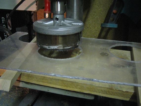

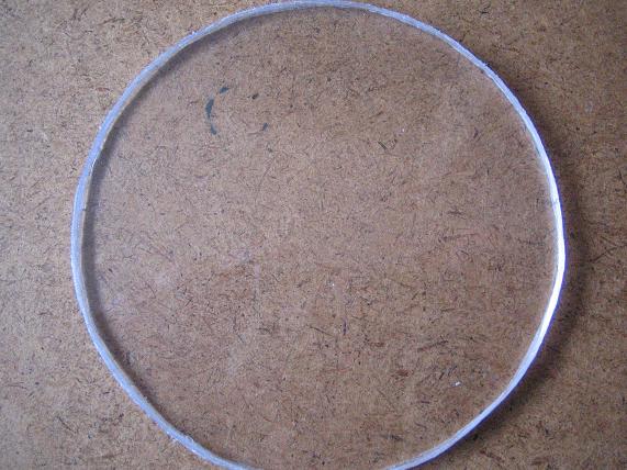

bricomachin rché
pour la decoupe c'est galere mai j'ai trouvé un astuce pour pas rayer
img/Image/img
au premier essaie j'ai coupé diam 95 mais c'est trops ptit
au deuxieme essaie decoupe à 100 et finition à la rape a carrelage
et ya plus qu'a coller
