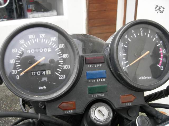

j'ai vu ça, http://www.leboncoin.fr/equipement_moto/75977896.htm?ca=17_s, mais c'est une 650, l'etalonnage du compte tour est il pareil ?
brefle style "N" quand même c'est une question de goût mais elle m'inspire beaucoup plus, j'en suis resté aux anciennes !! :roll: :roll:
pourquoi faire simple quand on peut faire compliqué
MessagePosté: 25 Oct 2010, 12:58
le compte tour est électronique donc je pense que c'est la même chose 650/900 par contre prendre un compte tour 650 de modèle 82-83 car avant c'était à cable :?
