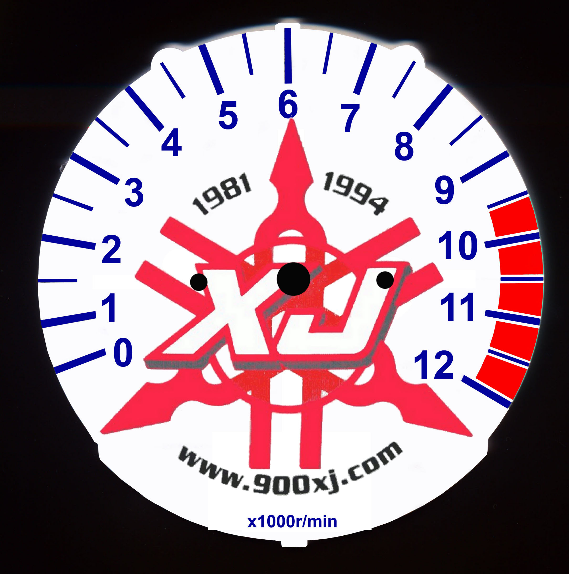

Alors, je me suis enfin décidé.....
J'ai modifié les fonds pour moi, donc de la façon que je voulais, et qui ne plaira pas esthétiquement à tout le monde.....
en plus je suis pas graphiste, et malgré que j'aime le GIMP, il me le rends très peu.
J'ai inséré les logos du forum, mais ne trouvant pas d'original, j'ai repris une photo des t-shirts que j'ai retravaillé (je sais, ça fait pauvre dit comme ça....).
Pour le compteur de vitesse j'ai gardé en fond les graduations d'origine, parce que......
parce que j'avais envie de les garder (c'est ça être Nostalgique?????) et j'ai rajouté dessus les limites de vitesse utiles étalonnées au GPS (je ne me sentais pas à étalonner tous les 10km/h, mais un jour peut-être......).
Certains diront que ça fait dégueulasse, mais je le voulais comme ça (même si je suis le premier à dire que c'est pas très clean....)
Donc l'étalonnage était le suivant :
Vitesse réelle/Vitesse compteur
50/65
90/105
110/130
130/155
bon, que je me rappelle comment on mets des images.........
Le compte tours : Image
Le compteur : Image
La jauge : Image
Bon bah voilà quoi...

avis tout a fait personnel, je me demande si le logo sur ton fond de compteur ne va pas gêner la lisibilité...
plutôt que travailler sur la base d'une photo donne moi une adresse mail en MP, je t'enverrais les fichiers originaux.

donc, j'ai pas mis les fonds de compteurs blancs : en plus de n’être effectivement pas lisible de jour, je perds la transparence de nuit, et donc l’éclairage.

Sinon pour tes fonds blancs, il y a des autocollants translucides...
