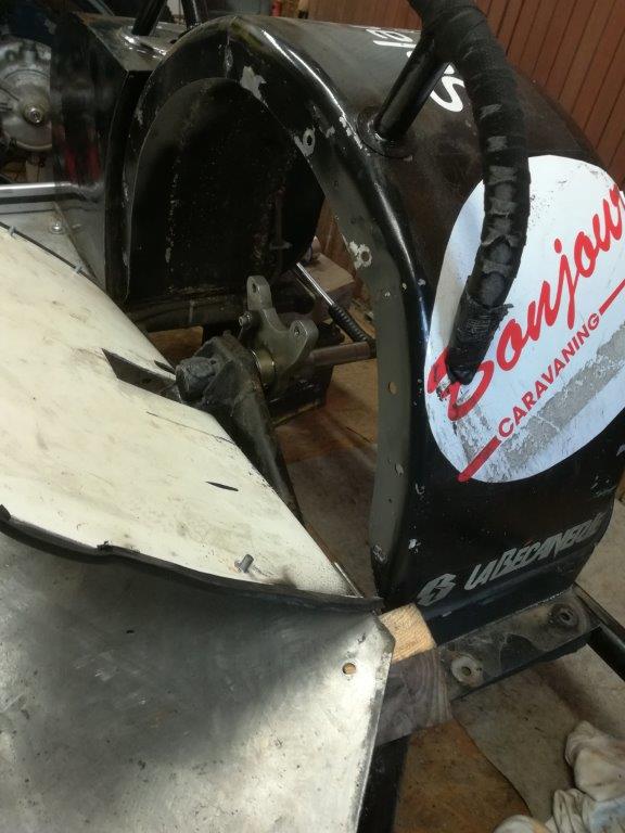

Petits travaux cette semaine,
J'ai mis le système double tirage d'origine
Vue d'ensemble
Nouvelle poignée plus haute et plus longue
Découpage du carénage pour le passage du nouveau système de freinage
Travail sur l'aile pour un meilleur passage sortie avant

Belle bête de course ! :D
 Sujet du message: Re: Du bruit dans le garage
MessagePosté: 11 Jan 2018, 20:31
Chouette machine :D
Merci pour le reportage :wink:
Ça doit vraiment être dingue à conduire ce truc
Avec la tête dans le moteur :shock:
