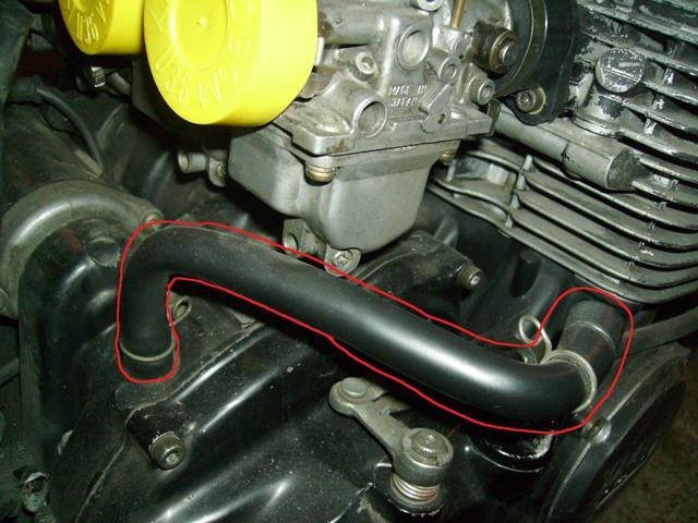

Salut tous le monde,
Je possède un XJ600 51J de 1986
Je souhaiterais savoir à quoi sert ce tuyau?
Il aspire, refoule??
Merci

Salut,si je ne me trompe pas ce tuyau doit aller sur la boite a air de la moto et cette derniere a l'air d'etre absente sur ta machine
Sur ma 900 j'avais roulé avec ce tuyau debranché et j'avais beaucoup plus consommé,les pro te confirmeront

Normalement, c'est le reniflard de bas moteur. En effet, les vapeurs d'huile viennent "graisser" la boite à air autour du filtre à air ce qui colle encore mieux les poussières.

Donc il ne faut pas le boucher!
Il est conseillé de mettre un filtre?
Merci
MessagePosté: 28 Sep 2010, 09:41
Non, il ne faut absolument pas le boucher.
Non, les ingénieurs de Yamaha n'ont pas prévu de filtre hors mis une petite mousse dans le boitier du filtre à air.

confirmation c est bien le reniflard!
ne surtout pas le boucher.....mais si tu as suprimer la boite a air adapter un petit recipiant de recuperation au cas ou le moteur refoule un peu d huile,sa t evitera un graissage de l arriere et surtout que l huile ne se repande sur ton pneu arriere(ce qui pourrais etre un chouillat dangeureux).
