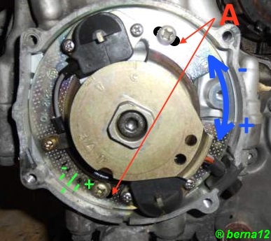

Alors voilà, toujours a la recherche du confort de conduite pour notre nouveau véhicule, j'ai modifié le doigt d'allumeur afin de diminuer l'avance à l'allumage de 3 degrés pour donner plus de couple et de puissance en bas régime, bon d'accord, ce n'est pas une XJ, par contre un XJiste sidecariste a effectué cette modification et y a trouvé une bonne amélioration du comportement moteur.
voila la modification pour les XJ
Mon article complet sur le Blog
http://berna12.over-blog.com/2016/09/modification-doigt-d-allumeur-gtr-1000.html

Intéressant, comme toujours Berna12 :D .
Sinon, pour un budget incomparable, il y a les boitiers d'allumage programmables, type Ignitech ou autres.
Je ne sais pas si quelqu'un a testé sur XJ ?

À la base, c'est ce que je voulais fabriquer, un système électronique sur une base "Arduino Uno", mais après réflexion, ce que je cherchai c'est un confort de conduite à bas régime, alors pourquoi fabriquer un truc réglable qui ne servirait pas et donc je me suis retranché vers le bon vieux système mécanique

En gros, + de couple à bas régime? c'est ça?
Parce que le plus gros défaut d'une XJ attelée, en 3 ans d'expérience, c'est vraiment ça: Obligé de grimper dans les tours, là ou avec 200 cc de cylindrée, je pense que les démarrages seraient "plus souples"...
Mais tu sais bien? Ce que je dis et la réalité :roll:
MessagePosté: 05 Mar 2017, 19:19
J ai fait la modif et honnetement j y voit un reel confort ,plus de couple,meilleurs demarrage et de souplesse ,je roule generalenent a 3 ou 4 personnes et charger ,j arrive maintenant a rentre dans les rond point en 3 voir 4 et a repartir sur le couple ,en side c est nikel le seul point negatif est la monté en haut regime moins rapide .seul chose a faire en plus des indication de l exellent berna 12 c est de changer les deux vis de plateau ,car la facon de boutonniere pour le reglage oblige de serrer un peu plus fort et les vis crusiforme ne si prete pas
Des vis CHC ferait l'affaire avec une rondelle plate peut être ? dis moi, je vais changer sur mon blog, merci
c'est cela Charles, un vrai régal, tout en souplesse
oui, ca peut le faire ,moi j ai mis des TH embase que j avais a la bonne longueur ,je les ai changer car après un contrôle j ai vu que le plateau avez bouger grâce aux repère que j avais fait au calage d origine

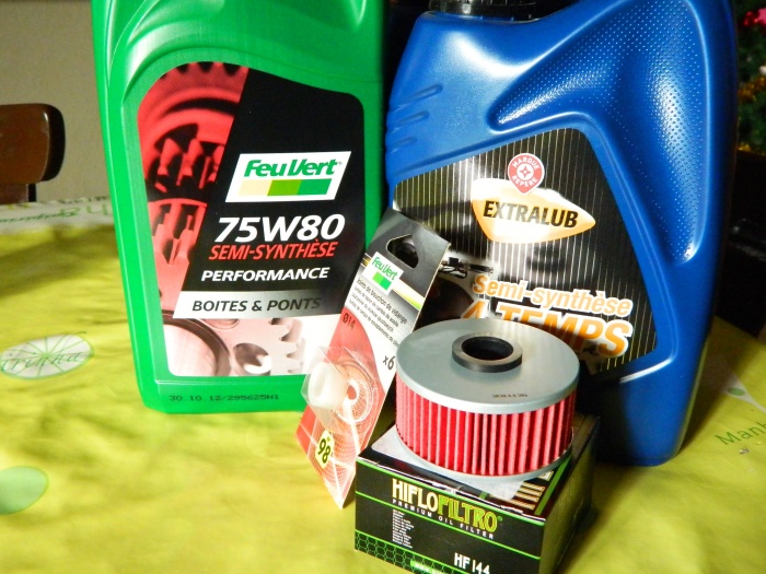

Charles a écrit:
il y a des vendeurs sympas, ils sont parfois incompétents, disons inexpérimentés,
Filtre HIFLOFILTRO HF144, tu demande cette référence et c'est bon.

Messages: 840
Localisation: Eaubonne 95
J'ai le même kit de survie :D
Attention, il n'y a pas le gros joint torique avec le filtre à huile. Selon l'état ça peut être bien de le prévoir.

Houla!
Mon filtre sur l'avant du moteur, est comme un filtre de voiture qui se dévisse tu sais, avec la boucle vissante de serrage.
Là quelque chose m'échappe, on dirait un filtre beaucoup plus large.
Bon je vais quand même rechercher:
'fectivement, je trouve ça: http://www.shogunmoto.com/moto/yamaha-9 ... C21095-938
même genre que ce que tu m'envoies!
mais ça va ou sur le moteur, et à quoi sert le filtre "boîte de conserve" genre voiture, sous les sorties d’échappements au milieu?
