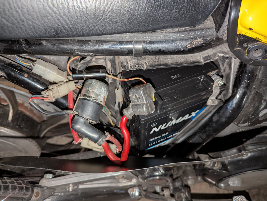

j'ai pas précisé : c'est une 750 xj.
voici une photo
https://i.postimg.cc/t4wdXsy9/1000018237.jpg
je pense que c'est le cylindre à gauche ?

Nico 51J 657 a écrit:
Si tu veux en avoir le cœur net, tu peux mettre un morceau métallique entre les deux bornes de puissance du relais (une clé plate par exemple, même sans appuyer sur le bouton de démarrage), et ça doit entraîner le démarreur et le moteur. Bien appliquer sur les bornes car ça risque de faire des étincelles, il y a une forte intensité.
Le relais est un appareil serti, sauf bricolage, en général, il faut le remplacer.
https://www.pieces-yam.com/yamaha-moto/ ... B45/0/9988 ==> repère 7
essai fait suivant cette consigne : les 2 bornes de puissance du relais en contact, verdict il se passe rien.
le problème est donc le démarreur ? j'ai entendu parler de charbons encrassés ???
