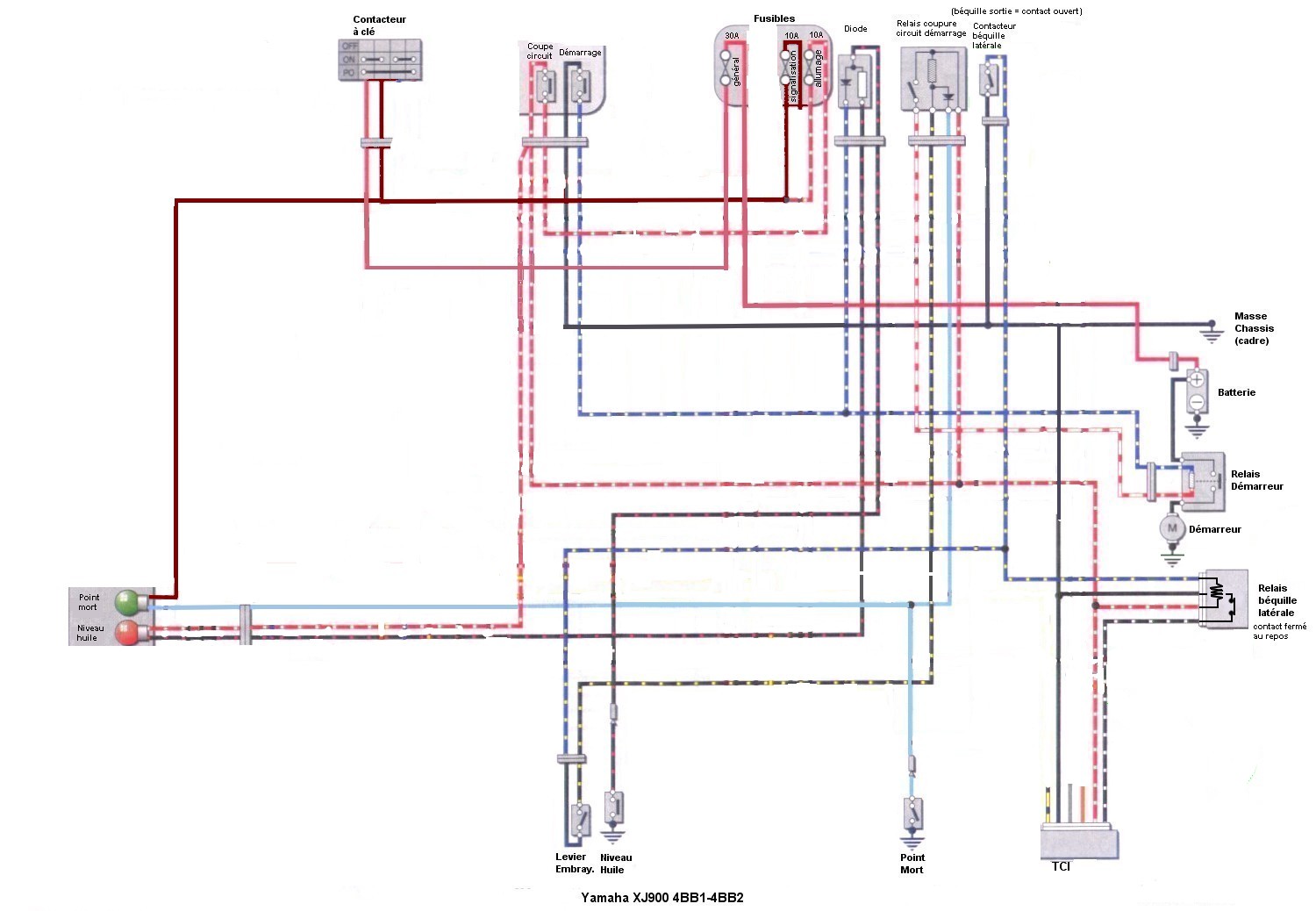

Pour le fil bleu/blanc, c'est une masse qui passe par là donc il doit pas y avoir de tension avec la masse.
Par contre, en mettant le fil rouge du voltmètre sur le + batterie tu peux contrôler le fonctionnement du relais.
Les contacteurs de béquille et d'embrayage laissent passer la masse quand ils ne sont pas utilisés.
Si tu sors la béquille latérale (alors que le moteur est en prise), çà coupe le circuit de masse et le moteur s'arrête.
Il faut débrayer pour démarrer si le moteur est en prise (pas de voyant de point mort).
Un schéma du circuit de démarrage avec le relais de béquille (non présent sur les 31A car pas de contacteur de béquille latérale).
Le problème de décharge hyper rapide de la batterie est pour le moins étrange.
Voir pour un court-circuit au niveau du circuit de charge: régulateur ? alternateur ?
Essaye de déconnecter le redresseur/régulateur et de démarrer le moteur (la batterie étant parfaitement chargée) => voir si le problème persiste.

Si je suis bien ce super schéma simplifié tiré de la RT (merci au passage je m'y perds moins), les trois bloquants le démarrage peuvent être point mort, béquille et embrayage? Supposons que j'aie débranché le capteur d'embrayage, je suis toujours capable de démarrer au point mort normalement.
Je penche pour le relais coupure qui merde, ou bien le relais démarreur collé, tout ça fabriqué par un bordel dans le régulateur que je vais débrancher comme tu me conseilles.
