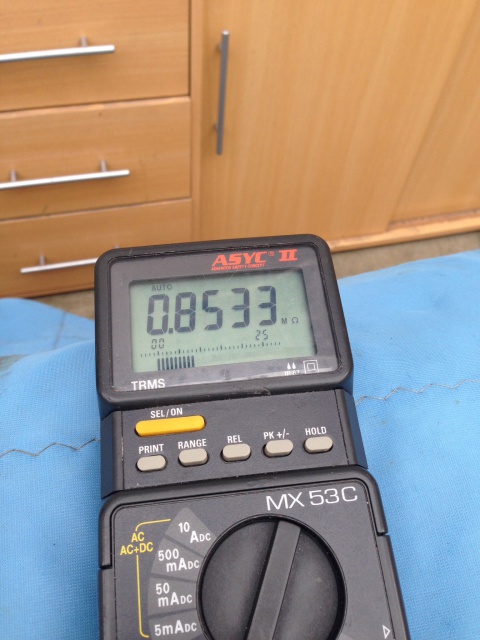

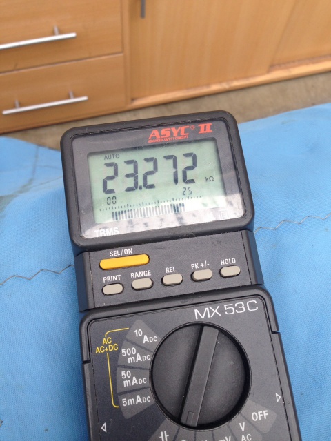

J'ai récupéré un metrix capable de mesurer ces resistance.
1 er bobine
2 eme bobine
D'après la revue technique la valeur serait de 13,2k ohm +- 20% donc je suis hors tolérance sur les 2 dont une dans les choux.
Sont elles foutues ?

Je pense avoir trouvé mon soucis , j'ai démonté les antiparasites et j'ai contrôlé la bobine sans donc je trouve bien 13k ohm au 2 bobines.
Par contre sur une bobine les antiparasites sont équipés d une resistance démontable de 4,7k marque denso et sur l'autre les antiparasites sont moulés , j'ai contrôlé leur resistance interne et je trouve 9,8k et l'autre 0,8 m ohms donc la deuxième est HS , elle devrait être de 5k ohm ?
Je vais commander celle ci en NGK pour le cylindre 1 et 4 par contre elles sont coudés a 90° il me semble avoir lu qu elle devrait faire 102°.
