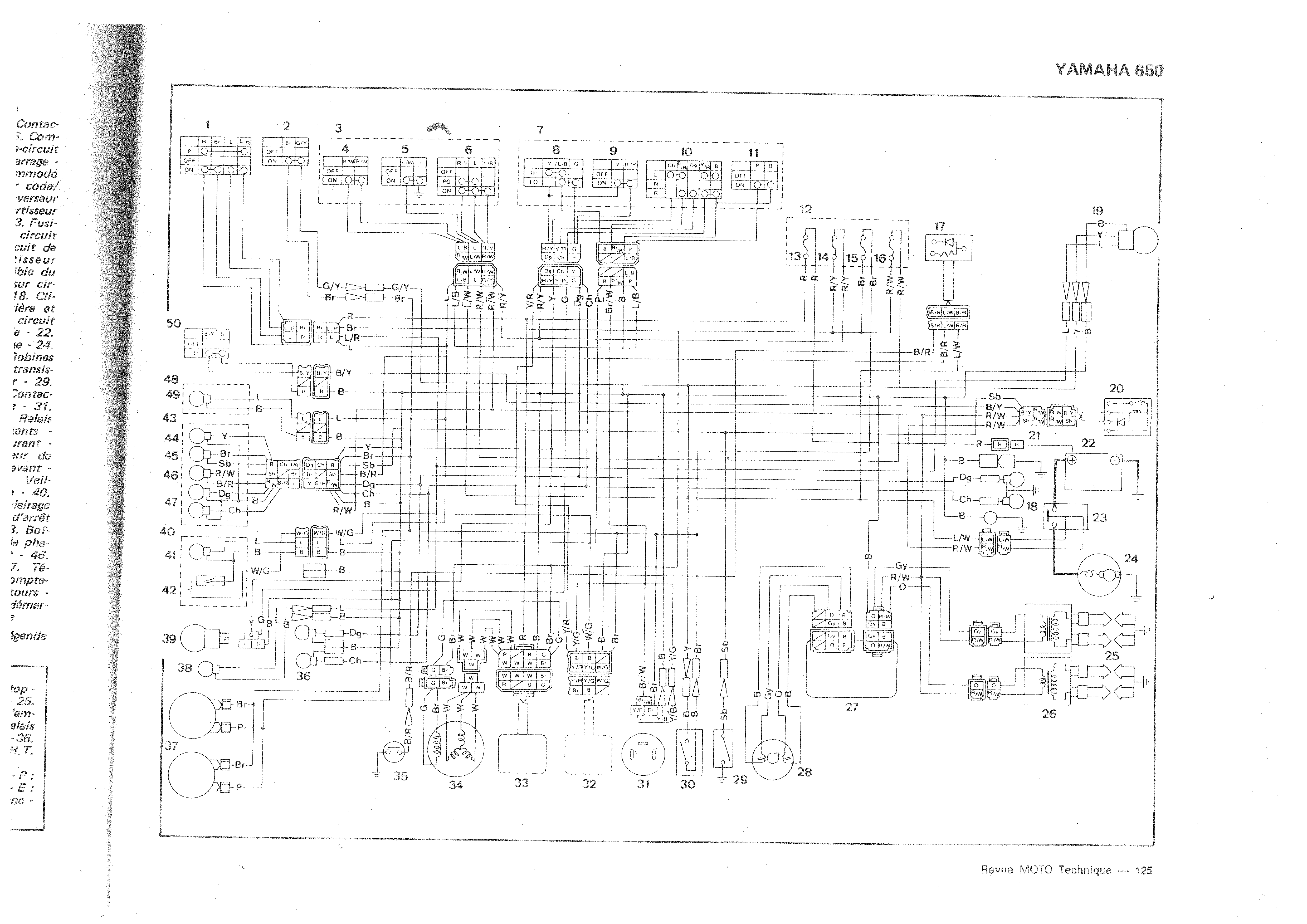

Comme peut être vous le savez, je remonte une XJ 650... Je sais personne n'est parfais.......... aprés avoir viré le carénage et remis le phare d origine, fait du nettoyage et de la mécanique, fais les consommables.
J'ai voulu avant d aller BCP plus loin dans la rénovation la faire tourner un peu... et la surprise .....
Branchement de la batterie, et la fusible qui péte ... changement fusible... à nouveau il péte .... Je regarde... ahhh il est sur le circuit de demarrage... rien étonnant alors que j entende rien au niveau du démarreur ......
Mais le hic c est qu’en électricité je suis nul ..... Et franchement j ai besoin de vos lumières .....
Le fusible qui lache est sur le fil RW......
Je vous mets le schéma électrique ...... et comme je suis seul ..... Pas trop de possesseurs 600 et 900 dans le 13...
Merci d'avance

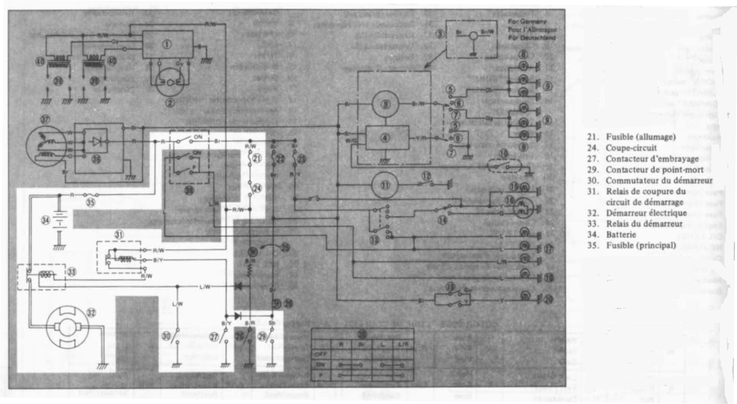

Le circuit de commande de démarrage passe par un relais de "sécurité".
Le démarrage est autorisé si le le moteur est au point mort, ou si il ne l'est pas en tirant sur le levier d'embrayage.
Il y a un contacteur au niveau du levier d'embrayage et celui de point mort est monté en série avec une diode.
Si un de ces éléments (relais "sécurité" ou contacteurs) est HS, le courant n'arrive pas au relais de démarreur.
Un schéma du circuit de démarrage de la 4K0
