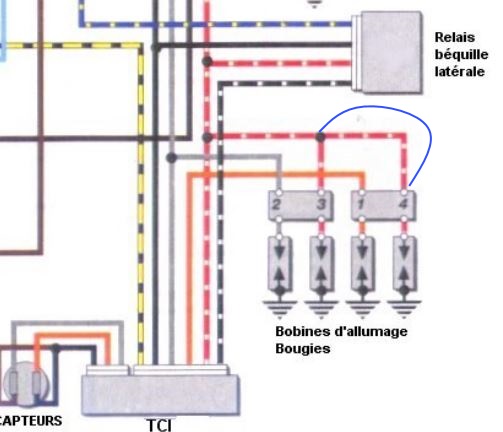

Trouvé :sm2: :sm2: :sm2: : c'est le fil rouge qui est à la masse
Il ne reste plus qu'a trouver où
Merci Bernard ,
Vive le forum
Merci Bernard ,
Vive le forum
le fil rouge qui part du TCI alimente les deux bobines, c'est bizarre, il va au relai de béquille latérale, au relai de coupure de démarrage, au coupe-circuit, au voyant d'huile, mais a part qu'il y ait une mise à la masse au fil rouge entre les deux bobines ?

Il se dédouble à la sortie du Tci , 1 sur chaque bobine
c'est une affirmation ou une question ?

Une affirmation

Je pense qu'il y en a un qui va vers les circuits et relais et un autre aux deux bobines

C"est une 58L , je n'ai pas de sécurité de béquille latérale
mais tu doit avoir un coupe circuit ou il doit arriver un fil de la même couleur
puisque ce sont les fils rouge et gris qui fonctionnent tu as peut-être une mise à la masse à la zone bleue ou au fil orange

Après réflexion, si le fil rouge est a la masse, rien ne doit fonctionner, reste que le fil Orange à incriminer :!:

Bonjour , on avance un peu : en fait , c'est l'alimentation du circuit d'allumage qui est à la masse avant le fusible .
J'ai tout déconecté sous la selle et ce n'est pas le contacteur à clé ...
Tout ceci ne m'explique pas pourquoi j'ai de l'allumage sur une bobine :shock: :shock: :?: :?:

bonjour, et elle fonctionne :?:

La bobine , oui ; la moto , toujours pas

tu devrais essayer de tirer un fil en l'air pour remplacer l'orange :!:
