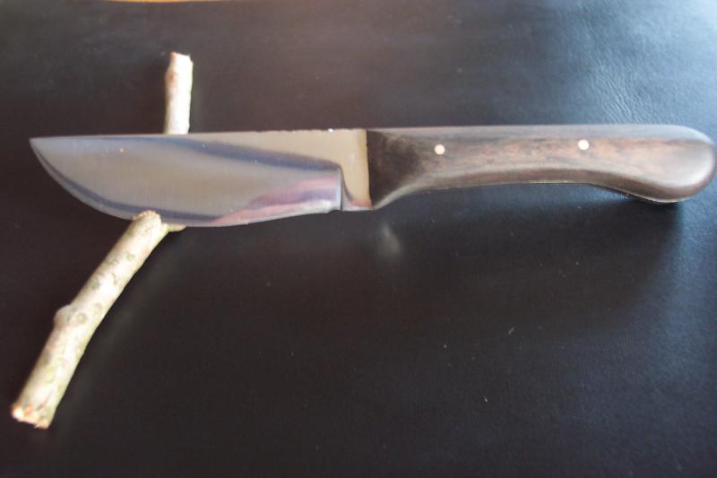

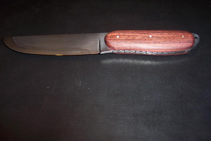

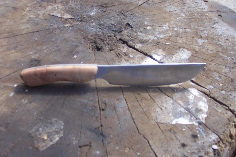

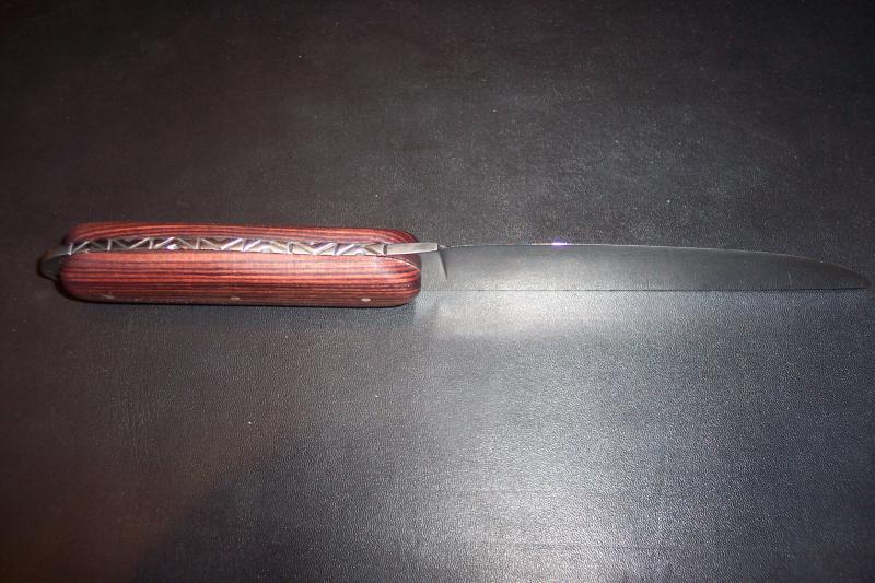

voila a mes heures perdu , je fais des couteaux
lame en acier a ressort et manche en ébène
lame en XC75avec trempe selective a l argile et manche en bois de violette

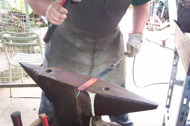

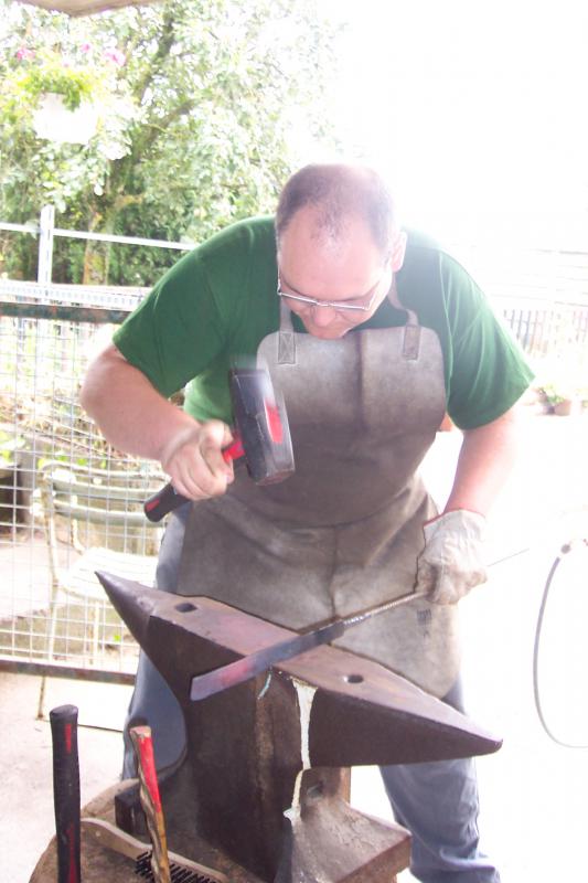

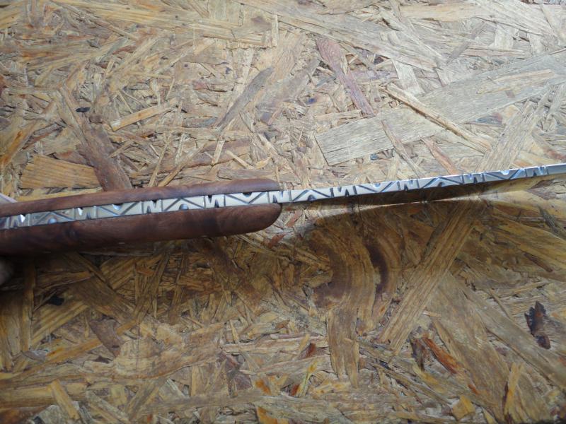

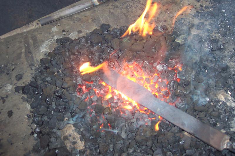

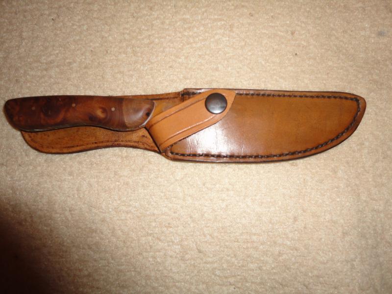

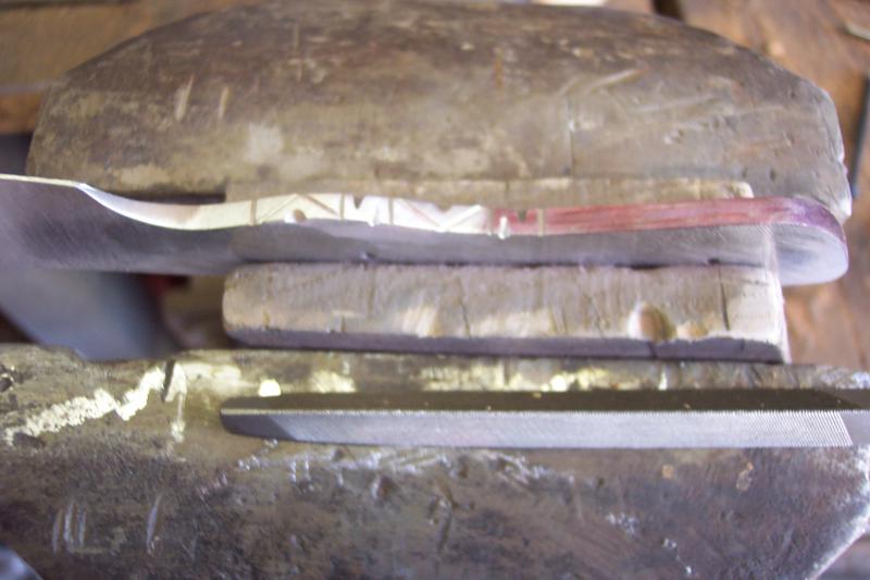

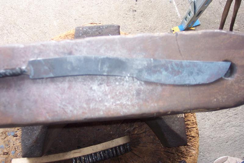

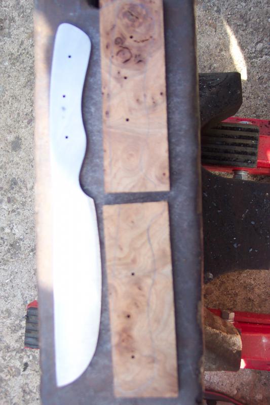

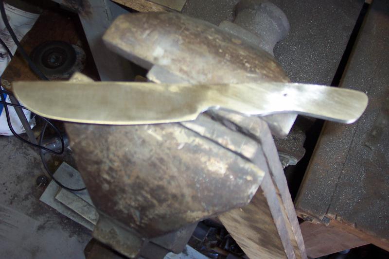

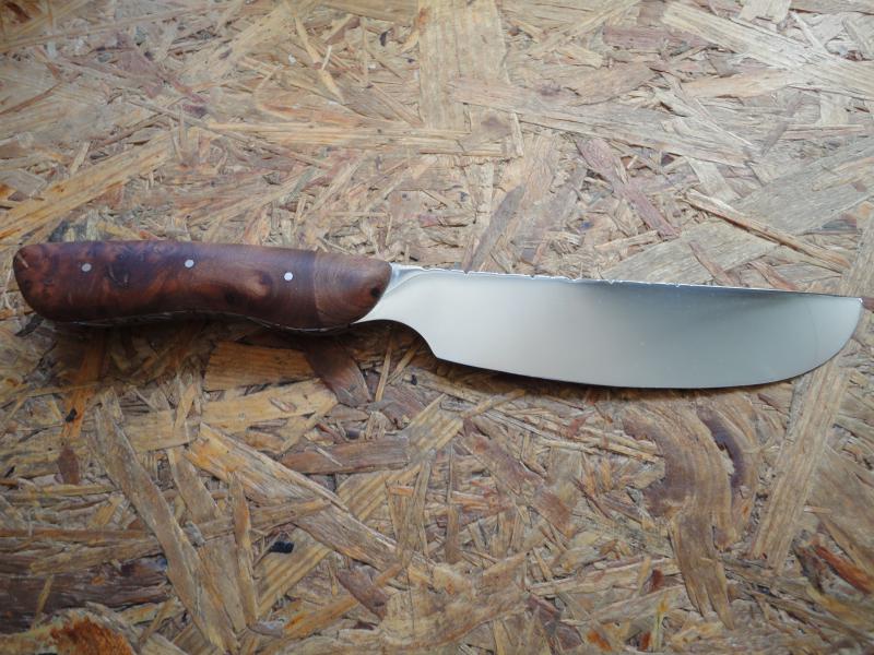

voila le petit dernier :D
Je suis parti d une vieille lime plate
et voila une fois forgé
nettoyé au tank et le manche découpé
le choix du bois , de la loupe d'orme
une fois le manche fini
un petit coup de guillochache et ce sera près pour la trempe
et voila le resultat
le revoila avec son etui en cuir
lame forgé dans une vieille lime avec une trempe selective et manche en loupe d'orme traité a l huile de lin.
