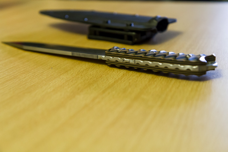

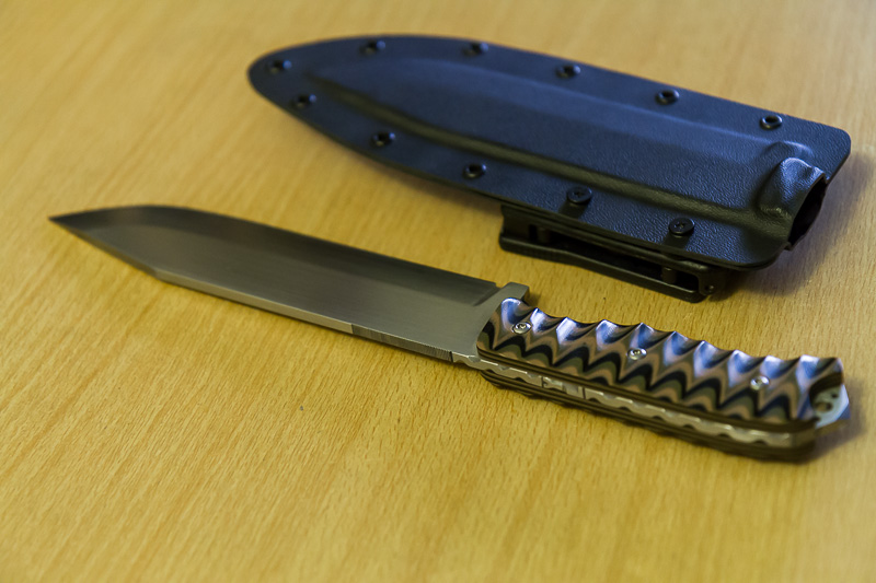

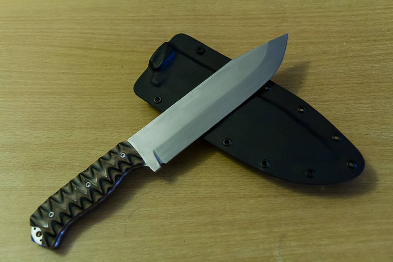

bon bin le mien est fini :sm2: :sm2:
un petit couteau pour mes bivouacs, réalisé par notre ami Sylvain. Ca va dépoter grave, je vais pouvoir chasser le cerf, dépecer les loups vivants, égorger des ours :lol: :lol: :lol: :lol:
Super boulot Sylvain, un grand grand merci à toi, dès que je peux je t'envoie des photos en milieu naturel ;)
redonnes moi le process et les matériaux que je fasse une tite vidéo avec les infos qui vont bien stp
quelques photos vite fait à la maison
 Sujet du message: Re: la coutellerie
MessagePosté: 20 Juin 2016, 18:55

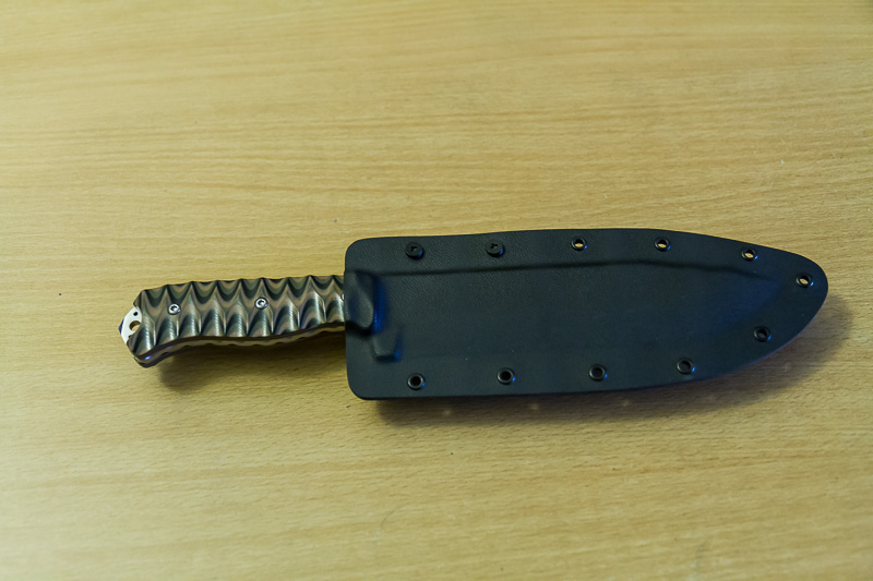

Super couteau, mais de quoi est fait l'étui? :roll:
MessagePosté: 20 Juin 2016, 19:15
Messages: 1279
Pour l étui, c est de l' ABS thermoformable. En général,j'utilise du Kydex, mais la bète était trop grande.
MessagePosté: 20 Juin 2016, 19:23
Messages: 1279
La lame est en XC75, avec une trempe selective. Le manche est en G10 toxifié.
8)

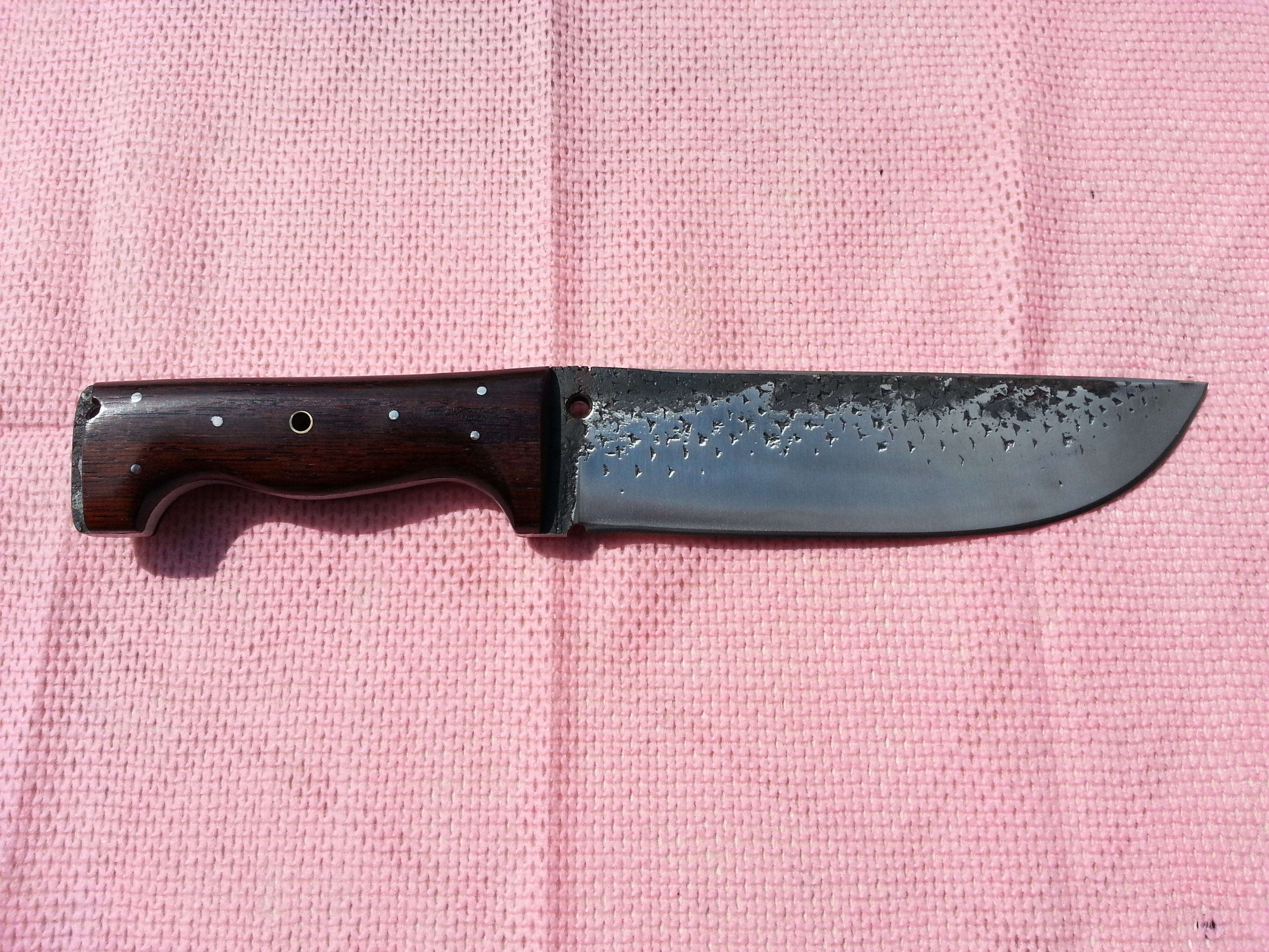

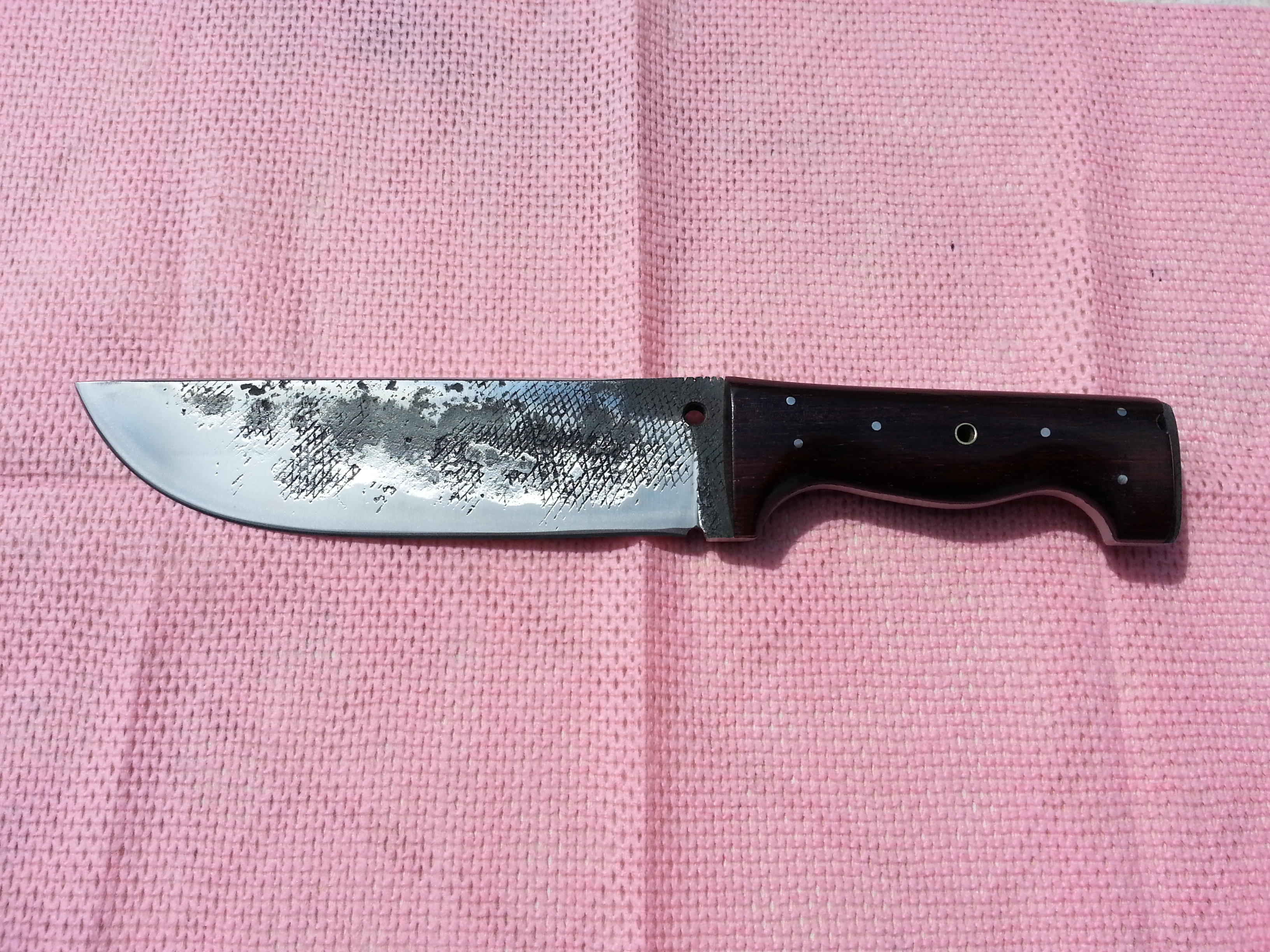

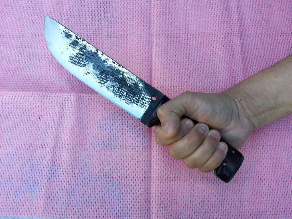

ça y est ma lime de maréchal est transfigurée........
alors oui il n'est ni beau, ni fin, il est lourd 530g..... :roll: il ne tiens pas dans la poche......32 cm :lol: et en plus avec un acier a 1% de carbone épaisseur de 7mm.....et trempé sélectivement dans de l'huile de pont de 404...! avec un guillochage à la louis14 :roll: et pour sylvain, finalement c'est du bois de violette que j'ai choisi.... :wink:
il sera parfait pour l'utilisation auquel il est destiné. :mrgreen: :mrgreen: :sm3:

J'aime bien le côté rustique, ça donne un genre "brutal" pas déplaisant, même au contraire.

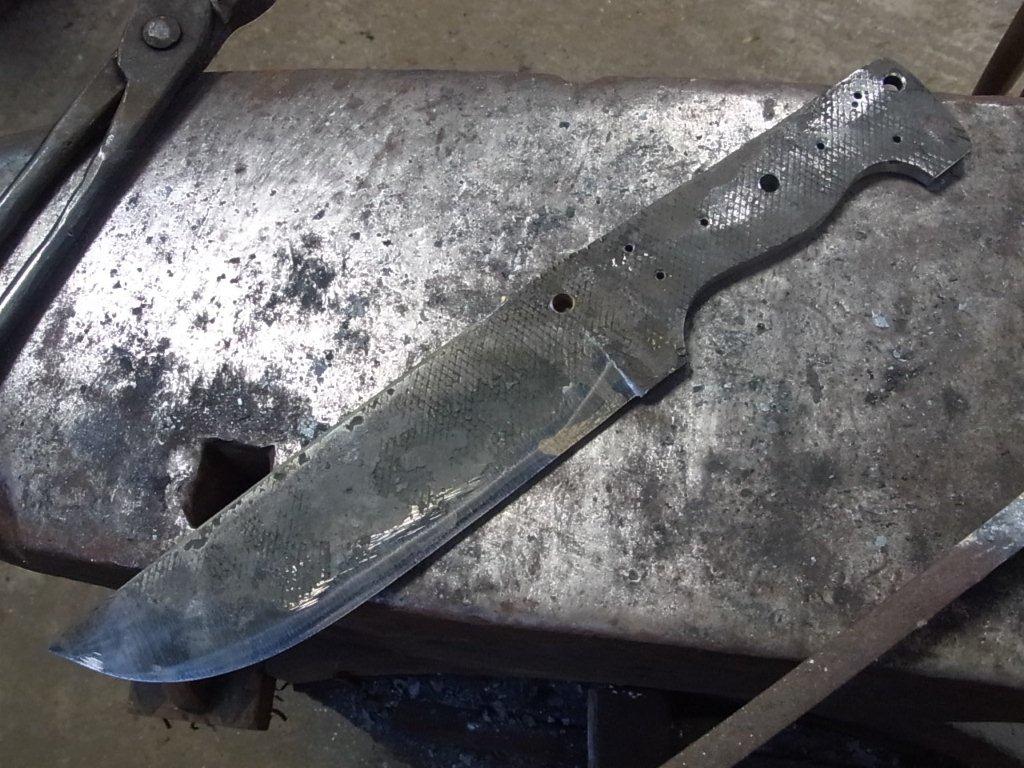

Oh oui une lame de tondeuse.............. :mrgreen: on peut faire de jolies choses avec, et bien costaud !
la c'est mon dernier, ( et le dernier d'ailleurs ) c'est un camp ou bushcraft, si tu veux celui la c'est celui qui nous sert à établir le camp, a bâtonner, a bucheronner, couper etc...
souvent rustiques c'est vrai c'est ce qu'on recherche :lol:
si tu veux t'en fabriquer un (forgé...) je te donnerai des adresses de gars qui te prenne sur trois jours et qui te tiendront la main, tu choisi ton fer, tes matériaux et par la suite tu repars avec ton forgé ! c'est très gratifiant, c'est comme ça que j'ai commencé ! :wink:
après tu peux t'en faire un simplement en découpant, et en meulant, c'est pas le même esprit non plus, mais j'en ai fait un une fois dans une lame de scie circulaire, et le manche "ficelle de sisal à l'aralbite" c'était pas moche..... :roll: :lol: :lol: ..et ça fait 25 ans qu'il sert !

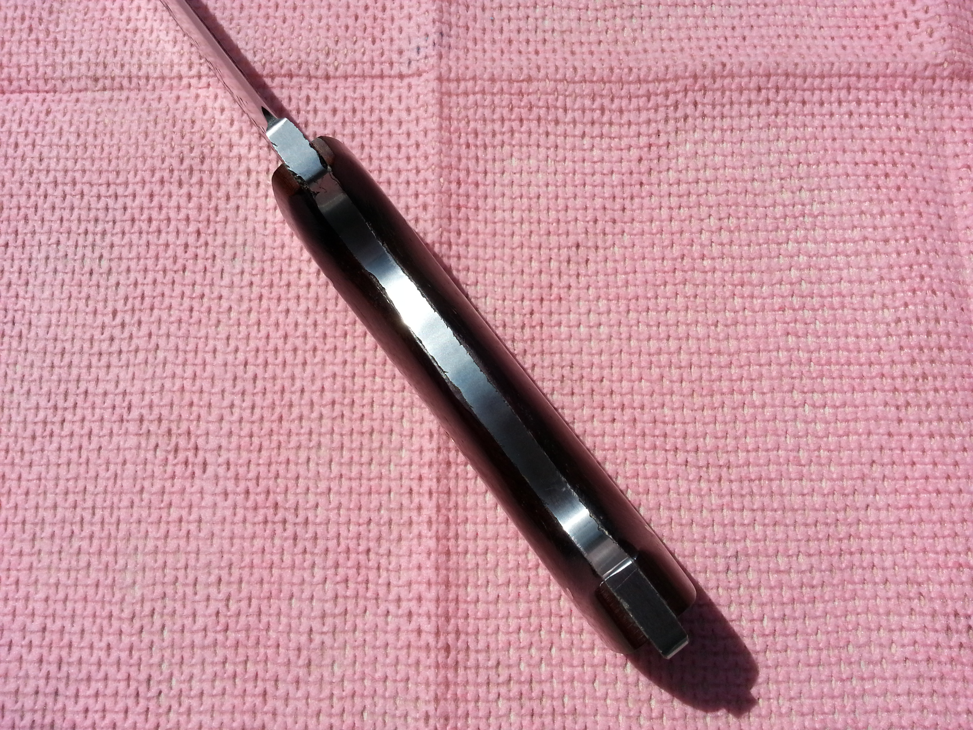

Voila mon petit dernier
Un pliant cran plat
Lame en acier carbone 115w8 et manche en if
longueur totale 21cm et longueur de lame 9cm pour 3mm d'épaisseur
8)

Et toujours ce guillochage "soyeux"...
mes respects! :sm6:
