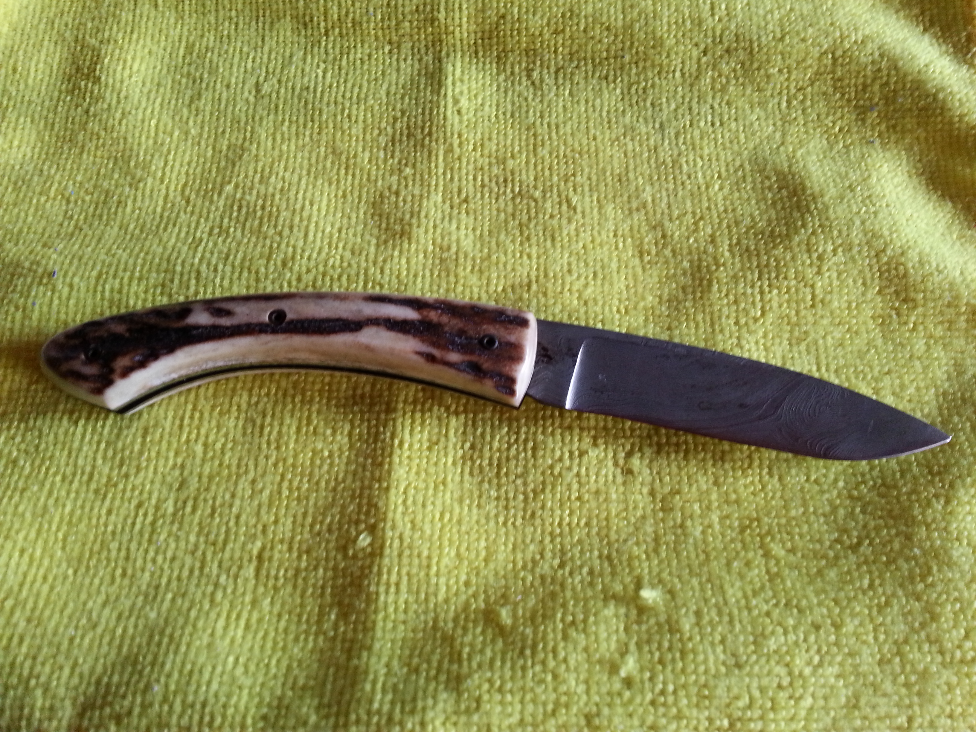

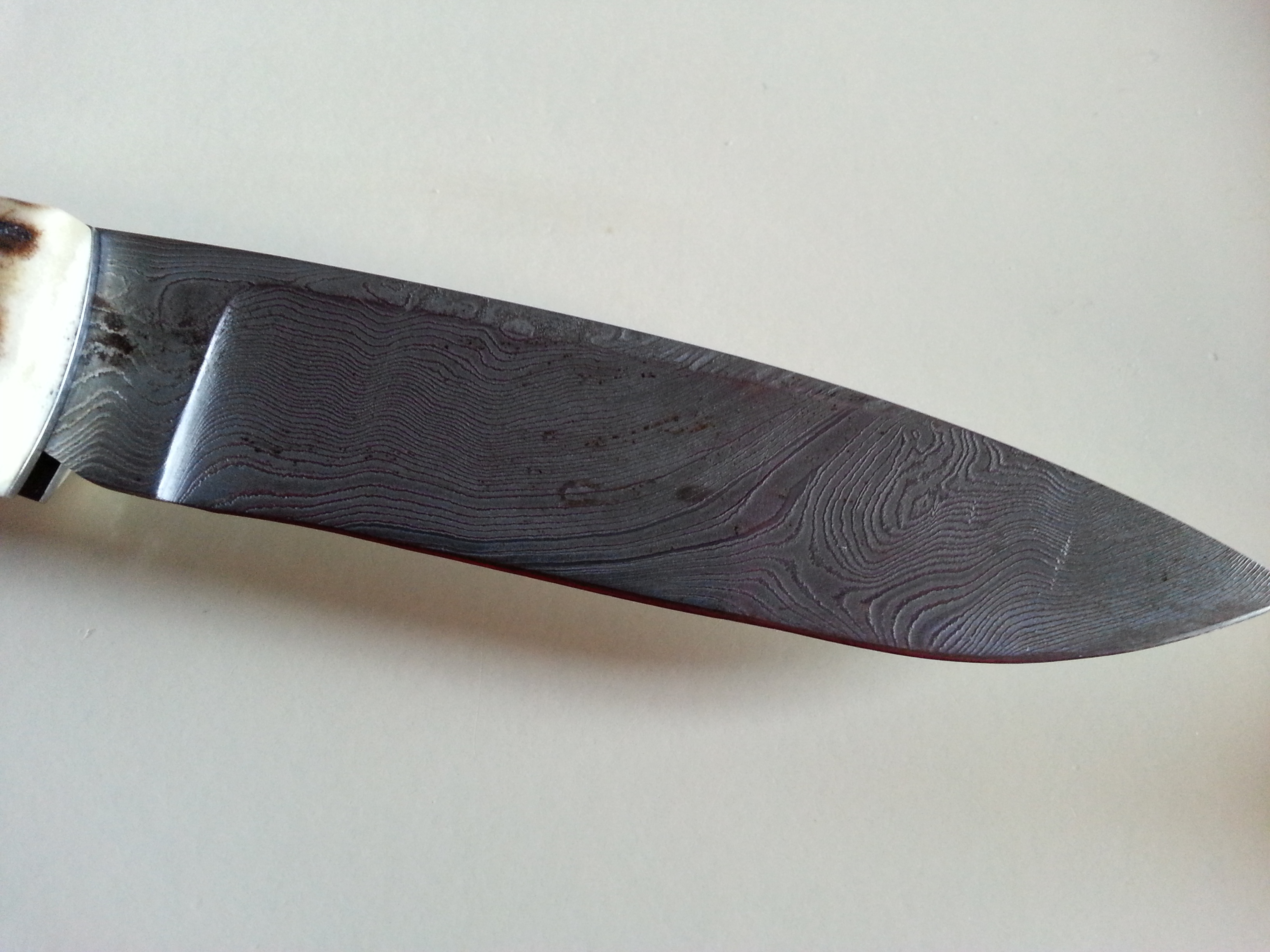

mon premier Damas ! et mon dernier...... :sm37: manche en bois de cerf, avec vis btr........ :roll: :roll: Le moirage des couches est loupé, le « damassé » est trop en relief,je ne maitrise pas trop la technique à l'acide.......et pourtant c'est pas faute de me l'avoir montré :? :? à part ça je rigoles quand je vois les turlututus qui achète leur damas tout prêt........ :mrgreen:
la je suis reparti sur une lime de maréchal ferrant (mon acier de prédilection) qui deviendra un bush de 22/25 cm :sm2:

Au moins tu en as fait un! Mais je pense qu'il en faut plusieurs pour maitriser.
Je vais essayer avec des feuilles de papier d'alu de la marmotte! :mrgreen:
