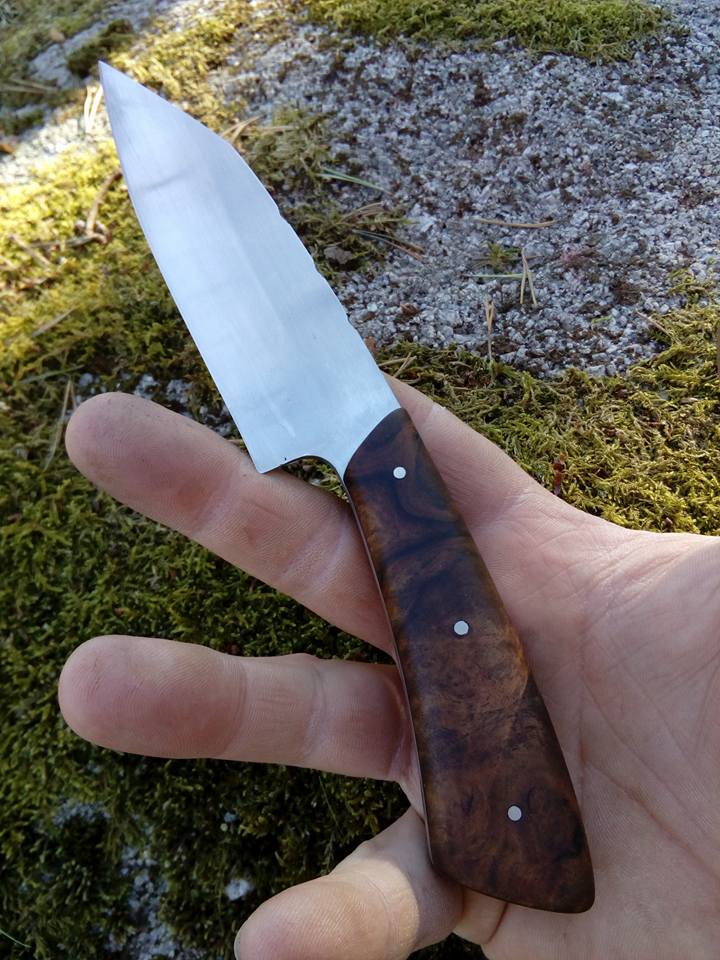

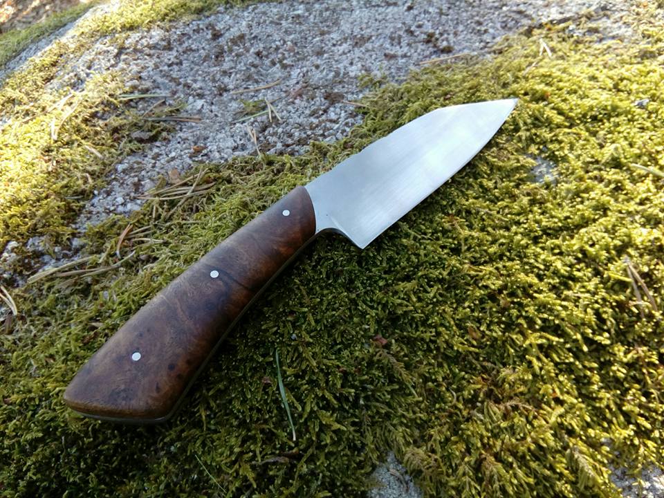

Voilà le petit dernier, un fixe utilitaire avec un manche en noyer :wink:
8)
650 xj - 4ko 1981
1200 Vmax - 1992
Motobécanne AV88
 Sujet du message: Re: la coutellerie
MessagePosté: 19 Fév 2017, 18:01
Super beau ce manche!
MessagePosté: 19 Fév 2017, 18:06
Ouais, le noyer ça paye toujours surtout la ronce!

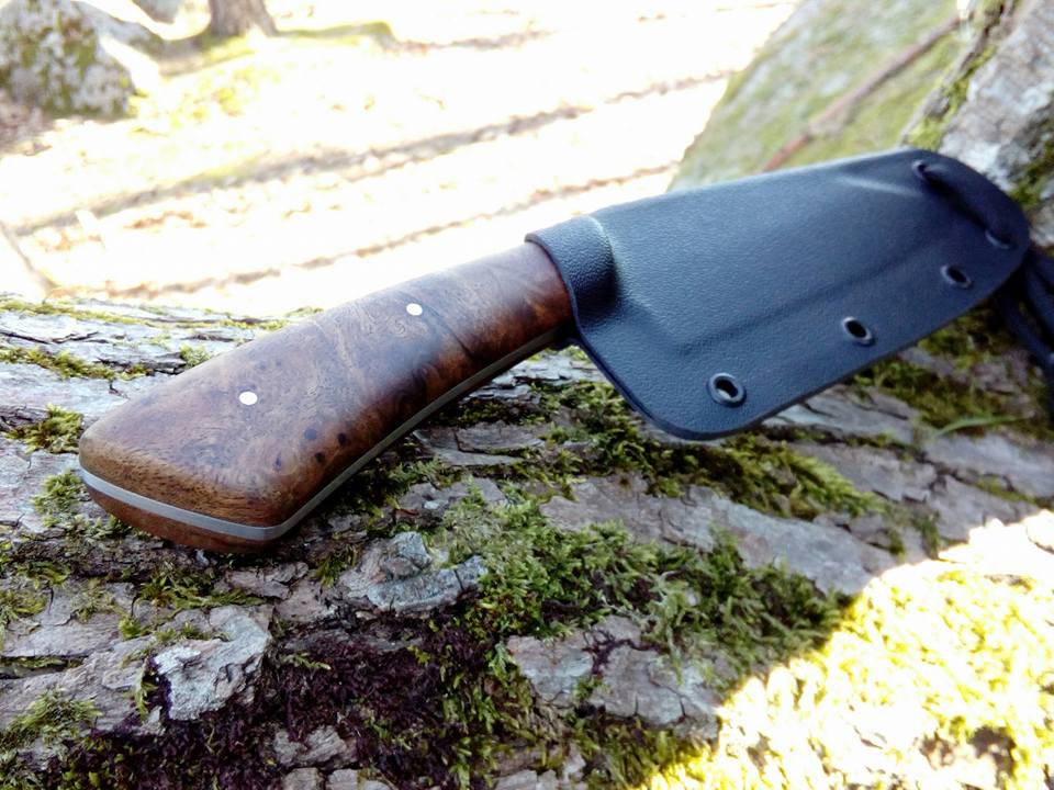

Comment moules tu tes étuis?
MessagePosté: 19 Fév 2017, 18:42
Messages: 1279
Oui, la loupe de noyer, ça rend vraiment bien. Celle là ne payait pas de mine, mais une fois passé à l huile, le veinage est vraiment bien ressorti :wink:
Pour les étuis, je les moule directement sur le couteau :wink: , je prends des plaques de kydex et je les chauffe au décapeur thermique, une fois bien ramolli, je le replis sur le couteau et hop sous presse en mousse avec environ 100kg de pression pendant 5 min.
Après je pose les rivets et je detour :wink:

Merci pour le plan! J'ai acheté une machette sans étui ! ;)
MessagePosté: 19 Fév 2017, 22:49
Messages: 1279
Le plus chiant , c est de trouver une presse assez longue pour contenir ce genre de lame.
