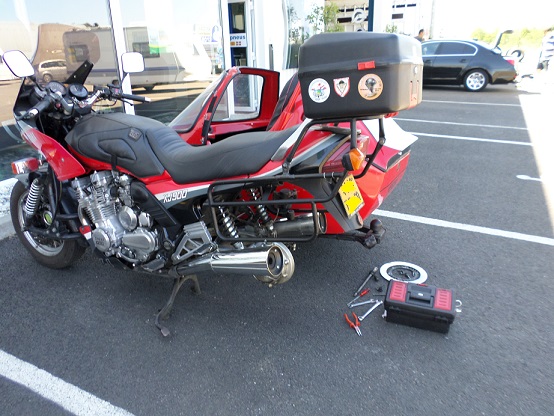

Bonjour tout est dans le titre
Avez vous conservé la béquille centrale sur le side ?
Merci

On garde la béquille centrale !!!
La 900 xj attelée au Polyfay se béquille assez facilement, surtout s'il y a un peu de pente de l'avant vers l'arrière .
Pratique pour sortir les roues .
La roue arrière devient très facile à sortir .
Pour la roue avant, un cric sous la partie avant du châssis du panier et tout l'avant décolle du sol.
En plaçant des chandelles on peut même démonter les trois roues en même temps (je l'ai déjà fait pour des montages en pneu d'hiver ) .

Ok je ne pensais pas qu’on puisse béquiller
En effet bien utile je garde
Merci beaucoup

Il faut quand même tirer bien fort vers le haut et en arrière .
Le porte bagage offre une bonne prise . Le mieux c'est de se faire aider mais avec l'habitude on y arrive seul .

Un bout de tube sur le levier de bequille
