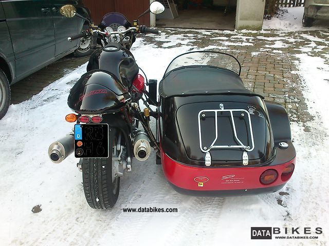

Bacchus avec un side café racer :lol:
 Sujet du message: Re: Sousvirage
MessagePosté: 12 Mar 2014, 20:39
Ben ça existe Marc, regarde ça :
En plus c'est une bécane que j'adore. :wink:
