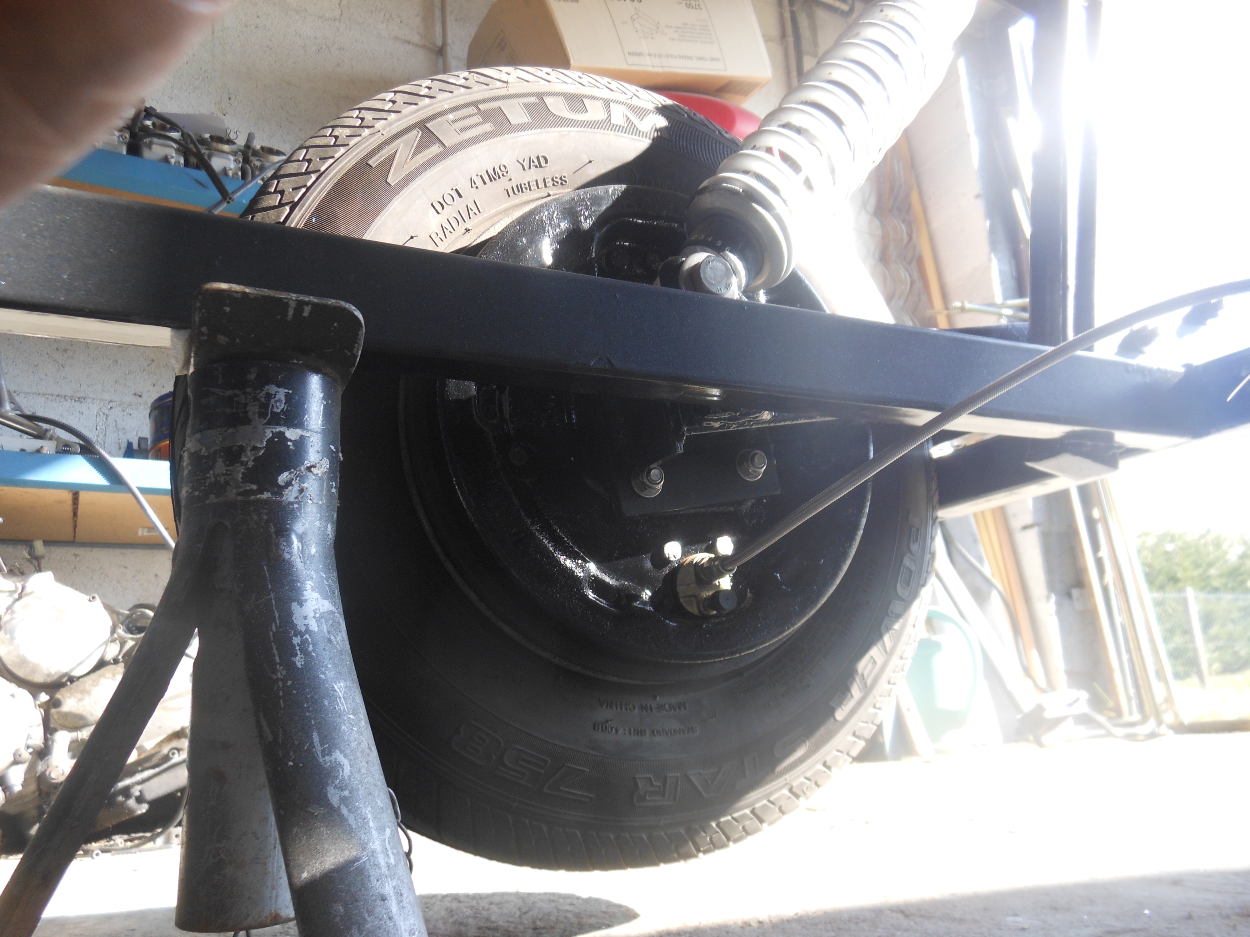

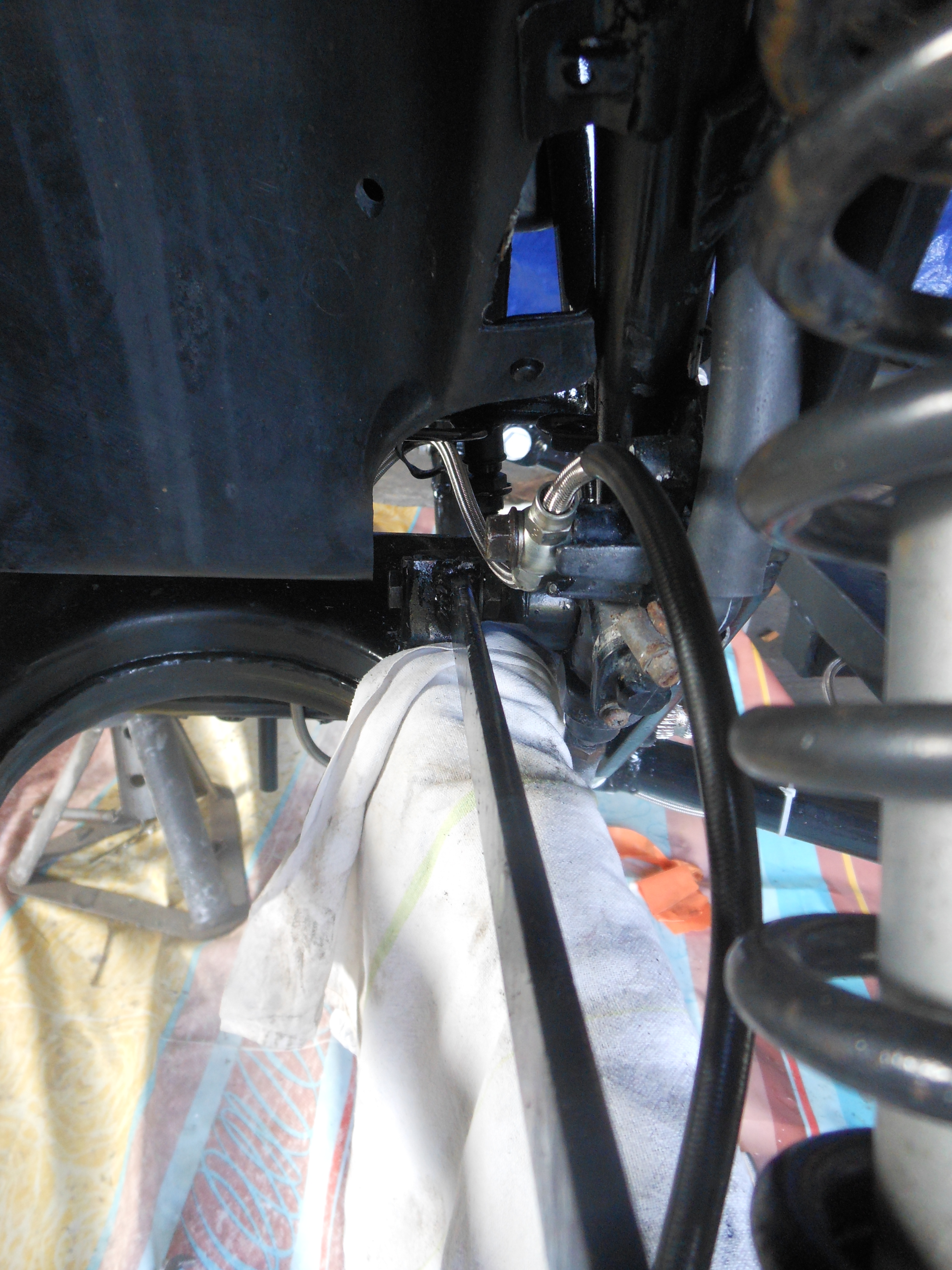

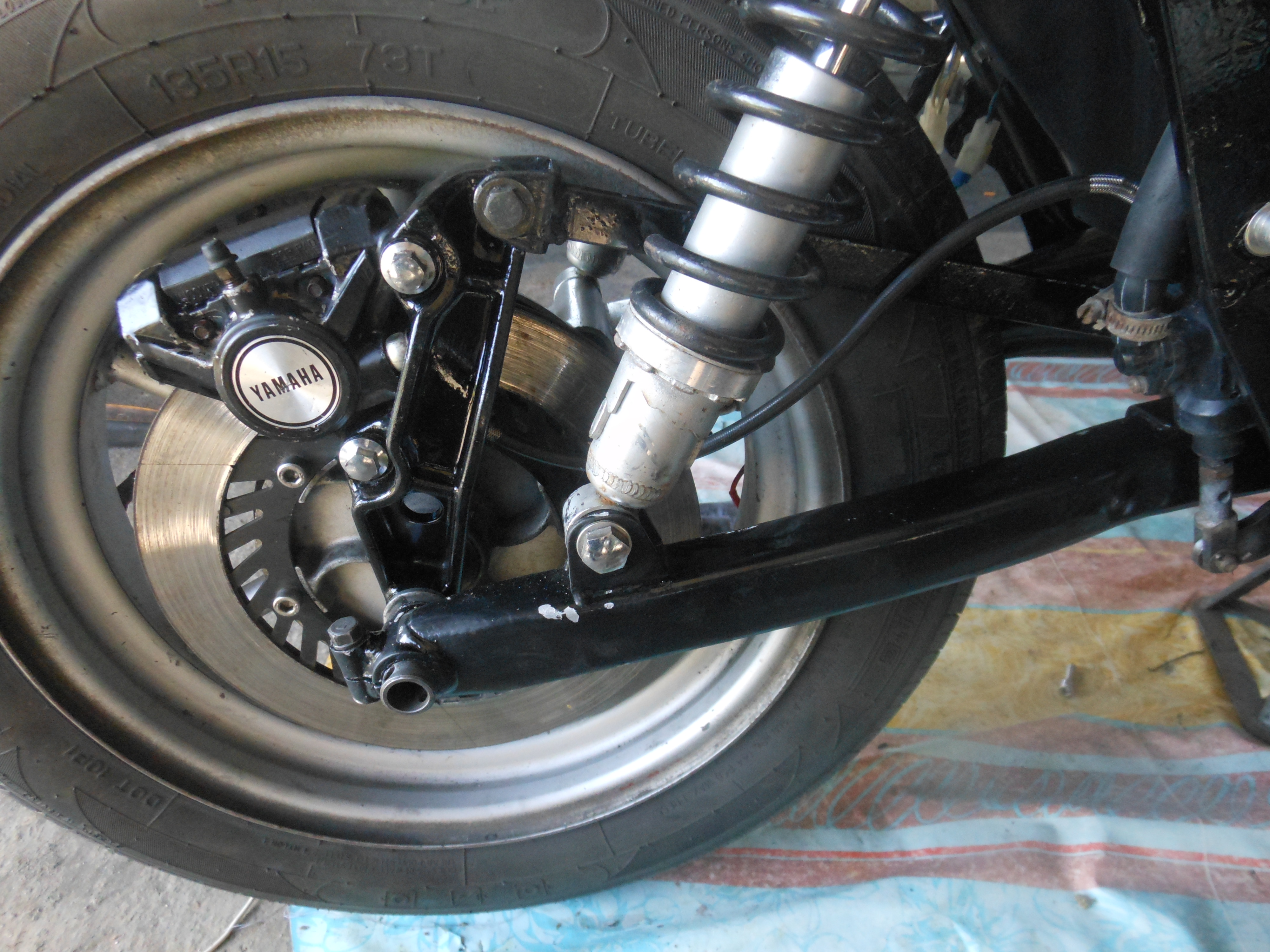

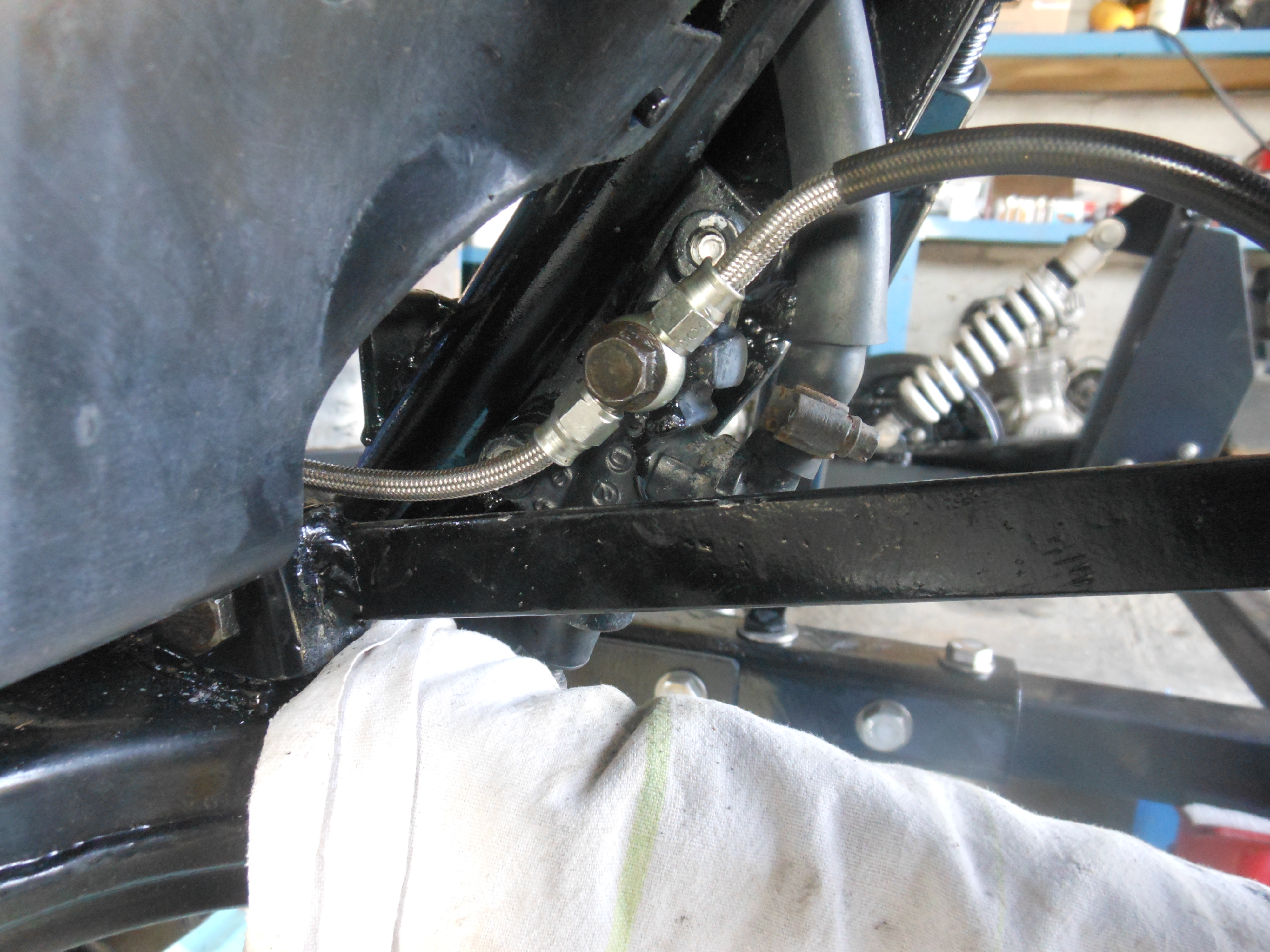

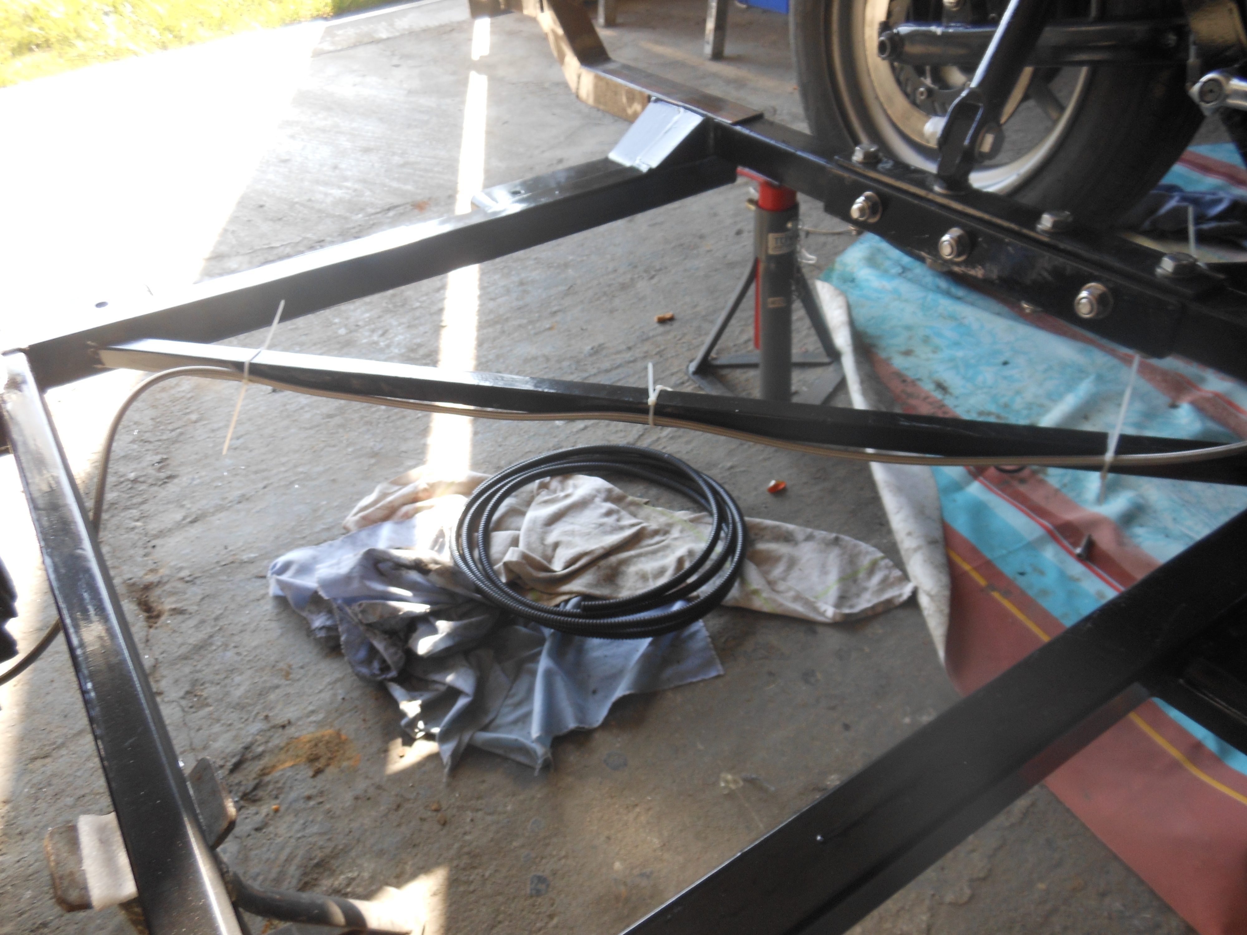

salut a tous :D :D
pas tres present en ce moment
car je donne un petit coup de jeune a mon side
et j ais trouvé ce site
http://crosscar.go-gti.com/durite-frein ... 2-301.html
il y as les pieces de bango (olive socker au detail)
voir aussi la rubrique adaptateurs raccords pour le freinage :wink:
pour info le mandrin est facile a faire au tour( ca aide bien pour le montage de l olive :wink: )
voila mon montage en photo et ca marche sur un tambour
kluc
