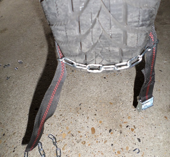

L'idée n'est pas de moi, j'ai vu ça aux bonnets givrés l'année dernière .

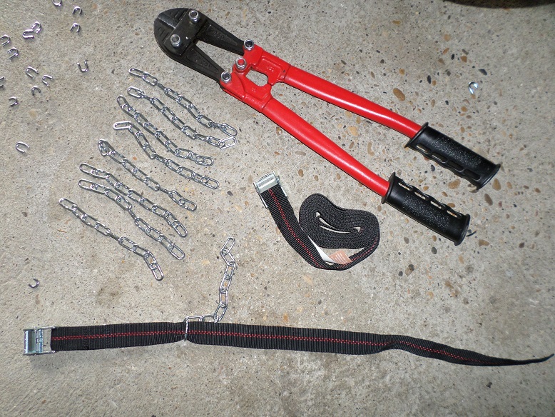

5 € de chaîne au mètre

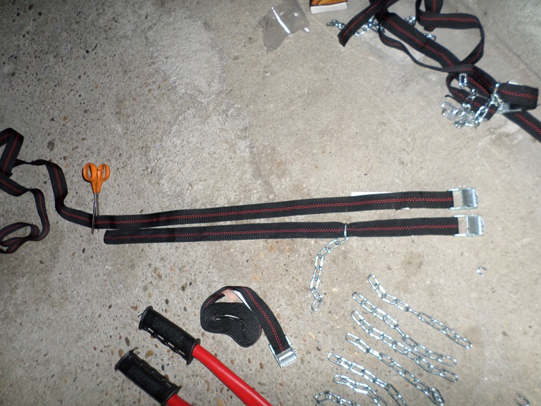

8,80 € de sangles : 8 sangles de 25 mm de large à 1€10 pièce (vendues par paquet 2 en premier prix chez Leroy Merlin) . Les plus courtes possibles font déjà 2,50 m et on a besoin de seulement 60 cm ; tant pis . J'ai gardé 4 morceaux de presque 2m, une fois noués ils peuvent servir à tirer un side .

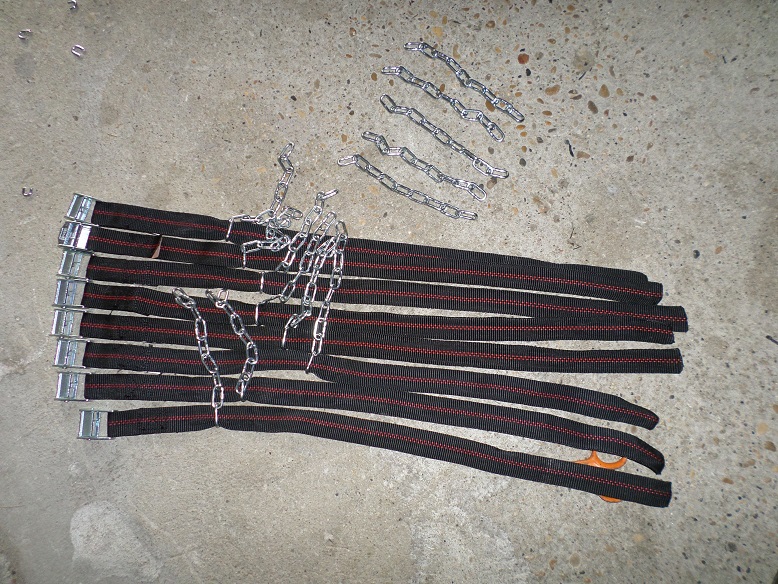

On coupe des tronçons de chaîne de la largeur de la bande de roulement du pneu . J'ai coupé des morceaux en plus, si ça casse j'aurai de quoi changer .
On coupe les sangles de 2,50 m de long à environ 60 cm (à vérifier pour la longueur exacte ...) .

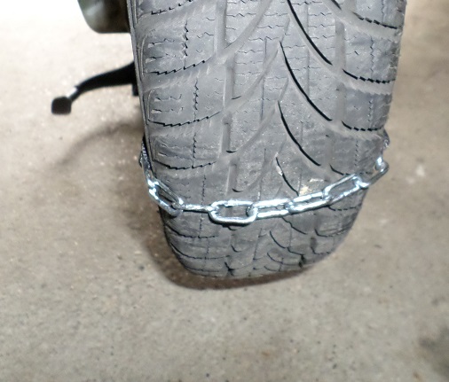

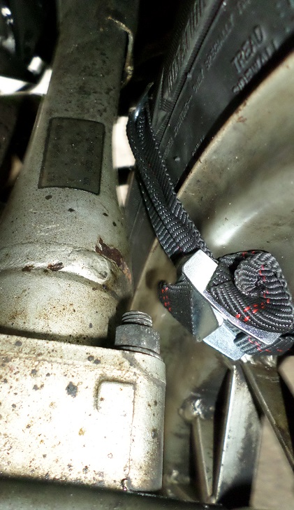

On passe comme sur les photos pour que le bloqueur de la sangle soit du côté cardan une fois la chaîne en place , s'il est côté frein il risque d'accrocher la vis de purge intérieure .
8 chaînes à installer, 30 secondes par chaîne si le side est sur la centrale .
On n'est pas obligé de mettre 8 chaînes, 6 devraient suffire .
Ca passe au large, de l'autre côté aussi, mais il faut que la chaîne ne redescende pas trop sur le flanc du pneu .

J'ai essayé ce week end, ça marche !

Il n'y avait de la neige et de la glace que le dimanche matin sur la petite route . J'en ai vite profité pour essayer , ça accroche super et ça ne casse pas . Adopté . Pour tester vraiment les pneus neige, il va falloir attendre... l'hivernale de la Burle, les 1 et 2 mars , ou alors l'année prochaine ! :evil:
Trop doux cet hiver ...
