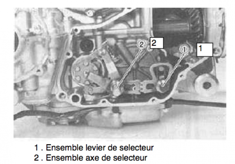

Salut tout le monde
voila j'ai démonter y a pas longtemp mon carter boite vitesse pour le polir,et en le sortant une patte (metallique)
est tombé , le souci je ne c'est pas d'ou :evil: :evil:
donc je ne peut pas remonter mon carter quelqu'un aurais t'il le scan de la revue tech sur c'est coté de la boite?
à m'envoyer par mail merci beaucoup tou le monde :wink:
est surtout bon dimanche :D :D
Cordialement Pepito .

non en fait je parle du carter cote gauche ou tu a le sélecteur
de vitesse :(

Tiens voilà un photo de la partie gauche, où se trouve le mécanisme de sélection. :wink:
Ha nickel Merci Bacchus
en ésperant que je trouve sont emplacement lol

re voila la piéce en question :?

Je me demande si ce n'est pas simplement une patte qui fait office de rondelle sur une de tes vis de carter et qui sert par ailleurs à coller le câble de point mort au moteur en la tordant.
+1

+1 c est bien ca :wink:

Merci les gars vous êtes super c'est Exactement sa encore merci
