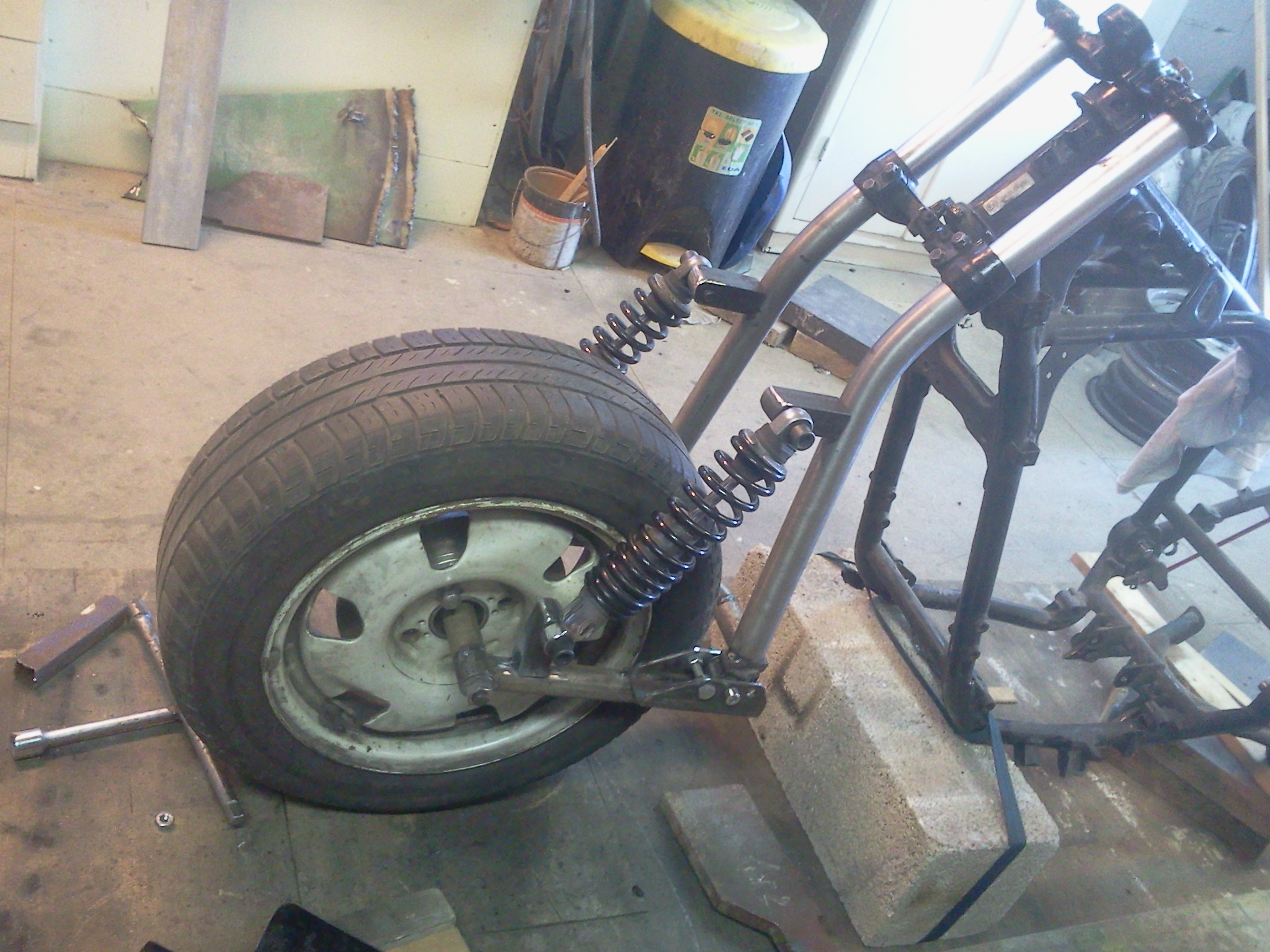

MessagePosté: 14 Aoû 2015, 04:37
Merci pour les photos complémentaires :wink:
... ça laisse pas un gros débattement.
MessagePosté: 14 Aoû 2015, 06:37
Tu dis ça à cause de la traverse inférieure ?
MessagePosté: 14 Aoû 2015, 08:37
Non, par rapport a l'espace entre le bras et la caisse.
MessagePosté: 14 Aoû 2015, 09:12
Ah oui je n'avais pas regardé là...
Peut être que le paralaxe de la photo est trompeur, aussi...
MessagePosté: 14 Aoû 2015, 16:26
Bah un débattement normal
Le bras sur la photo peut descendre encore de 3 cm.
Ceci dit je préfère un bras longitudinal mais c'est pas évident d'en installer un long. J'avais vu un système avec amortisseur entre la moto et la caisse. Un dbs je crois.

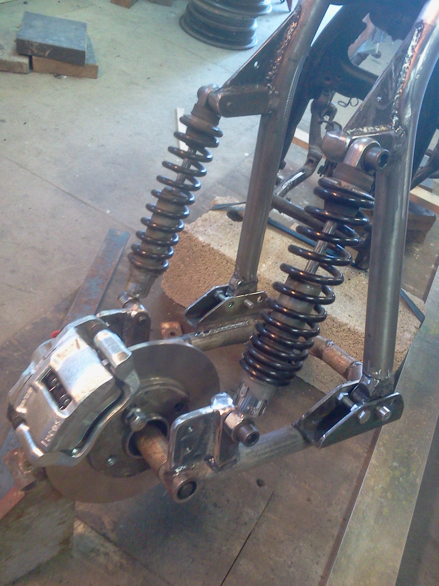

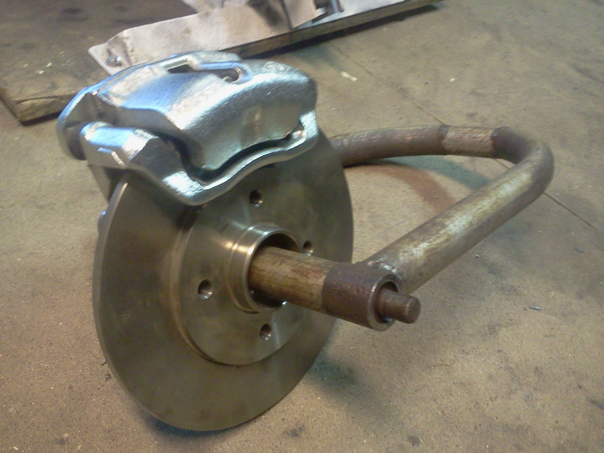

MessagePosté: 26 Aoû 2015, 19:36

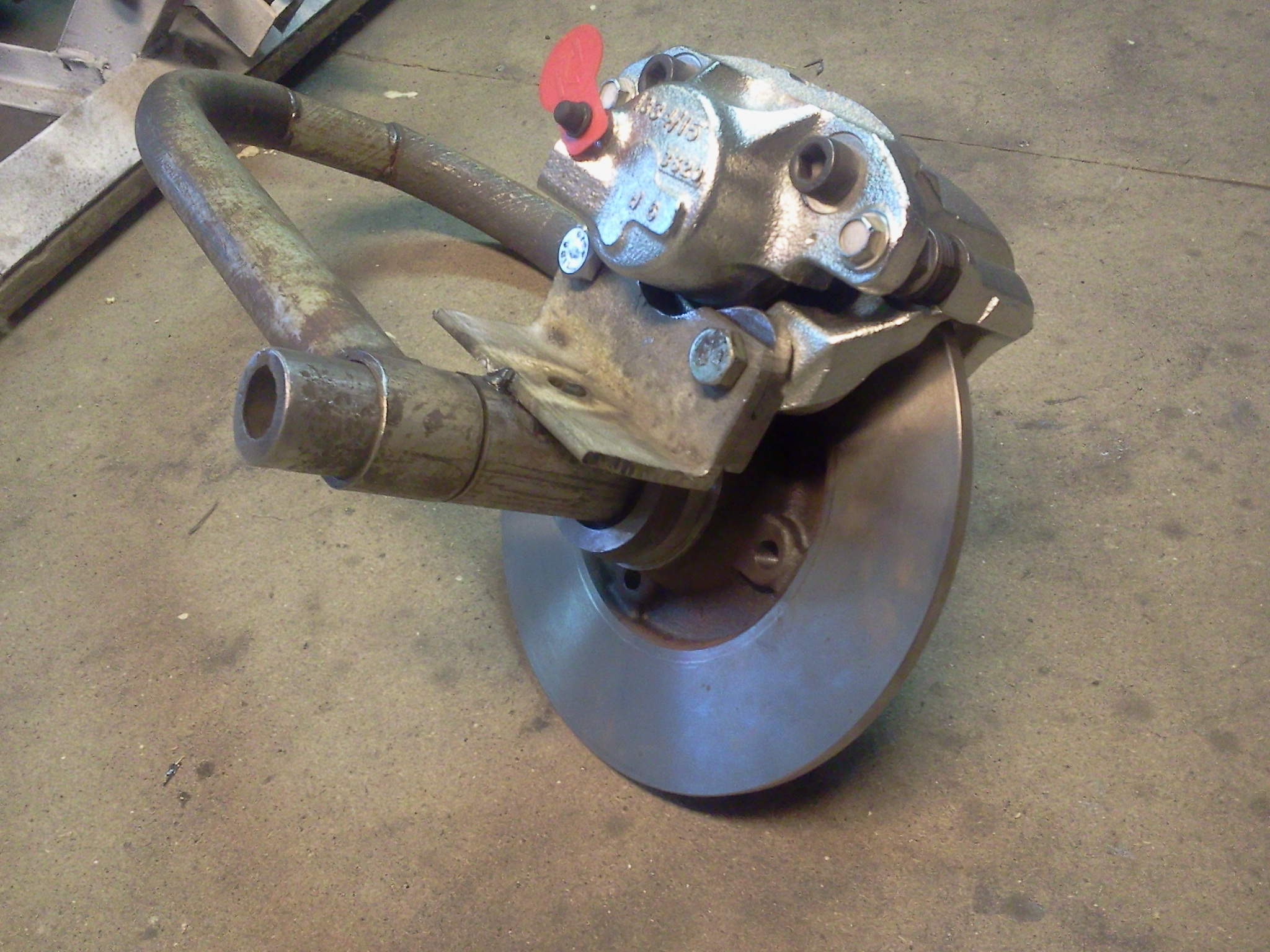

fin des vacances, on reprend le boulot : le support est a peaufiner, mais l'étrier a trouver ça place
Image Image

MessagePosté: 27 Aoû 2015, 08:10
Va falloir caler les amortos!
Ils sont au fond de mon coffre!

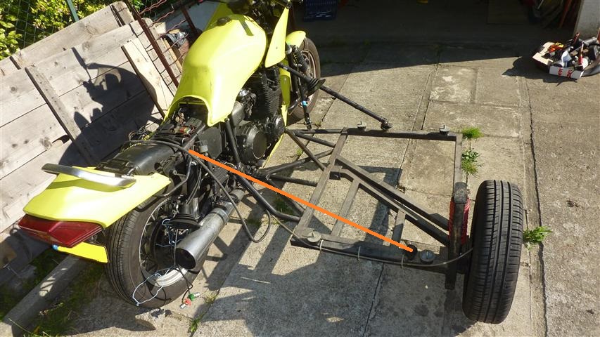

j'ai retrouvé la photo du cadre :
Il y a le troisième tirant qui est démonté, je l'ai symbolisé par le trait orange. Il traverse le coffre. C'est pas trop gênant. C'est plus pénible pour le passager arrière car il est proche du genou droit (mousse obligatoire).
Le premier passe devant la banquette sous le genou gauche.
Polyfay soudait directement les pattes au cadre. 30 ans plus tard, ça tient toujours.

Deux montages légèrement différents sur deux Polyfay, mais toujours les attaches soudées directement au cadre avec quelques renforts ... On ne peut pas faire plus simple, normalement ce n'est pas légal pour une carte grise solo/side, mais dans les années 80 / début 90 , ça passait comme ça sans souci aux mines . Et en plus c'est très solide ! :wink:
Les photos datent d'une "révision" du side il y a quelques années .

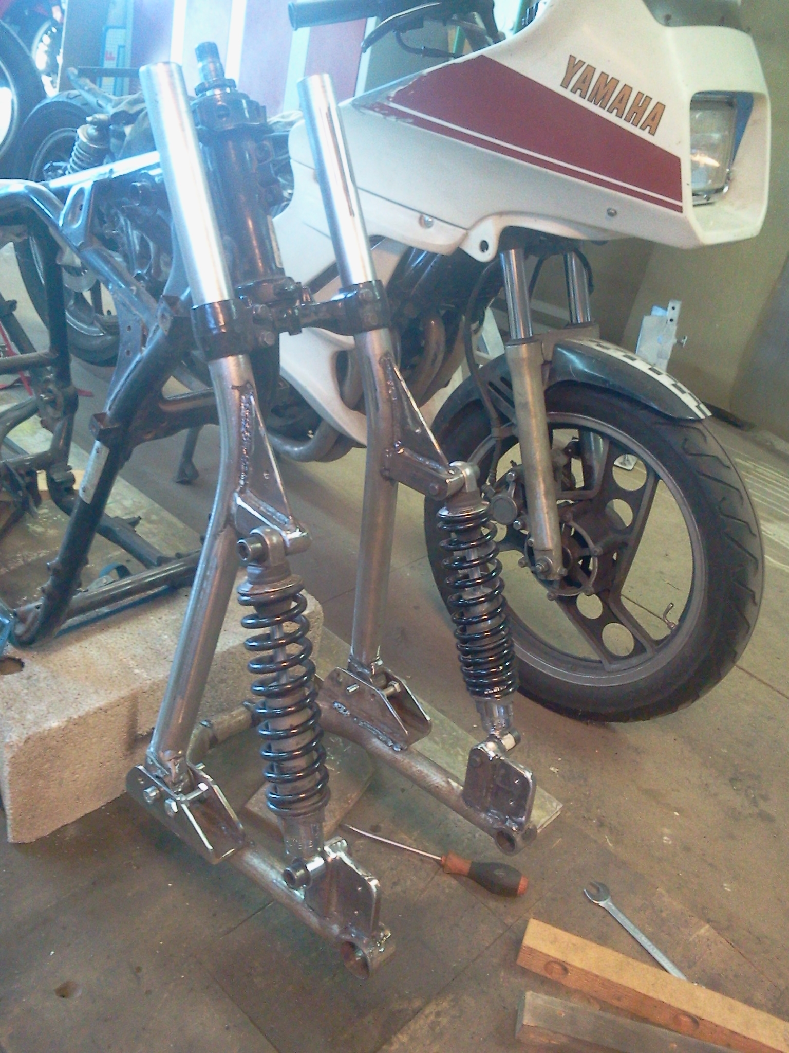

MessagePosté: 11 Oct 2015, 18:00
Retour au travaux après un peu de stagnation le temps de laisser murir la chose :
Le bras est enfin relié aux tubes (via des bagues silentblocs), et pose des amortos (contribution généreuse d'un membre qui ce reconnaitra :wink:)
 Sujet du message: Re: Toto II
MessagePosté: 11 Oct 2015, 21:53
Houuuu, la belle fouuurche! :wink:
