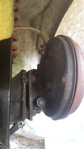

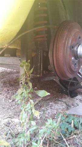

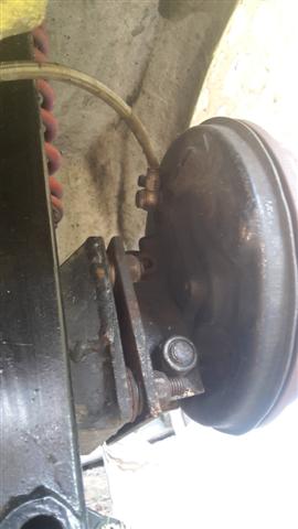

Sur le polyfay, le moyeu est boulonné au bras oscillant en 4 points. Ça permet de régler en ajoutant ou en retirant des rondelles le carossage et le pincement.

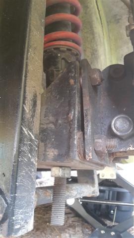

Image Image Image Image
MessagePosté: 08 Aoû 2015, 19:53
Merci pour les photos :wink:
MessagePosté: 08 Aoû 2015, 19:58
Oui, merci: On voit bien les rondelles pour régler le carrossage. :sm28:
MessagePosté: 08 Aoû 2015, 22:29
Et le pincement.
Tu règles en 3d.
Empirique, certes, mais efficace et simple.
De plus tu aperçois le système de réglage de la hauteur du bras oscillant par rapport à l'amortisseur. Une simple vis serrée en écrou contre écrou sur le bras et boulonnée au pied de l'amortisseur.
Et ce qui est très bien, c'est qu'il y a une petite barre qui passe en dessous de ce système pour bien le protéger d'une éventuelle bordure de trottoir par exemple.
Le bras oscillant est transversal. Ça implique que le carrossage est fluctuant suivant les irrégularités absorbées. Mais l'amortissement fonctionne vraiment bien, alors ...

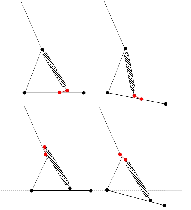

Mais plutôt qu'un réglage par "vis" j'imaginai faire une support basculant sur les tube de fourche ou sur le bras ce qui en plus de la hauteur modifierait la souplesse :

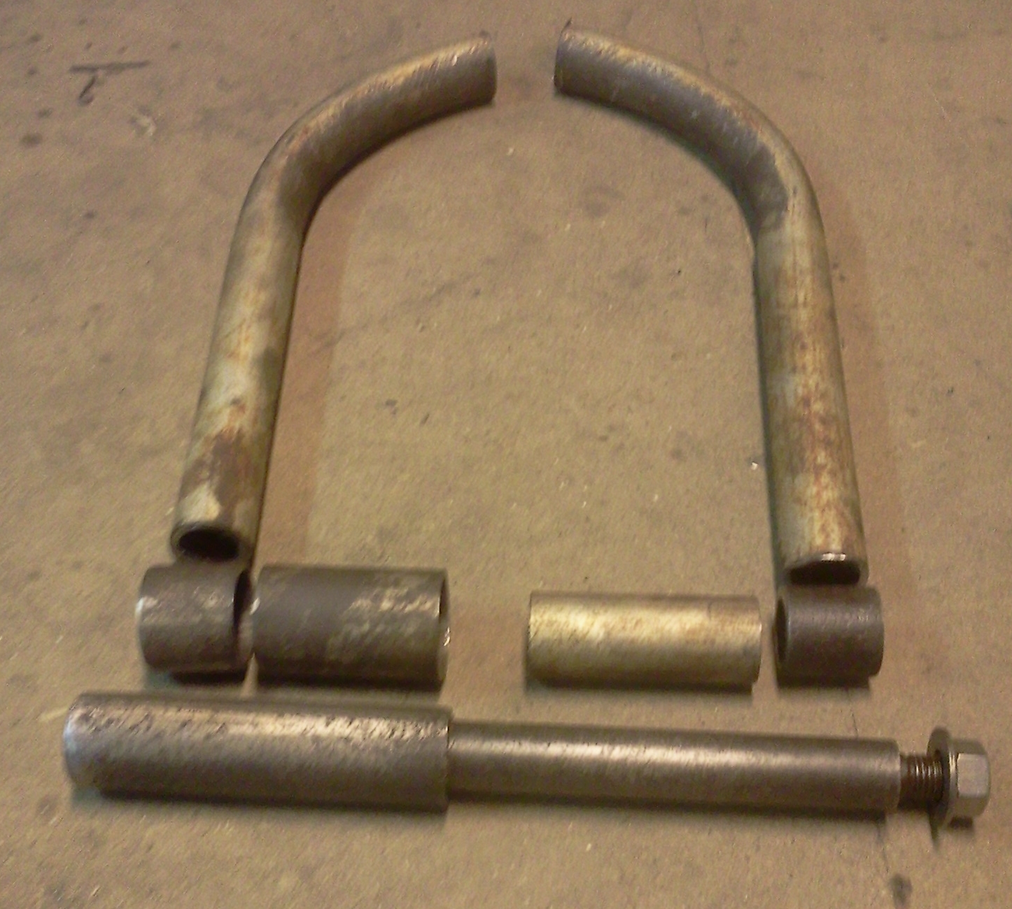

travaux du weekend, fabrication des premier éléments du bras : axe de roue, entretoises, bague pour le support d'étrier et baques de maintien de l'axe qui seront souder sur les tubes du bras
