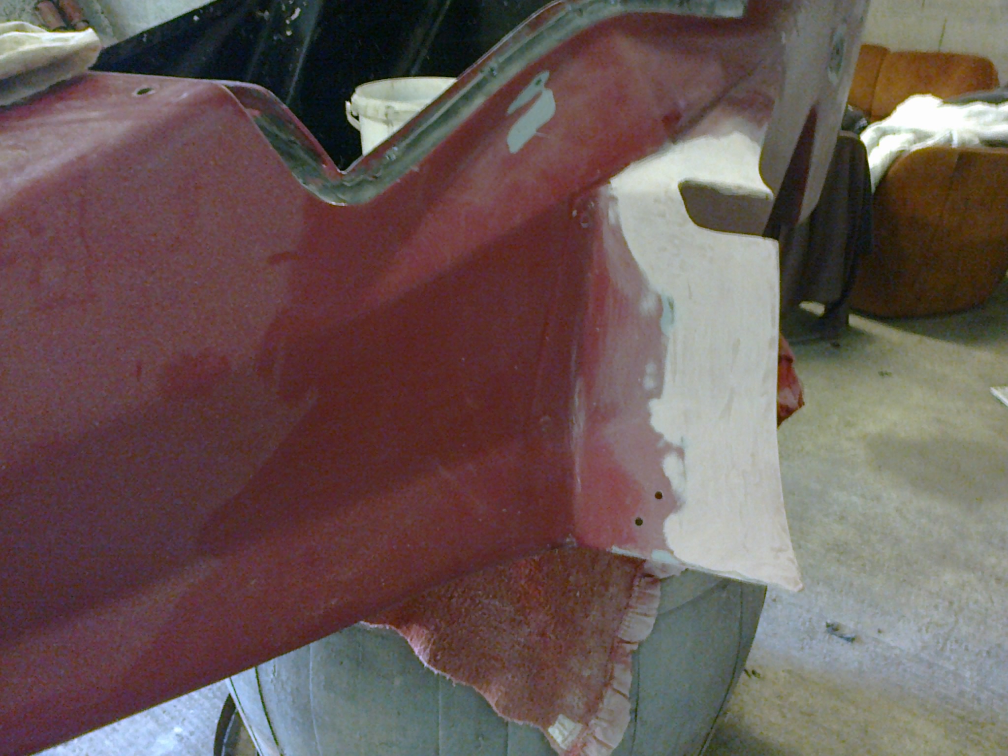

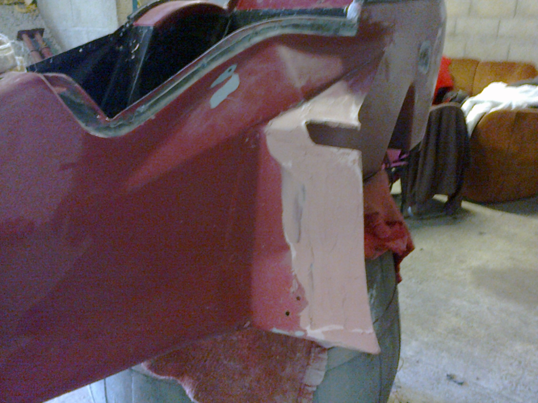

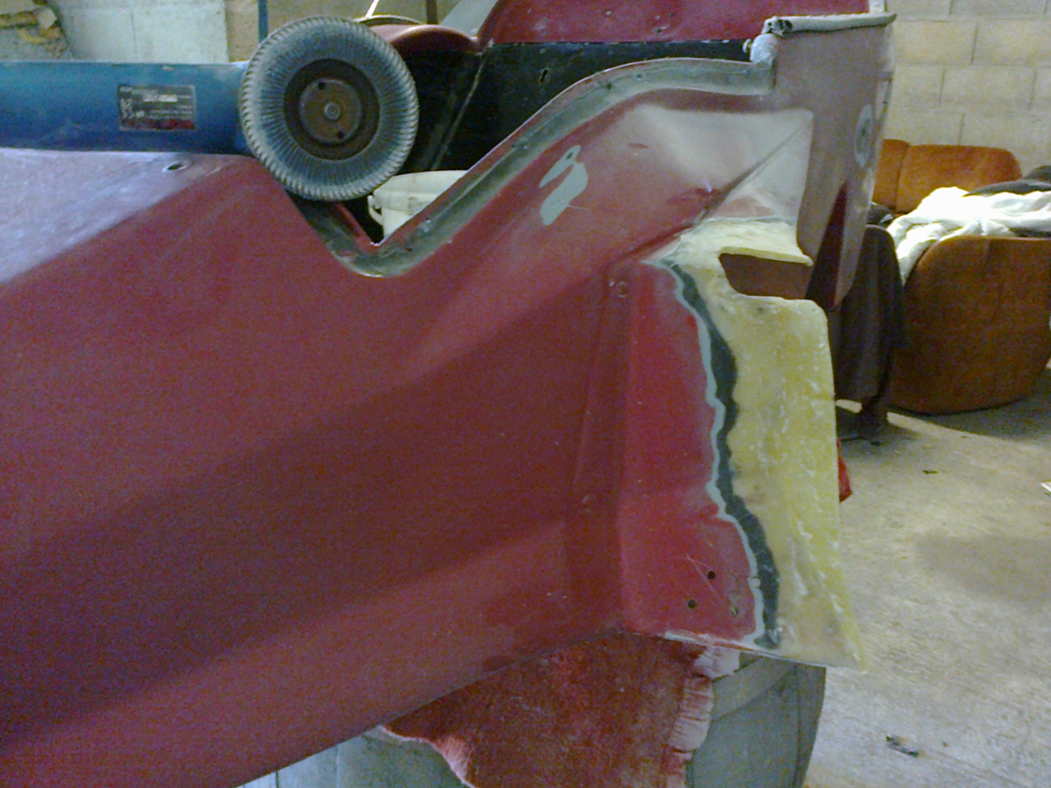

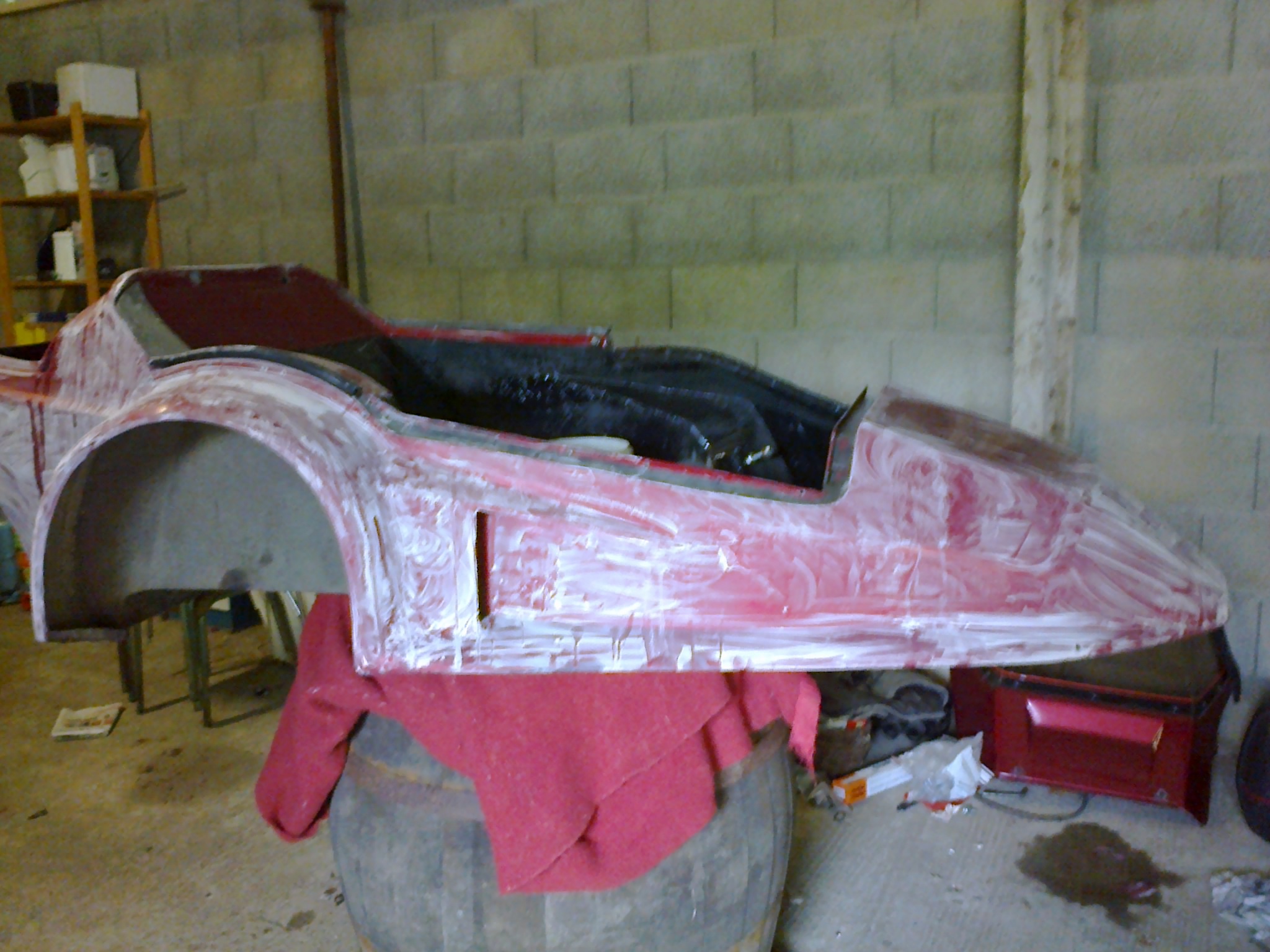

Ponçage du panier au 500 a l'eau (t'in c'est chiant ça...)Image
soudure de la fixation cassée: Image
réparation de la bavette cassée au poly Image
puis mastic de finition: Image
puis ponçage, puis mastic, puis ponçage, ect...Image
On n'est pas loin de la partie peinture, et là je me dis... quelle peinture?
Les éléments de la moto sont en ABS, le réservoir est en métal, et le panier en polyester...
Vous la prenez où vous, la peinture?
Je me tâte de confier le boulot a un carrossier, mais j'ai peur que ça me coûte un bras :roll:

Salut , déjà tu passe l'appret , une fois fait si C un appret clair , tu passe un brouillard de peinture foncée , histoire de moucheter ,une fois sec tu reponce tous au 800 a l'eau , le maximum avec une cale a poncer et les endroits qui ont des défauts vont apparettre , ya quelques années y avait un appret type polyester qui permeté de charger un peu et au ponçage de façonner rester plus qu'a l'appreter pour la finition avant peinture , mais maintenant avec les nouvelles normes de peinture ?? , pour le gars , voit avec , un demi bras suffira peut etre :lol: , si tout es prêt et sans facture . A+

Les apprêts "rectifieurs" existent toujours je pense. J'avais utilisé ça quand j'avais repeins la dtmx en jaune, il y a deux ans. Peut-être que tu dois t'interroger sur les différentes qualités d'apprêts à utiliser en fonction du support; ensuite une même peinture pour le tout. Mais je ne suis pas peintre et mon expérience est très limitée... :wink:

Si faut obligatoirement s'y prendre comme ça c'est pas moi qui va la faire c'est sûr! :)
Dans mon métier l'enduit on le met a la truelle et a la taloche :lol:
on peut pas juste passer la peinture comme ça en plusieurs passes sur l'ancienne peinture poncée?

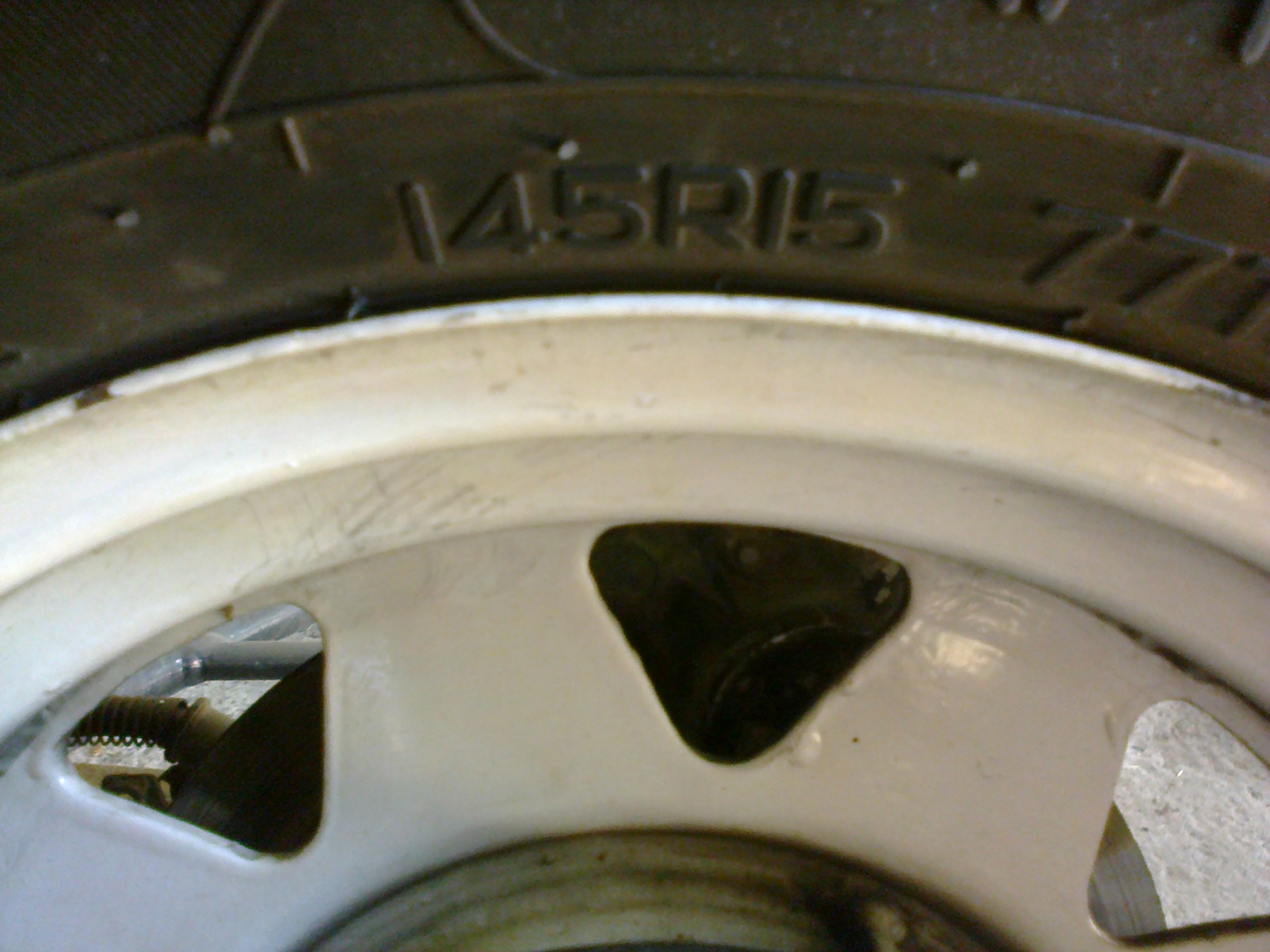

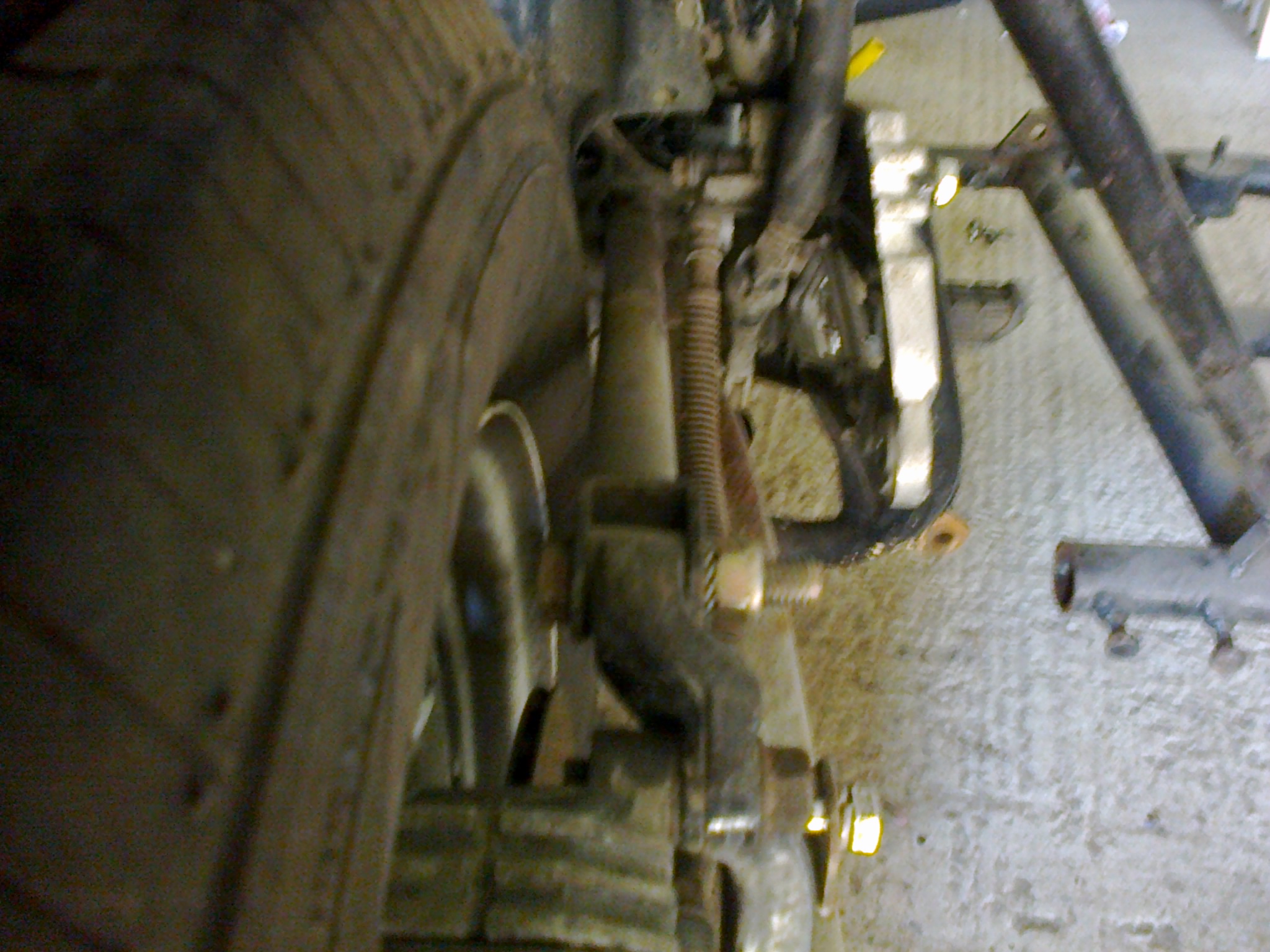

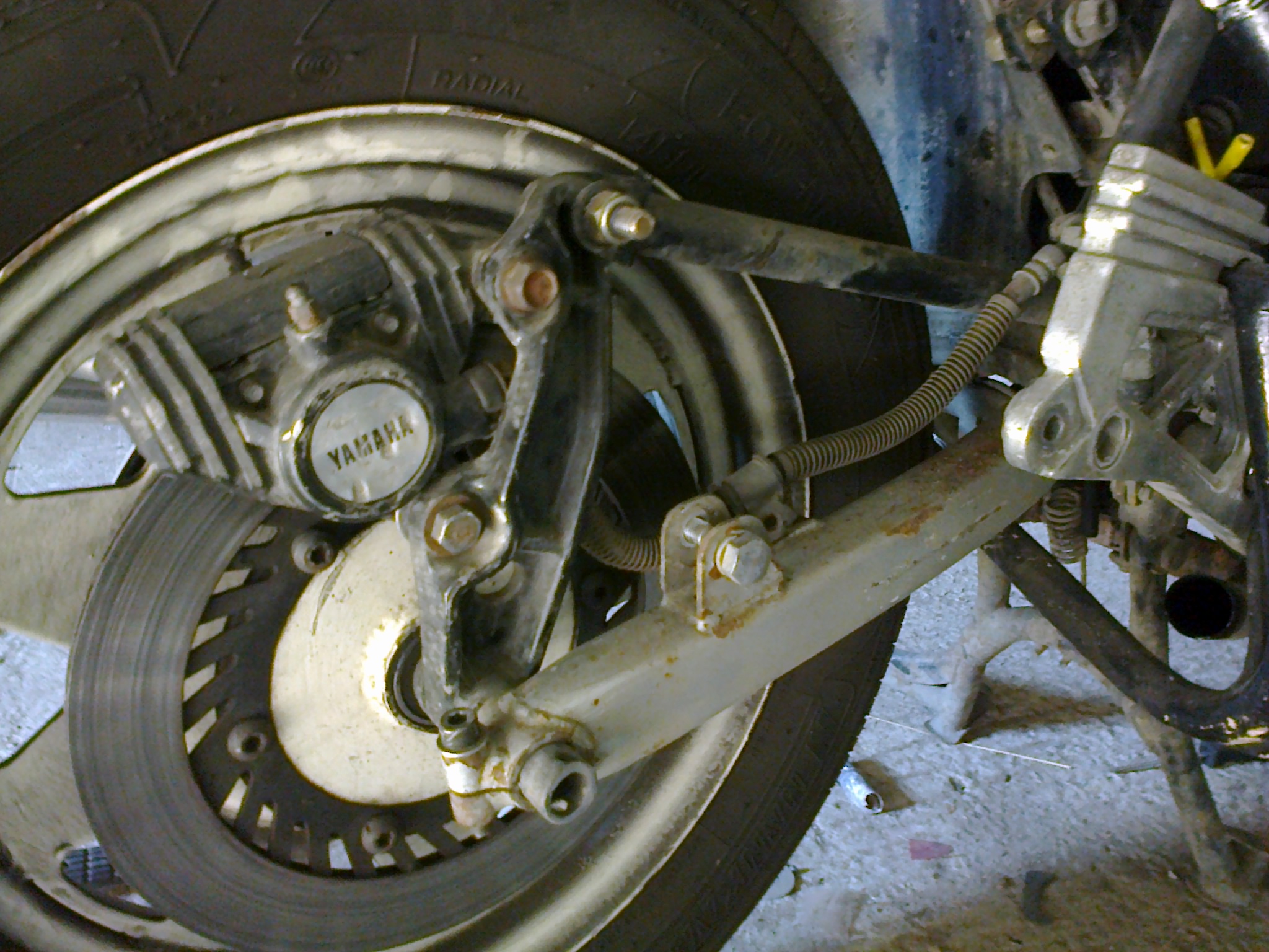

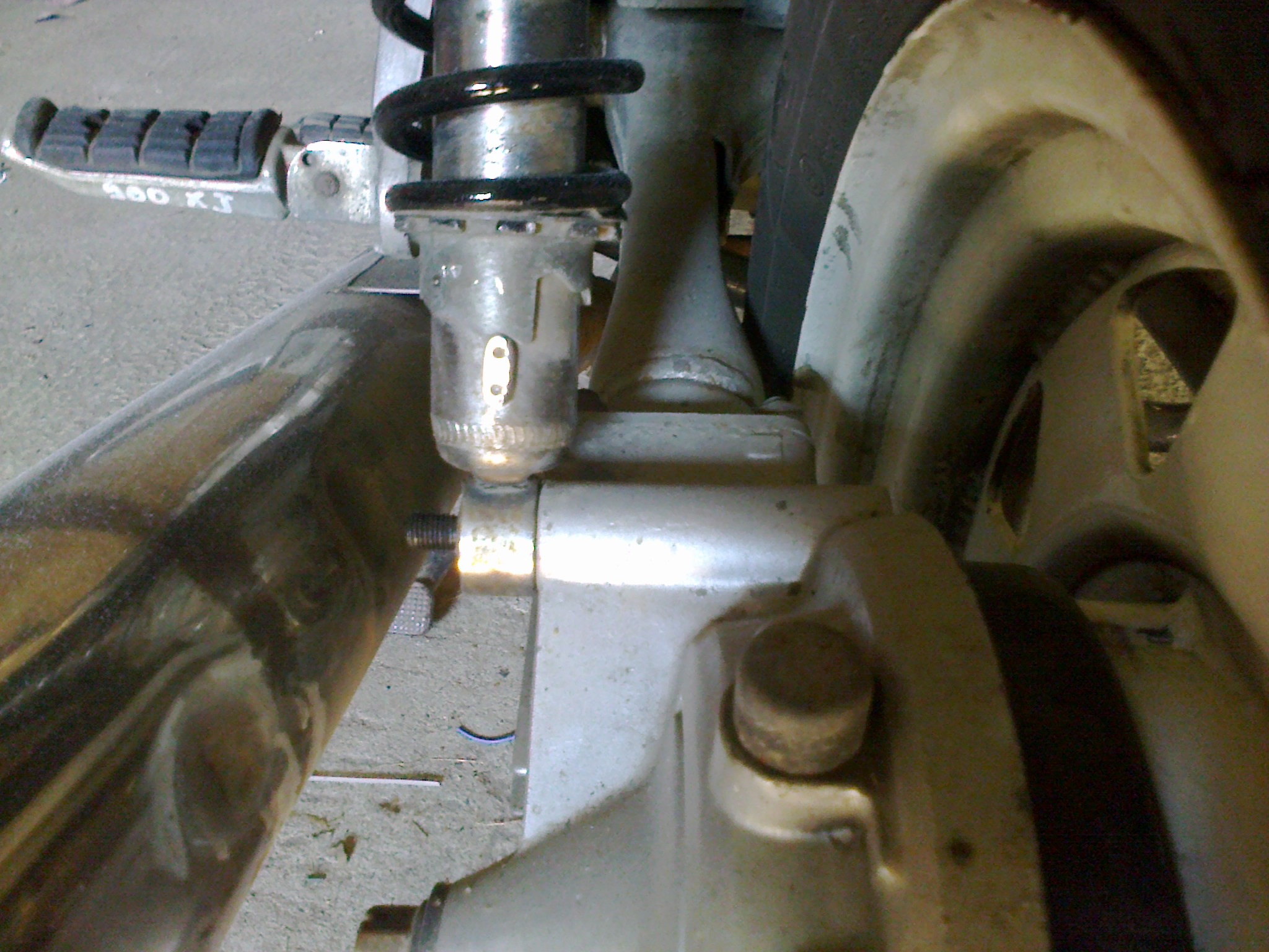

Je vois que tu as le tirant d etrier ar d origine? tu as quelle dim de roue et de pneu a l arriere? peux tu me fournir d autres fotos . Beau boulot.

RE , oui bien sure , mais la base , C que le support soit le plus propre possible , la couleur n'es là que pour finir le bouleau , ce qui compte dans une peinture C la preparation du support ,

la préparation du support c'est 75% du taf +1
essaies d'utiliser un apprêt "normal" couvrant et antirouille pour le métal et un apret "plastique" pour le poly (il y en a un qui tiendra mieux les vibrations et déformations que l'autre.)
tous les deux sont légèrement couvrants, achètes la peinture en glycero de préférence mise en oeuvre un poil+ chiant, mais avec peu de moyen, résultats et brillant final + faciles......on en trouve encore........le principal c'est de ne pas rompre la chaine de compatibilité entre produits ! si tu part à l'eau pour les apprêts, tu termine à l'eau...et pareil pour les acryliques ou glycero.
mieux vaut un petit pistolet électrique pas cher si si ! que les bombes :? bonne dilution (viscosité recommandée) et t'essaies de pas choper une crise de palu après ! :roll: :roll: :roll:

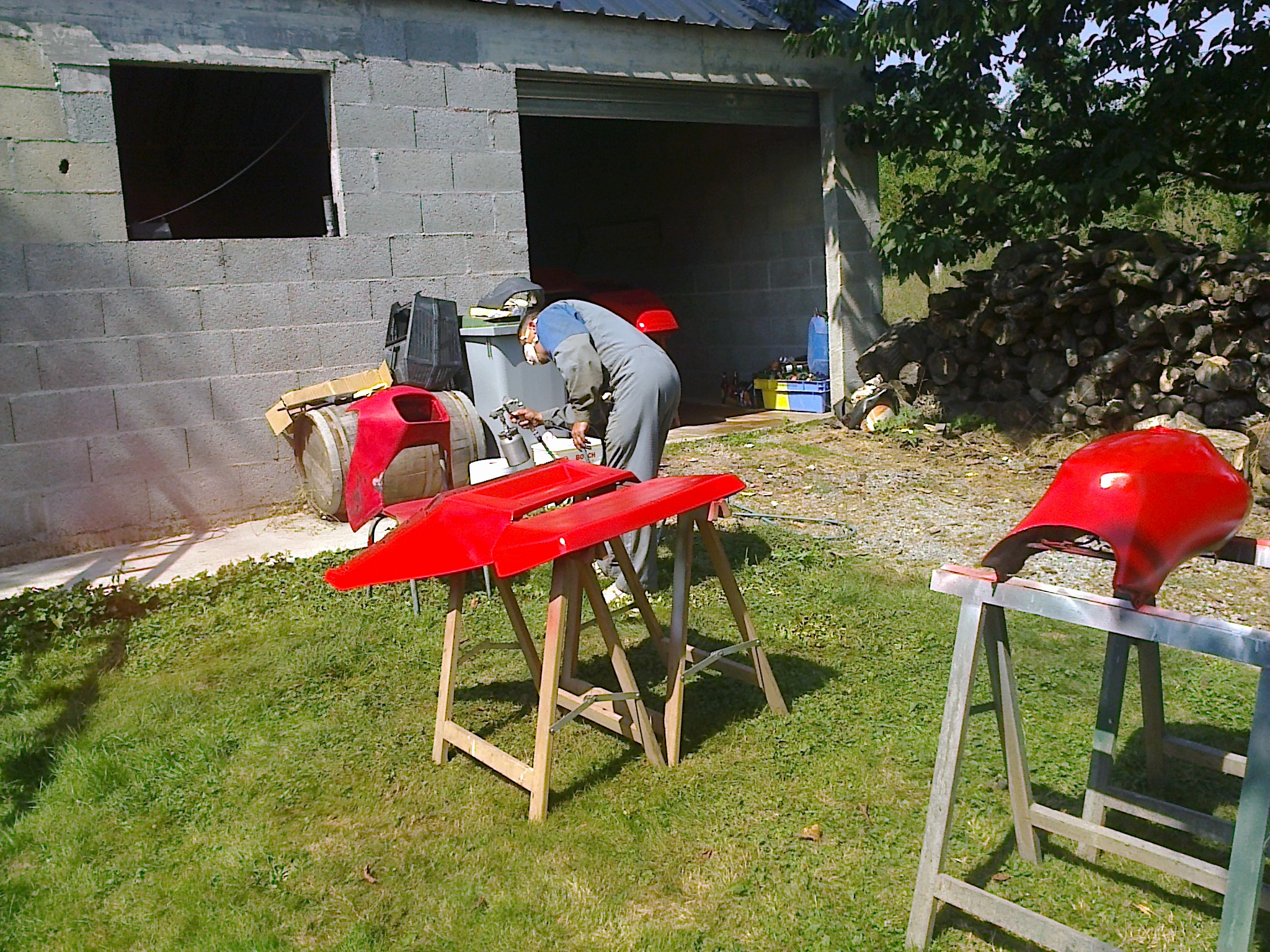

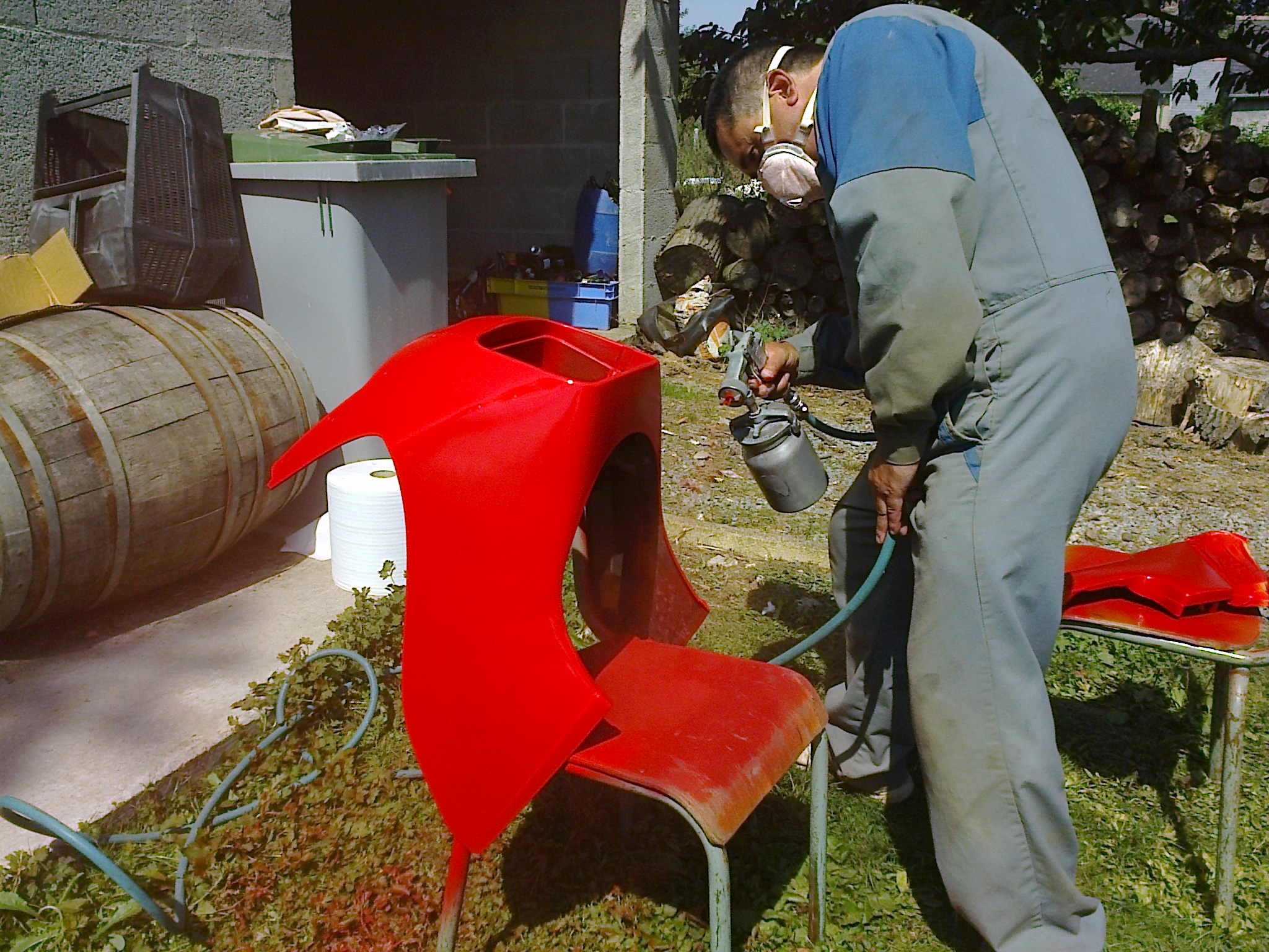

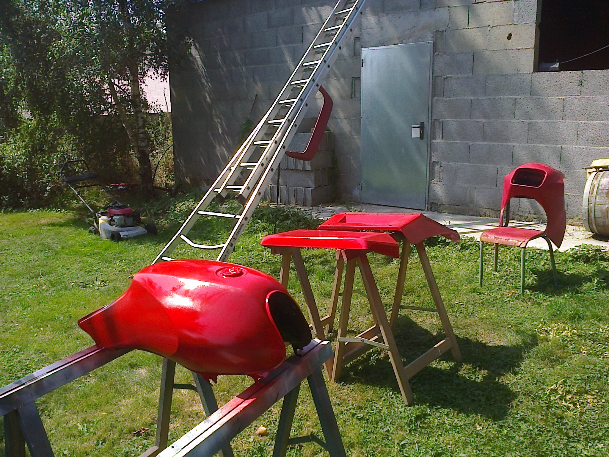

la suite:
Image Image
J'ai pris une peinture chez un fournisseur de produits automobile (besnard et gérard a rennes) choisie sur nuancier et fabriquée sur place. cher mais vraiment top qualité selon mon peintre.
Peintre qui d'ailleurs trouvait dommage de mettre une aussi belle peinture sur une préparation aussi naze :roll:
Bah oui, carrossier c'est un métier, moi je suis maçon 8) Tant pis, si je le repeint un jour j'essaierai de m'y prendre mieux.
Ceci dit selon moi c'est plutôt bien fait, c'est juste que pour quelqu'un du métier ça pourrait être mieux.
Remontage a partir de samedi :D
Pour jeff:
quelques photos :
Image Image Image Image

C'est pas moi qui me sers du pistolet, je saurait pas m'en servir :)
C'est de la vraie peinture c'est sûr, mais peinture + le diluant "kivabien"+ le durcisseur "adékouatt" c'est pas le prix d'une baguette de pain! :shock:
Si ça avait été loupé je l'aurais eu vraiment mauvaise! :lol:
