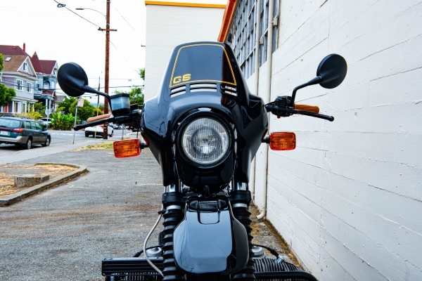

Ce qui était assez fréquent sur les 850 et 1000 GS BMW équipées d'origine d'un radiateur d'huile déporté sur le pare-carter, c'était de le déplacer à l'avant du moteur grâce à un kit . Il était bien trop exposé d'origine en cas de chute ou de projection de pierres . Un copain avait effectivement fait cette transformation sur sa GS .
Bon c'est vrai que côté chute , en side-car, le problème ne se pose pas . :wink:
Le kit existe apparemment toujours .
