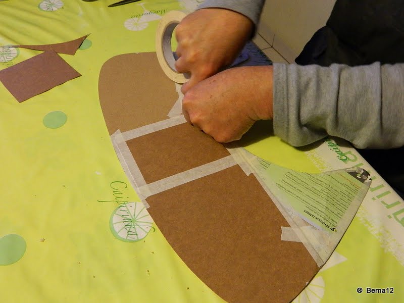

Pour le Gabarit

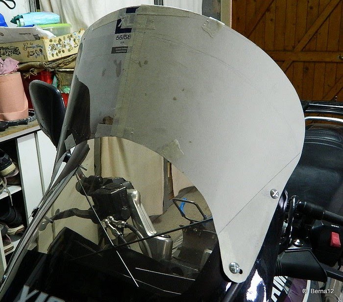

Déterminer la forme et la grandeur
plusieurs essais sont nécessaires

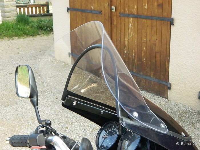

Une super matière ,facile à reavailler à 9 euros la plaque de 500 mm x 500 mm

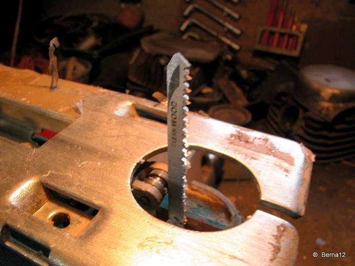

Découpe avec une scie sauteuse fixée à un étaux en ayant pris soin de protéger le sabot avec du scotch

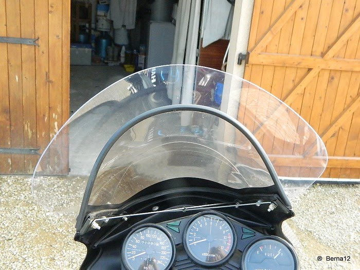

Poncer les bord avec du papier abrasif au grain de 80 et finir au grain de 200 pour affiner .
Ensuite j'ai terminé avec cet outil pour arrondir les arrêtes .
