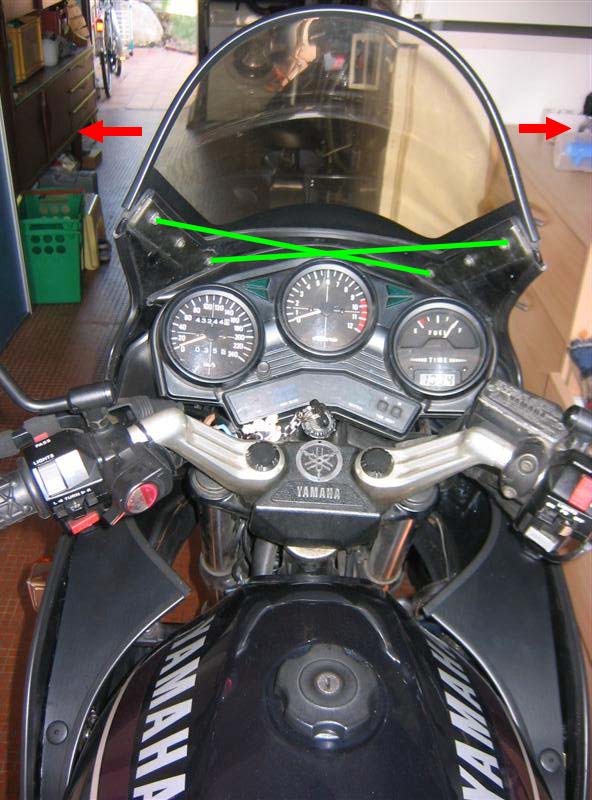

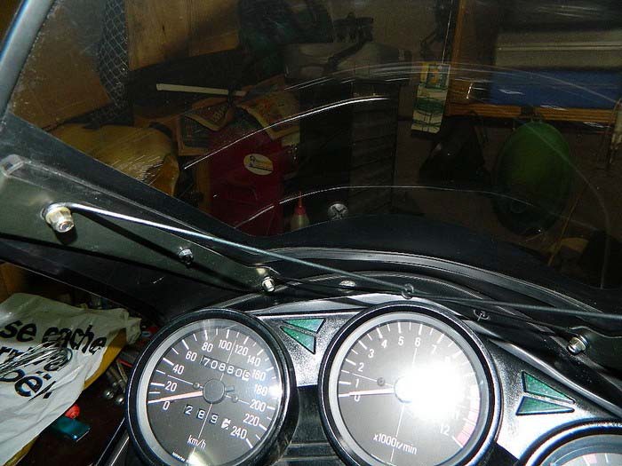

Ce weekend je vais fabriquer une croix de st André pour rigidifier la bulle, qui gigote allégrement par moment.

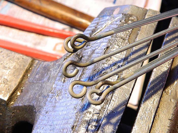

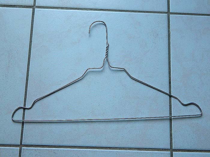

Je pense fabriquer cela à partir de fil d'acier de Ø2.5 pour faire fin.
La résistance du fil à la traction et de 400 kg à quelque chose près, alors cela va bien le faire.
Je vais croisillonner comme le vert.

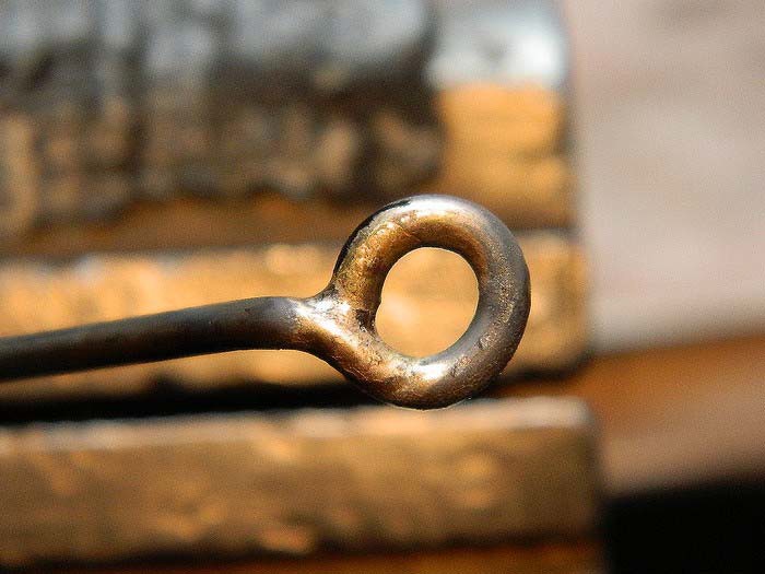

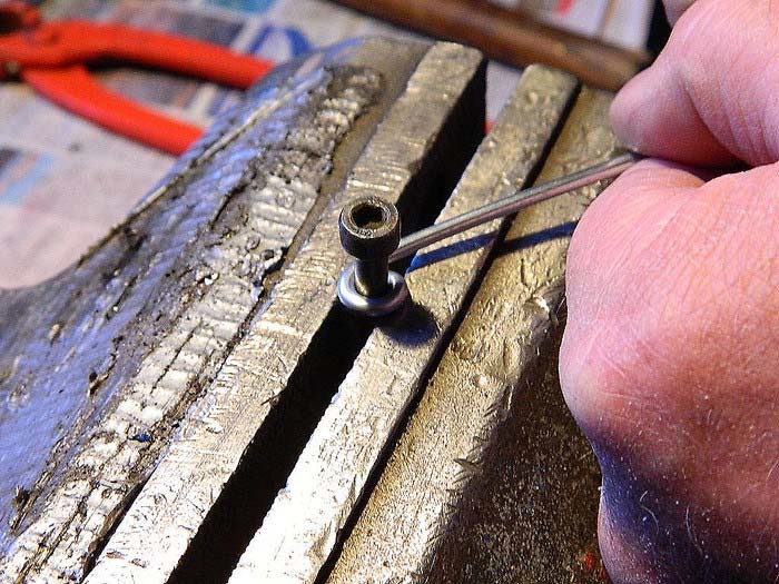

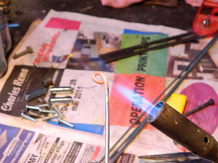

Brasure.

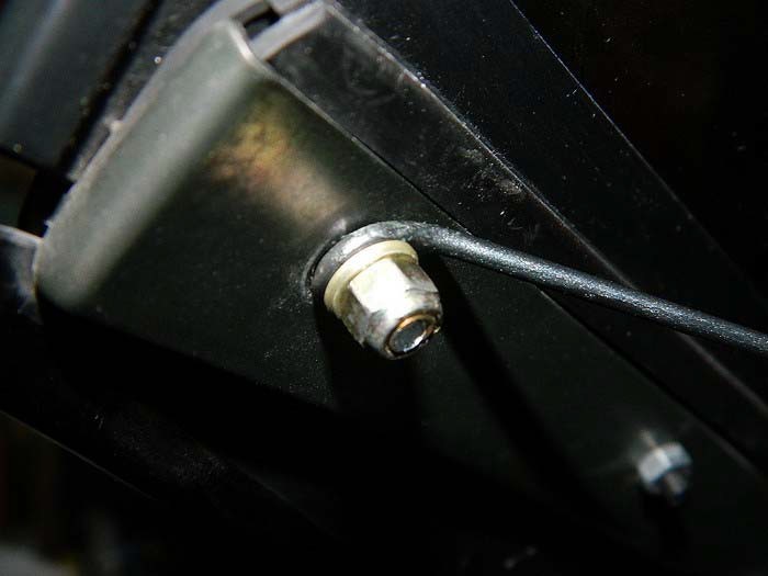

C'est joli et discret, j'aime bien et en plus c'est efficace !
Je viens de tester c'est trop bien, plus de louvoiement de la bulle.
