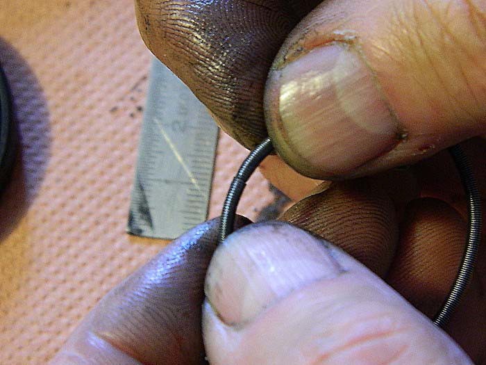

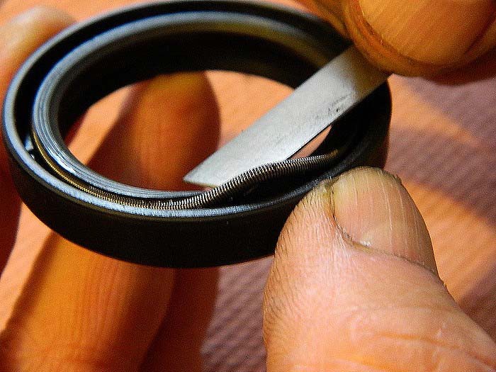

Si la lèvre du joint n'est pas abimée ! Enlever le ressort de compression.

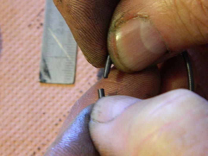

Dévisser !

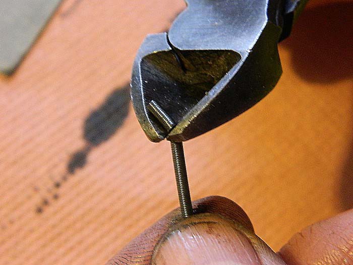

Raccourcir de 5 à 7 mm

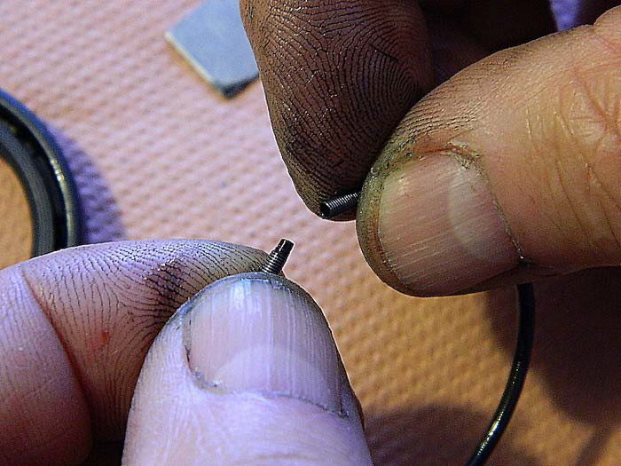

Revisser !
Et remonter sur le joint qui est reparti pour une seconde jeunesse ! Graisser la lèvre avant le remontage sur la fourche.
