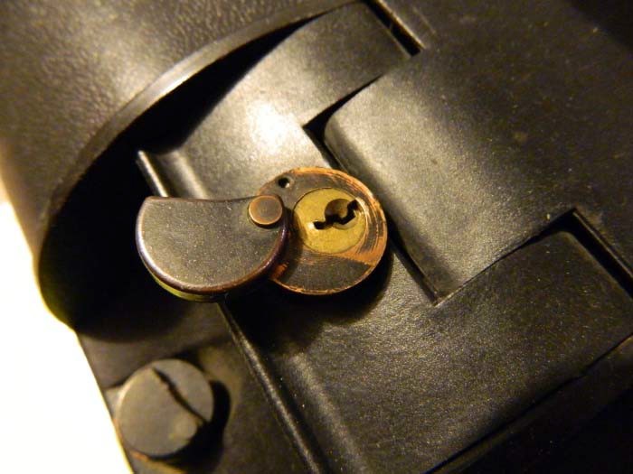

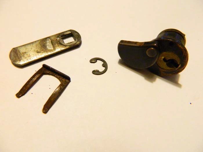

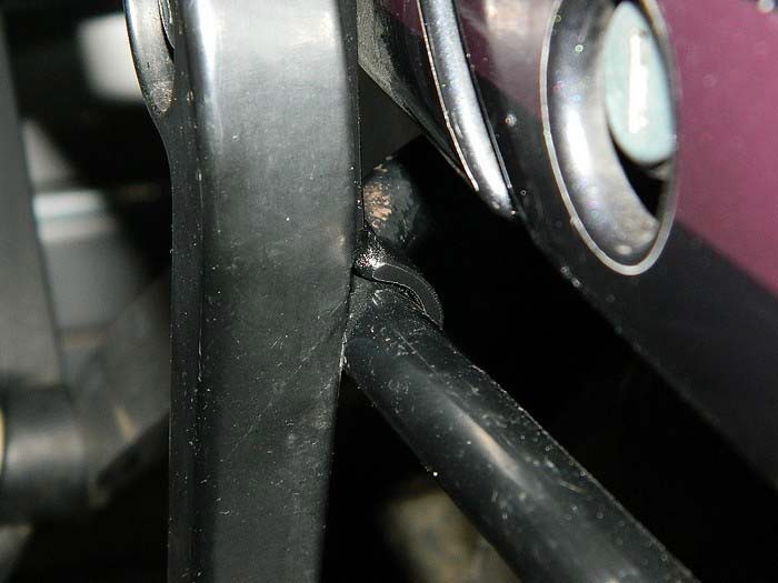

L'axe d'appui du ressort et de butée du couvercle est parti

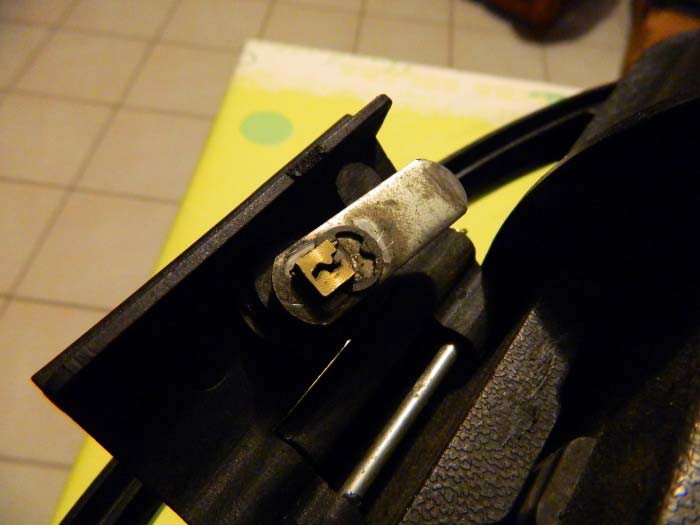

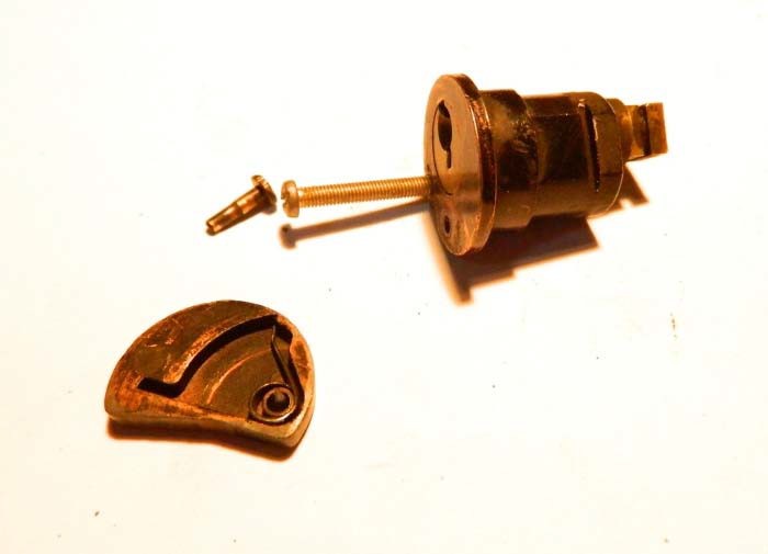

Démonter le premier clip
Le deuxième clip
Les pièces démontées

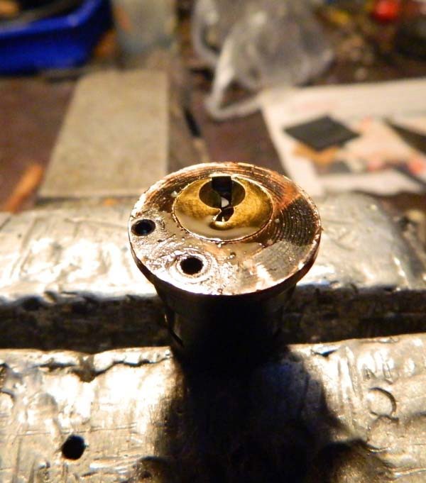

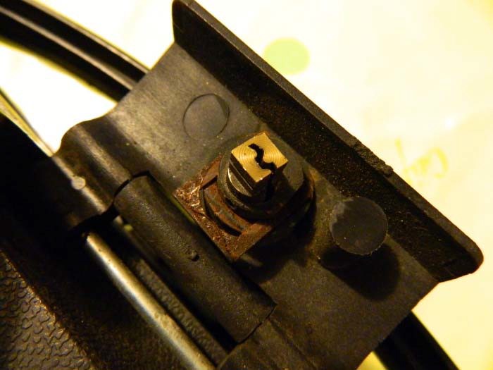

A l'aide d'une pince multiprise, exercer un effort rotatif tout en tirant sur l'axe.
Tarauder à Ø 3 mm ,placer une vis et la couper à 2 mm de débordement

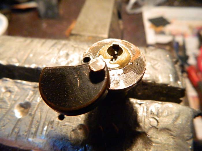

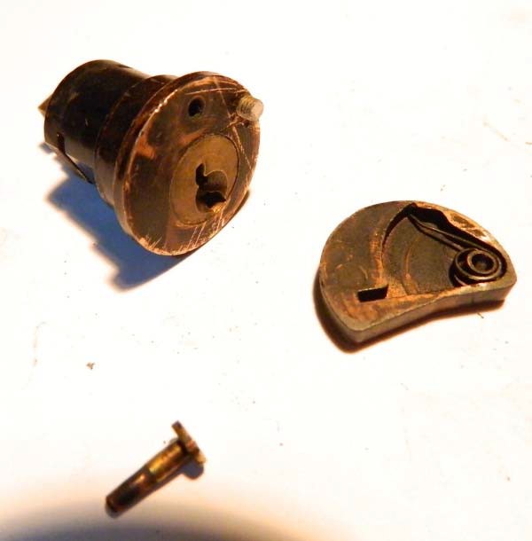

Reste plus que le remontage
Déformer le métal afin qu'il tienne mieux dans son logement.
Petite astuce ,donner un léger coup de marteau sur le bout de l'axe pour afin qu'il tienne mieux dans son logement.

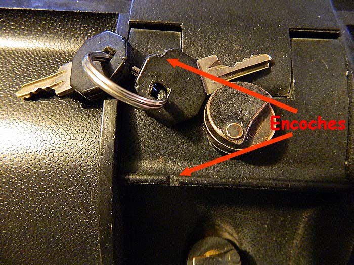

J'ai ajouté des encoches pour éviter de se mélanger , vu que les deux clés sont différentes J'ai ajouté des encoches pour éviter de se mélanger , vu que les deux clés sont différentes entre une valise et l'autre.

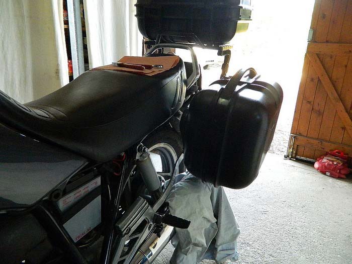

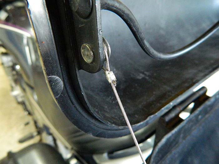

Réparation des câbles de maintiens.
Du câble inox de dérailleur de vélo,des cosses électrique coupées et soudées à l’étain.

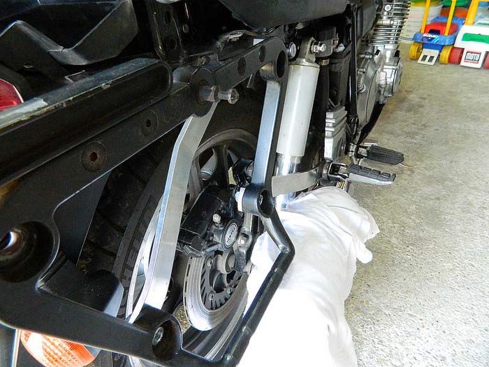

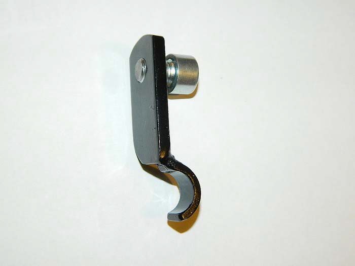

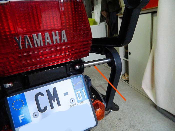

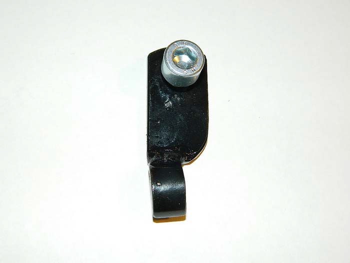

Fabrication des fixations du porte bagages maison, dans du plat d’aluminium de 30 x 6 mm
Les fixations d'origine n'étaient pas complètes et je les trouvais moches

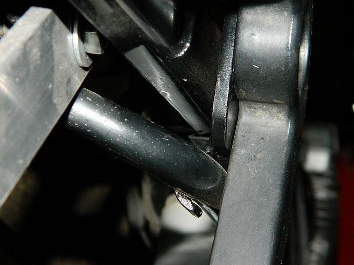

Une vis M8 ,un écrou borgne inox et un bout de tube inox , voila pour les entretoises.
Dernières fabrications de fixations
