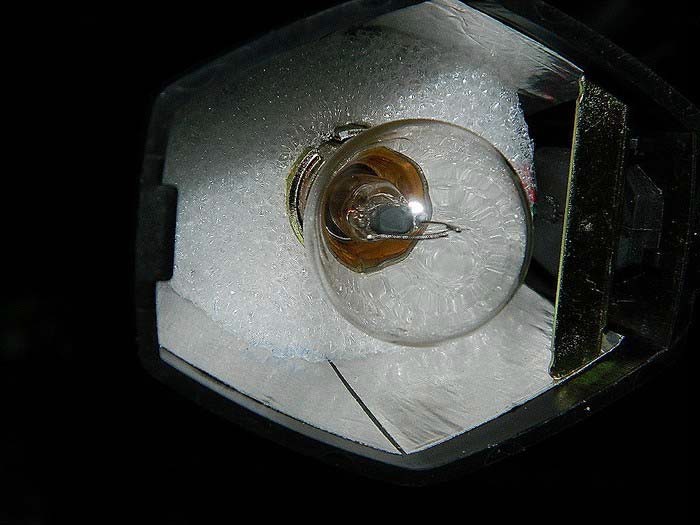

Voila la bricole que mon épouse a fait cet après midi , c'est super bien fait et super efficace. La luminosité est plus importante.
Une idée empruntée sur le forum

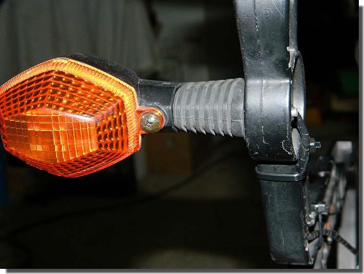

C'est un des clignotants arrière de la XJ, ils sont plus courts, pour éviter de les accrocher avec le porte bagages cela prend beaucoup de largeur, devant c'est l'origine.
Un bout de mousse d’emballage pour le fond et scotch aluminium pour la périphérie.
