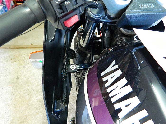

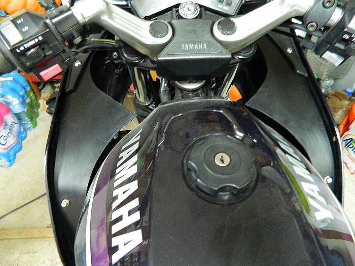

Suite à la vue d'un article sur le forum, je me lance !
Je vais pouvoir installer une prise allume cigare pour pouvoir charger la batterie et alimenter le GPS et aussi des LED pour surveiller la charge de la batterie !

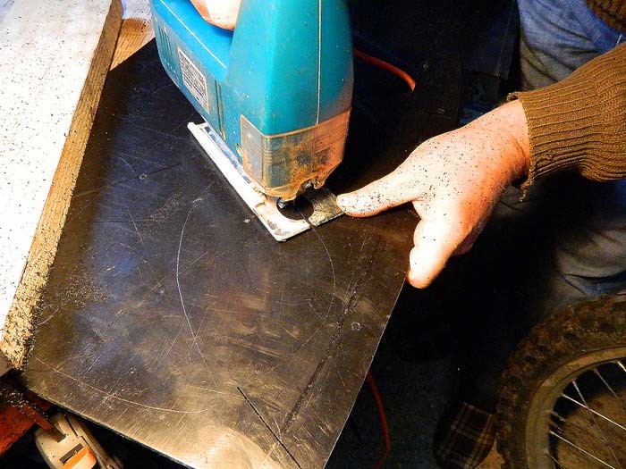

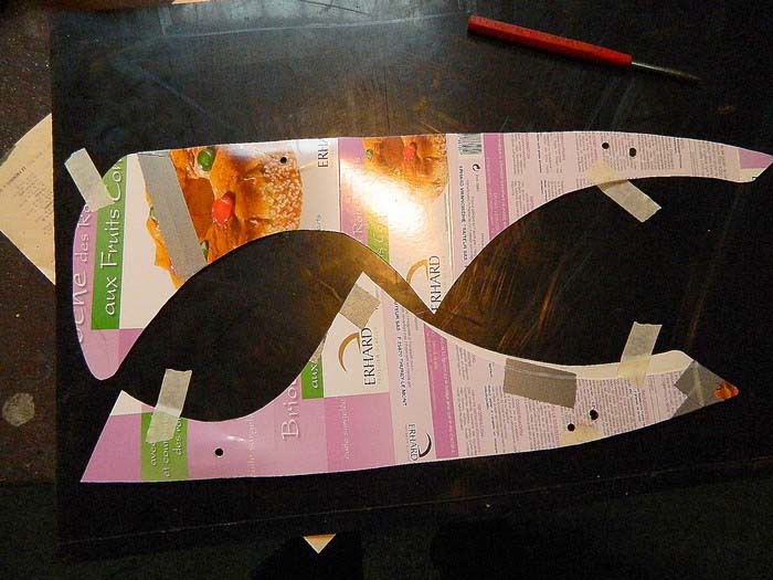

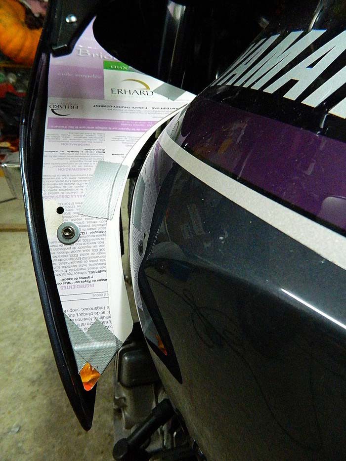

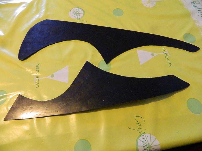

Confection du gabarit avec du carton et des pattes en inox, je vais tailler les pièces dans du pvc noir de 3 mm

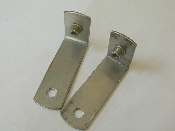

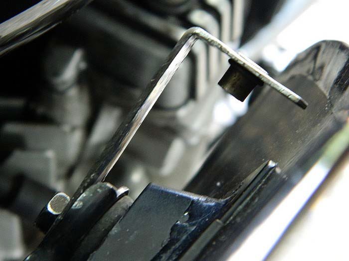

Pattes en inox avec écrous sertis M5

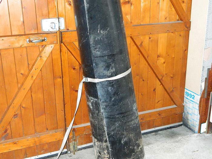

Une plaque de pvc noir ép. 3mm

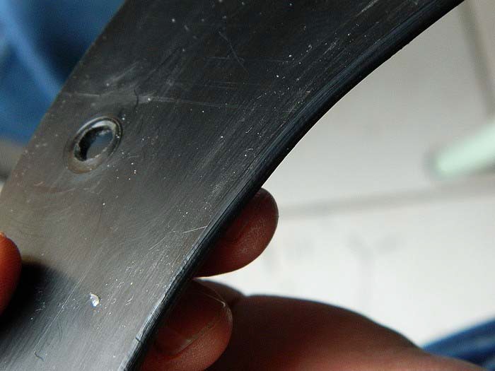

Un coup de laine d'acier pour effacer les rayures

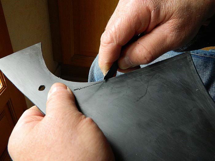

Bon finalement je vais simplement arrondir le arrêtes

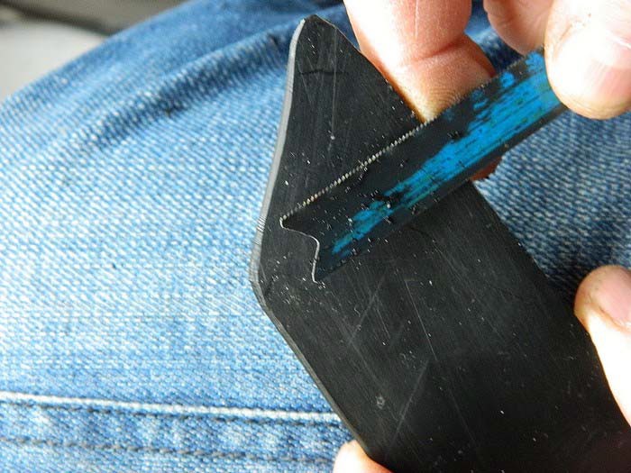

Fabrication d'un tarabiscot avec une vieille lame de scie

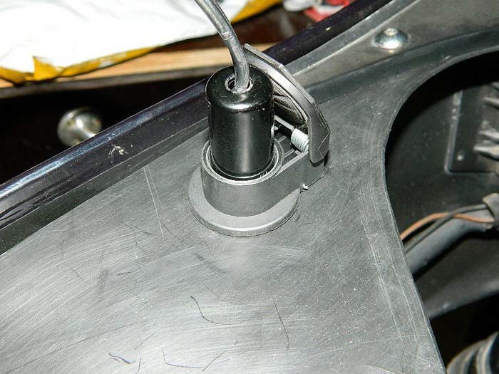

Ce WE montage de la prise étanche femelle allume cigare
Montage d'un fusible de 15 A sur le +
9 euros chez norauto
Vendue avec suffisamment de fil pour en monter d'eux
Perçage avec un foret à étages
La ! c'est le chargeur de batterie qui est branché
