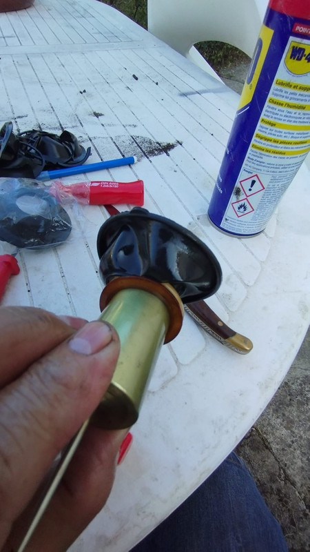

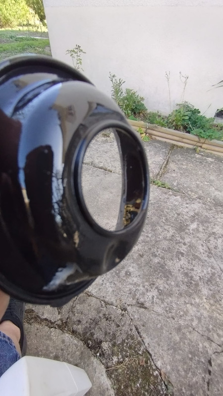

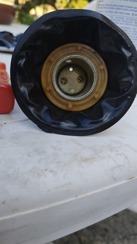

Pourquoi le changement, en fait beaucoup de mal à redescendre au ralenti. A la lumière des petits trou. Rebouchés pas top...

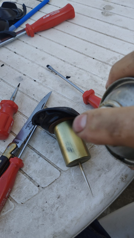

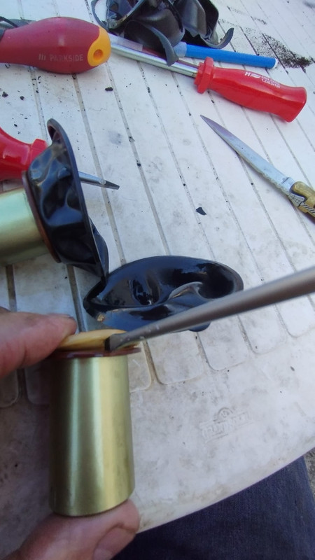

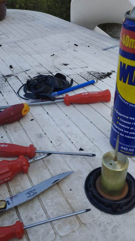

Mon procédé, bien asperger de wd40.

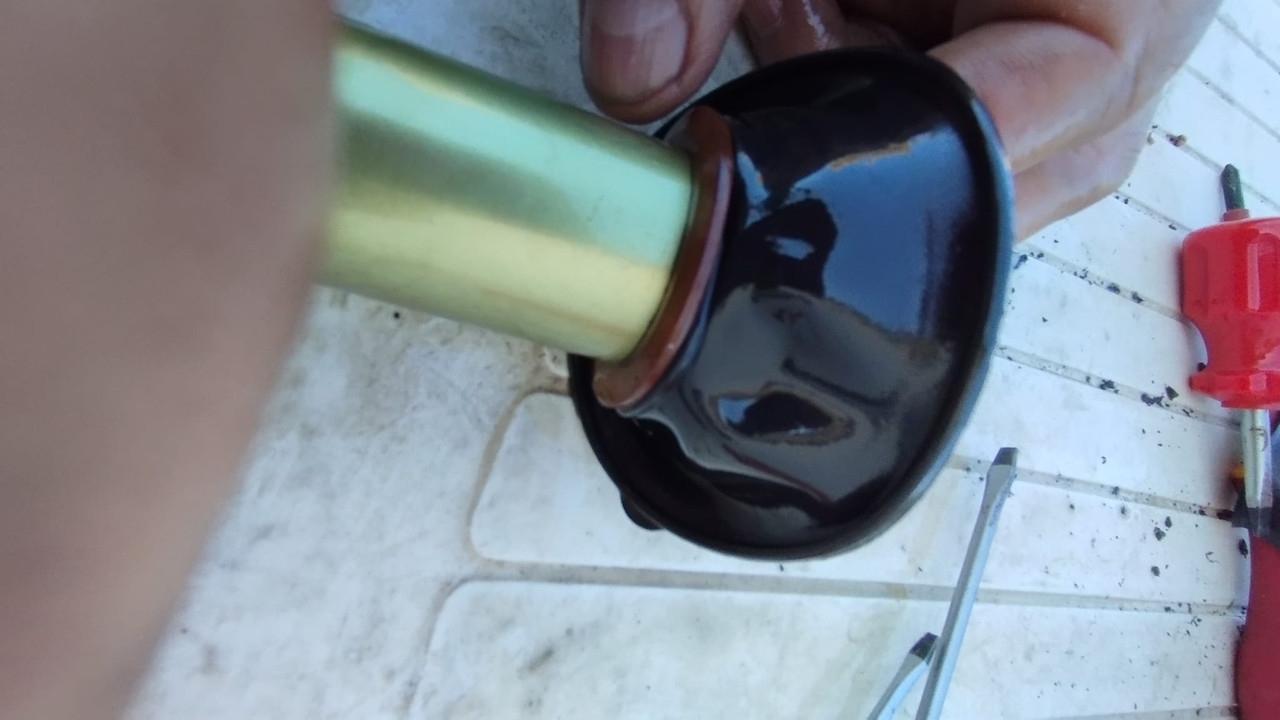

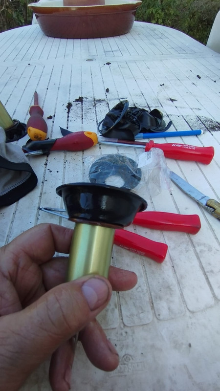

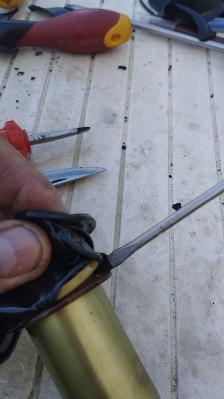

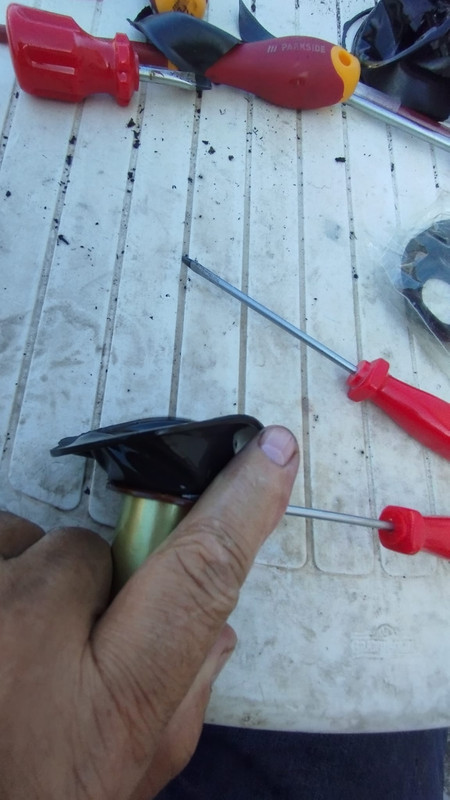

Écarter les deux pièces qui la maintiennent. Ensuite écarter et présenter la membrane puis relâcher. Attention à l'indexage. En fin la rentrer petit bout par petit bout, avec le côté d'un tournevis plat (pas le bout du tournevis risque de déchirement de la membrane).
Ne pas lésiner sur le WD40.

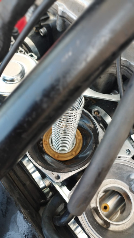

Changement effectué en 4,30 mn par pièce.
