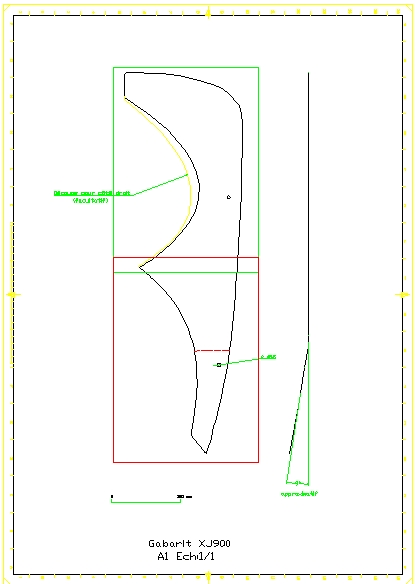

Une p'tite sugestion?!!!! :P un petit plan pour realiser ses "fameux " flans de carenage savez ceux qui cachent le gros trou entre le tete de fourche et le reservoir plus les fixations :roll:

Minirouge ne peut plus en faire la production mais on a les plans si tu peux les faire faire ou les réaliser en plexi ou autre.
Gaffe à ne pas faire trop trop rigide des fois qu'une chute les ferait appuyer sur le réservoir.

Ou peut-on les trouver les plans?Je veux les realiser en poly et faire un moule!!

J'aimerai mettre la main sur les "plans"!! :cry:

Les plans doivent être sur le forum il me semble.
Si Askell les a de son côté je mettrai un lien.
Faut savoir aussi que selon l'araignée des fois ça va plus ou moins bien.
Avec Minirouge à l'époque on avait du faire 2/3 essais et selon les motos ça tombe plus ou moins près du réservoir (et c'est pas toujours archi symétrique).

J'ai les tracés au format dxf (Autocad), mais je peux faire des captures d'écran à l'échelle 1.
Sur le schéma ci-dessous, il y a un rectangle vert et un autre rouge.
Çà correspond à des formats A4 qu'il faudra assembler pour avoir le tracé complet (voir fichiers pdf sous le schéma).
Comme l'a dit Yann, il faudra certainement retailler un peu côté réservoir pour adapter à la moto.
(cette image en A4 .pdf ici: http://dl.free.fr/kZ8aqFZwj )
2 formats A4 (échelle 1) en pdf (zippés) téléchargeables ici:
http://dl.free.fr/kztRXL6fA
PS: le pli en bas est de l'ordre de 10°
