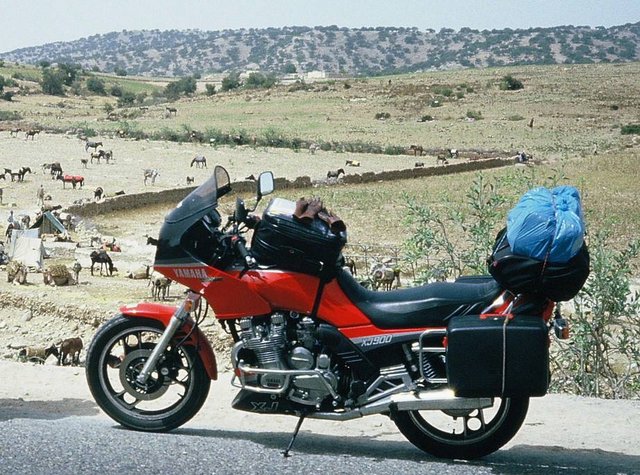

Ma 900 xj au Maroc en 1986

Yannick ! c,est fou on dirait que c'est la même bécane au vu des protège-carters !!! :D

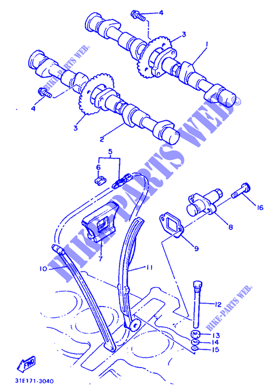

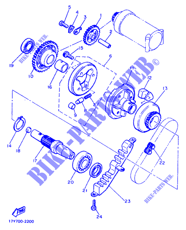

Je pense que ton mécano parle aussi des patins (guide et tendeur) de la chaîne de distribution .
Le patin incriminé entraîne une chaîne hy-vo située, elle, dans le bas moteur . Elle relie le vilebrequin à l'alternateur et au démarreur via la roue-libre de démarreur .
Le haut moteur et la chaîne de distribution avec son patin-guide et son patin-tendeur . (numéros 10 et 11)
Le bas moteur et la chaîne hy-vo reliée à l'alternateur et au démarreur (pour dire simple) . Le patin qui cause souci est là ( numéro 23). C'est vrai que si on le change, on peut aussi changer la roue libre si elle présente des signes d'usure . (Grosse main d'oeuvre)

Pour les pare-carters, c'était effectivement le modèle distribué par les concessionnaires Yamaha à l'époque, il permettait de conserver le sabot . D'autres modèles plus discrets sont apparus ensuite .
