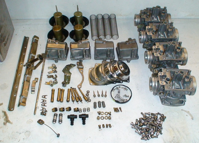

La voilà cette rampe:
Ah ben non, c'est pas la bonne photo ... :mrgreen:

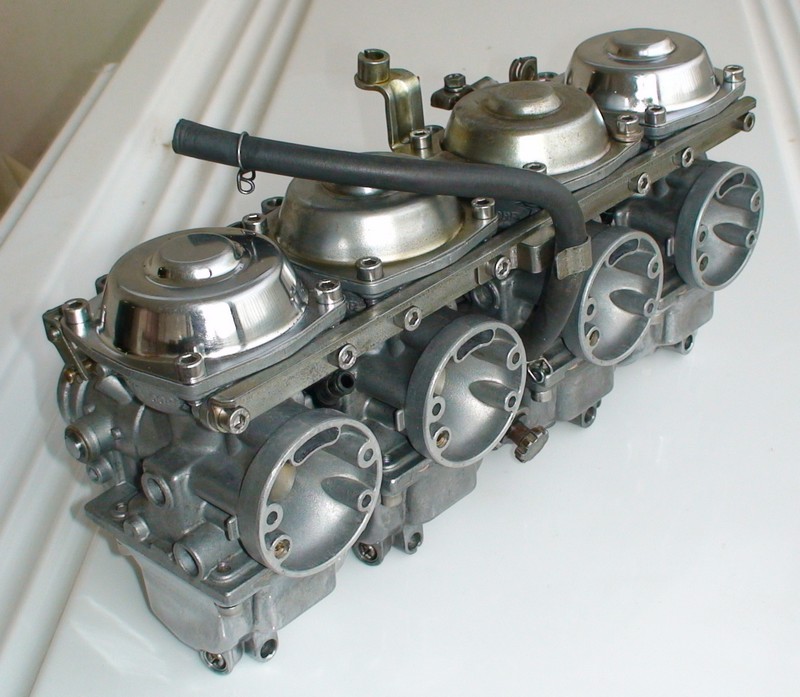

Je rectifie:

Askell a écrit:
(...)La voilà cette rampe:
:shock: ! waw la carburologie ça tient de l'orfèvrerie...
Faut pas me donner ça a remonter parce qu'à la fin il y aurait des pièces de rab c'est sûr :mrgreen:
C'est pourtant sympa de faire des puzzles :D .
Comme déjà dit dans ce post datant de la rénovation ( viewtopic.php?f=19&t=18412&hilit=flotteurs&start=15 ),
sur la photo il manque les flotteurs + axes, les pointeaux et leurs sièges.

Superbe renovation de la rampe.
