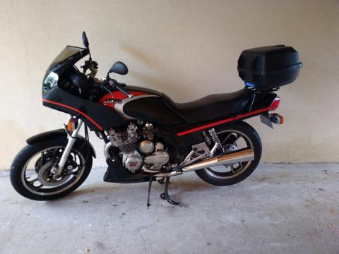

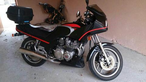

Je possède désormais un 900xj de 1984. Je roule avec depuis deux semaines, j'ai fait deux plein mais je n'arrive pas a me faire une idée sur cette moto. Je la trouve à la fois très bien mais je n'arrive pas à prendre confiance. Je vais devoir faire le tour de la moto voir si c'est moi ou la moto qui a un problème.
Voici une présentation rapide, oui je n'oublie pas les photos de ma belle.

Elle est très très jouliiie !
Soit le bienvenu !

Bienvenue à toi,
Félicitations pour avoir réussi à mettre des photos du 1er coup, sans mendier de l'aide.
Félicitations pour ta brèle, elle est vraiment jolie.
Quant à l'impression de confiance, ça m'a fait le même effet quand j'ai eu la mienne, et après avoir monté deux pneus neufs, c'est devenu une amie.
