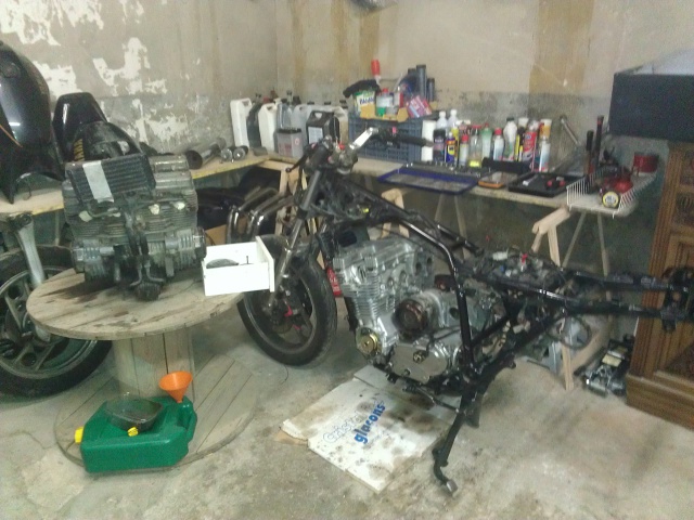

Bonjour a tous, apres avoir pu trouver un moteur de rechange pour ma 900xj, j'ai enfin décidé de me mettre au travail.
La roue libre ne voulait rien savoir, alors le changement s'imposait.
Je ne ferais pas de modifications en café racer, juste de l'origine mais avec juste un phare rond et des bracelets (et un petit compteur), pour le poste de pilotage.
Voici les premieres photos:

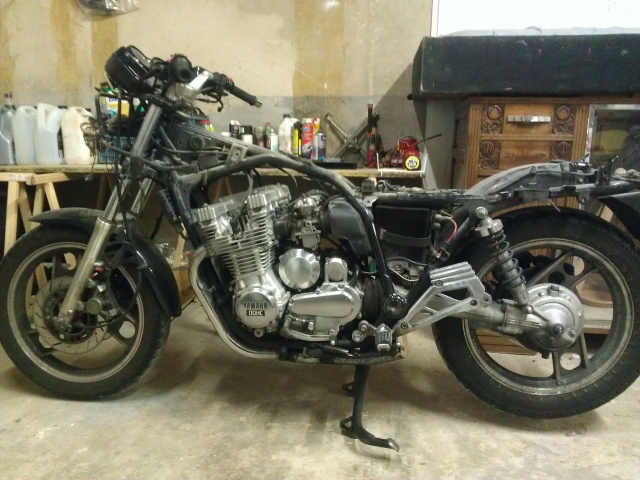

Démontage en regle afin de sortir le moulbif cassé:

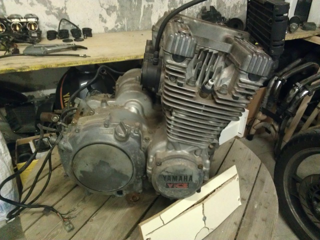

Voici le moteur de rechange, seulement 47.000 kms:
Démontage de la roue et de la transmission, et j'en ai chi...

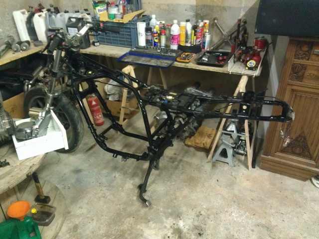

Et enfin dépose du moteur et grand nettoyage de cadre, faisceaux... le cadre est en tres bon état, l'avantage d'acheter a un proprio qui la fesait dormir dans un garage fermé et chauffé.

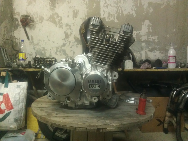

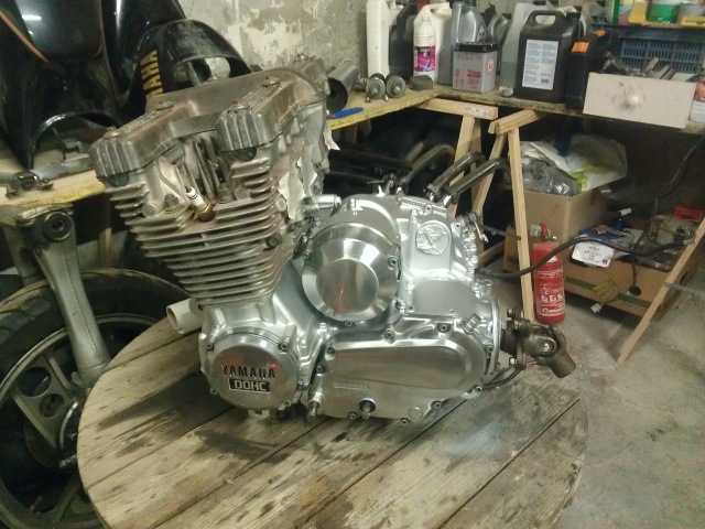

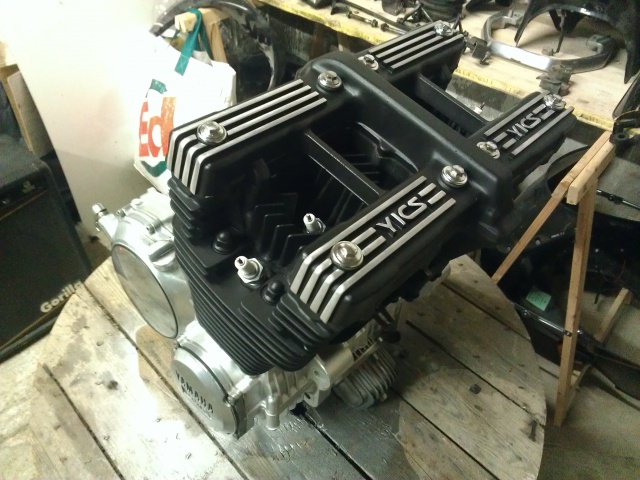

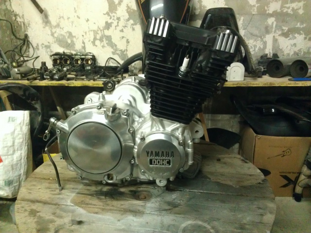

Puis vient le moment de redonner un coup de jeune au moteur, une semaine de dégraissage, poncage, polissage, peinture...

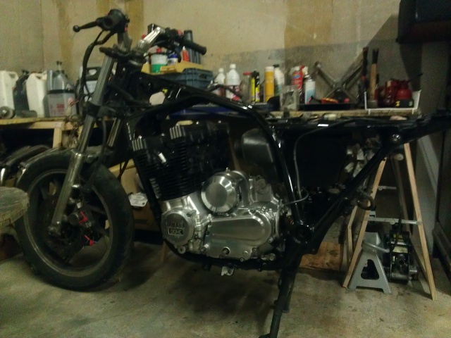

Puis pose du nouveau moteur dans le cadre, sauf que cette fois j'ai compris qu'il fallait mettre la boite a air avant :mrgreen:

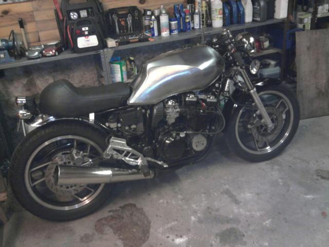

Et allez en bonus une photo de mon ancienne 600xj que j'avais fais en café racer...

A part l 'huile de coude , qu'as tu utilisé pour faire briller tes carters?
MessagePosté: 03 Mar 2014, 17:30
Inscription: 14 Nov 2013, 18:08
Messages: 33
J'ai eu la chance d'avoir les carters en tres bon état a la base, (apart les carters "DOHC" qui ont mangés des chutes a l'arret), pour les autres j'ai utilisé une brosse bleu sur perceuse, du papier 600 et 800, de la paille de fer fine et du triple 0, puis pour finir du belgom alu :wink:
