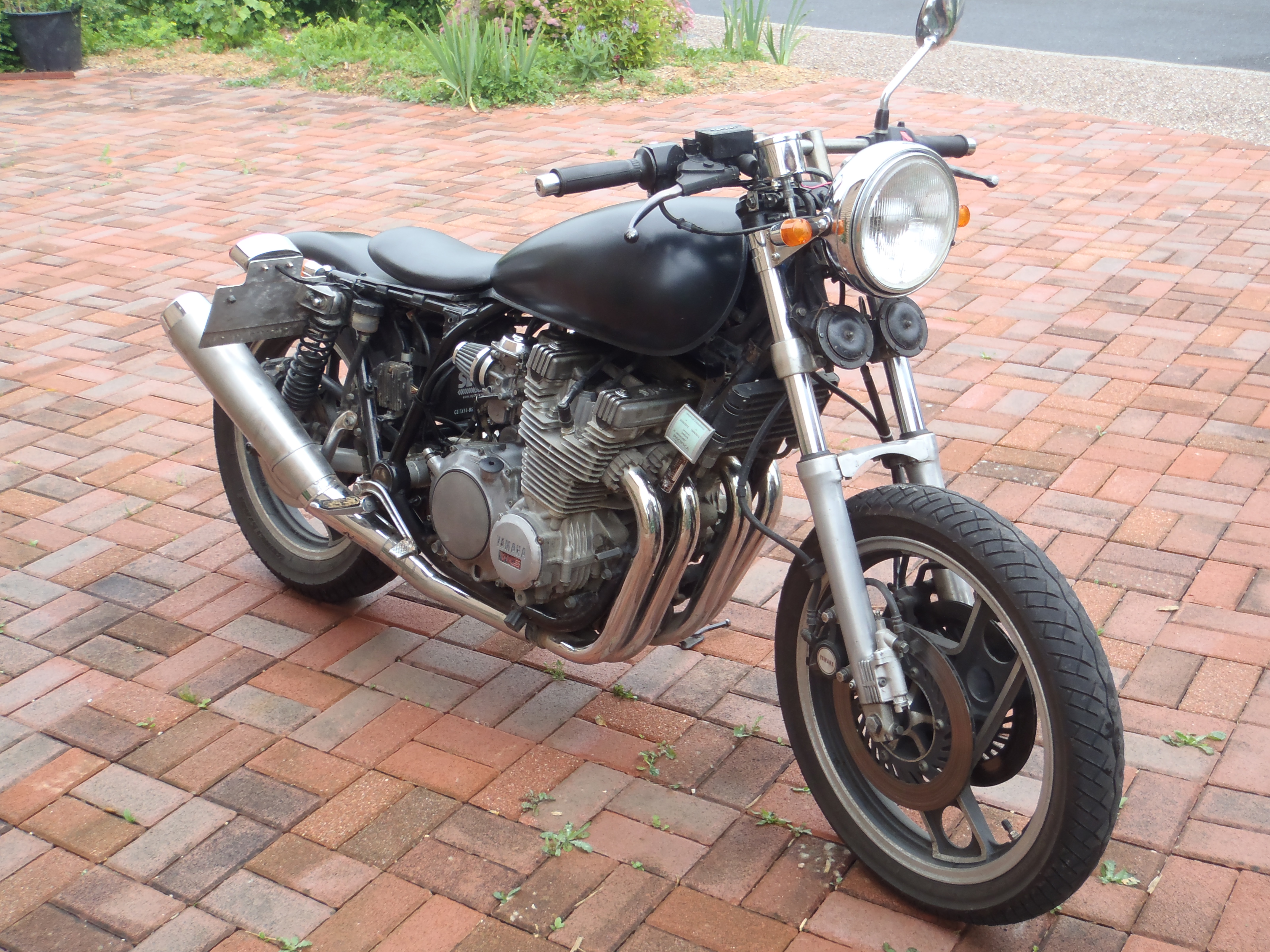

Voilà la recette :)
Zgood a écrit:
La recette de la roue arrière de devant à tambour à disque... :sm11:
Alors, vous commencez par prendre une belle roue arrière en 18", le mieux est de la faire désosser par votre casse préférée mais c'est assez simple de le faire soi-même, pas besoin d'ustensiles spécifiques. Un petit plumage au sable fin et vous virez les roulements (attention c'est généralement un peu gras...)
Dans la foulée un pet' de scotch pour bien signaler les 25mm à virer avant d'y mettre quelques condiments.
Ensuite bien dégager derrière les oreilles pour y passer quelques vis hexago de 10
Là aussi on y fout un pet de meuleuse pour bien appuyer les têtes de vis.
On y colle la pièce magique pour le disque de la roue arrière de devant à tambour :rmnrtumrt:
et hop un disque...
Du coup on remet quelques roulements neufs et la couverture pour garder le tambour qui ne sert à rien au chaud
Vous laissez mijoter une petite heure le temps de découper une petite entretoise pour le côté droit et aussi remettre l'entraîneur de compteur, vous obtenez un ensemble assez représentatif du final. Par contre à ne pas consommer de suite, laissez reposer et servir après une bonne dose d'epoxy avec quelques pneus neufs.

:shock: ça, c'est de la transfo, et le résultat est superbe, chapeau :wink:

bon ben la transformation pour la roue arriere c'est BAC+10, mais c'est tres bien expliqué
en tout cas merci pour la methode
je vous laisse une autre photo de l'avant
vous pourrez me donner vos avis

et puis...... ben fait une 900 xj c'est pas compliqué a transformer
beaucoup de pieces ont une autre utilité
et un conseil, ecoutez vos copines pour le look,......ça donne dans mon cas une moto rablée mais assez fine
