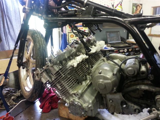

Le hasard fait que je tombe sur le pape de la CBX en France. Ca va me faciliter les choses. Le projet va murir entre février et juin 2013, après de nombreuses tergiversations et ajustements divers, et un passage à Nice pour finaliser le choix de la moto qui va subir les opérations de rénovation et faire un essai routier d'une autre machine équivalente "pour voir". Au bout du compte, le chantier se fait sur une machine ayant été délaissée pendant un long temps dans la région des Landes, vaguement customisée et largement agressée par l'air marin. Voilà à quoi elle ressemblait "avant" :

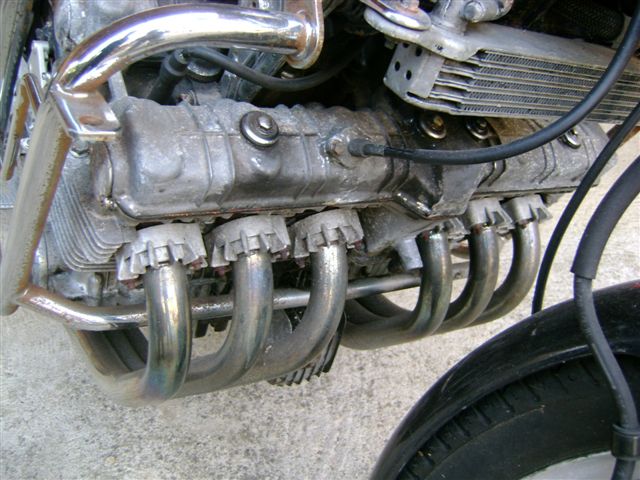

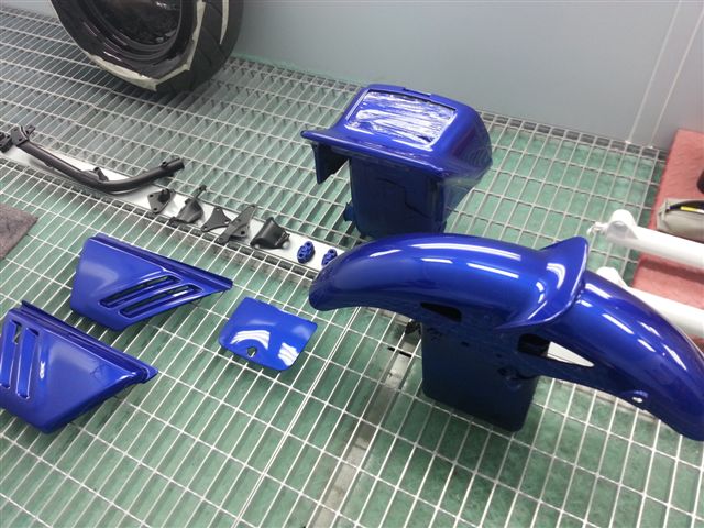

La moto subira une révision complète, incluant les carbus, le moteur, la distribution, l'embrayage, les changements des freins, des roulements, de nombreux joints, des durits. De plus, mes désirs de transformations personnelles portent sur une peinture complète "presque" d'origine (sans la bande noire centrale), un échappement un peu "viril", des pare-moteur différents, le garde-boue AV des modèles Prolink (plus enveloppant et doté du petit becquet), le polissage général de tous les carters et platines. Je tiens à un aspect "d'origine" même s'il y a bien des points que je ne respecte pas pour en faire une machine purement "de collection en état d'origine". Par exemple, malgré la faiblesse de la fourche, je laisse celle d'origine, bien que beaucoup adaptent celle de la Prolink, ou même bien plus moderne que ça. Ceci fait donc pas mal de travail supplémentaire ! :shock:

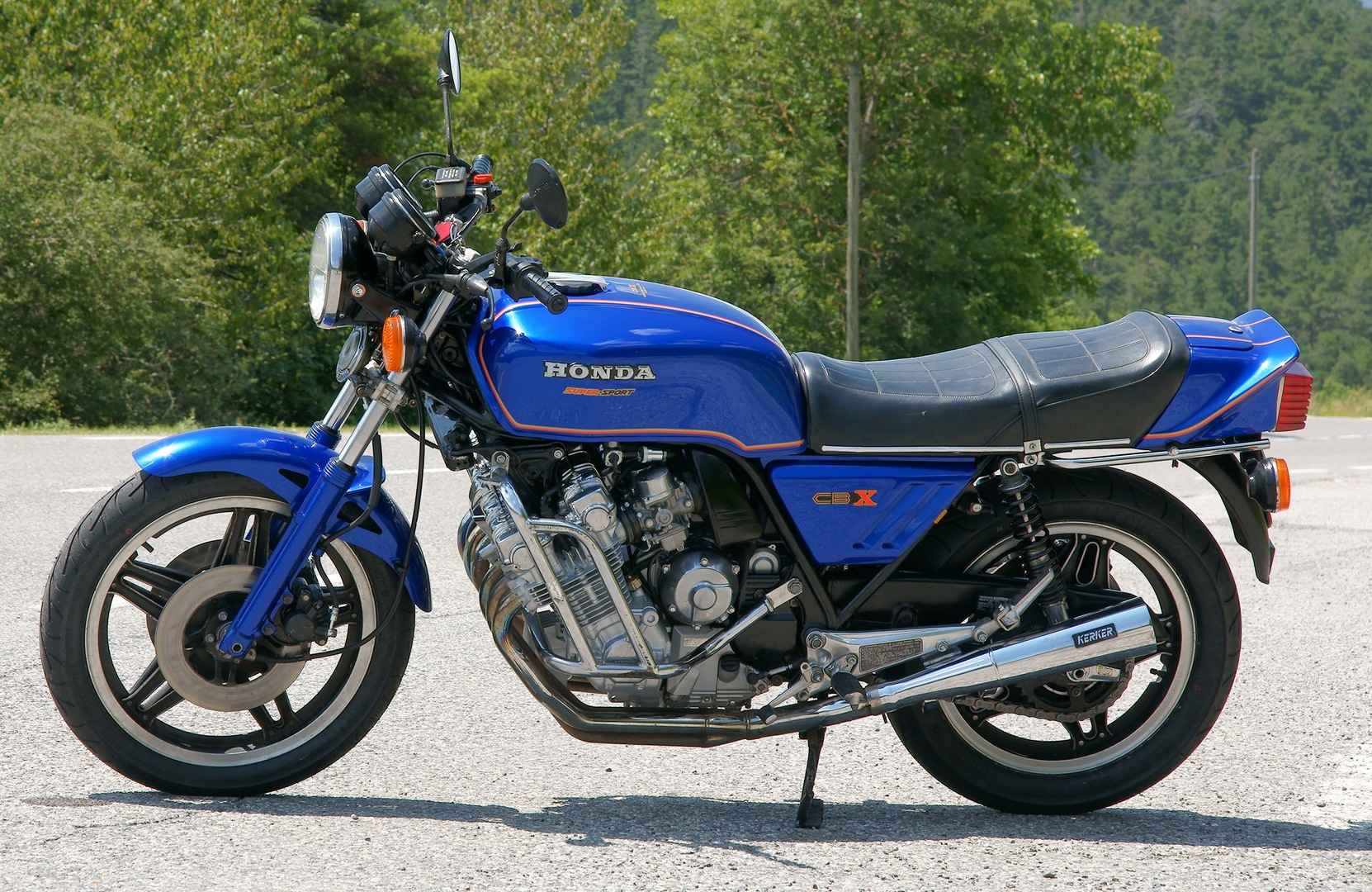

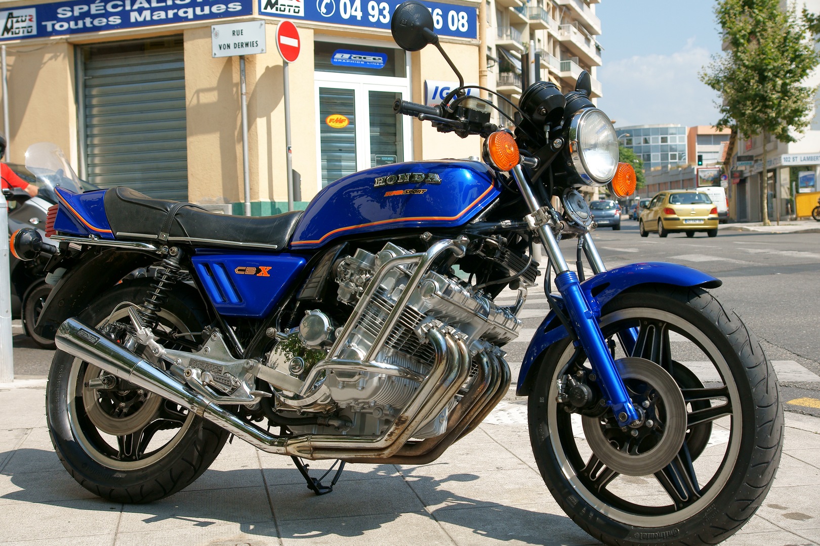

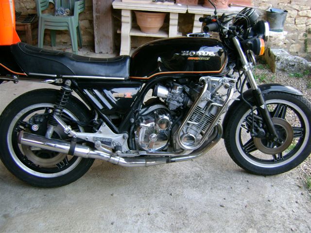

Après tous ces travaux à la sortie de chez "le Pape de la CBX", la moto ressemblait à ça quand je l'ai prise en charge pour la ramener à Grenoble :
Ces premiers 400 kilomètres ont été plein d'émotion. Entre la concrétisation d'un rêve et les sensations procurées, je dois dire que je n'avais pas besoin de rouler très vite pour être sur un nuage ! :sm3:
Depuis, j'ai pas mal roulé avec, environ 3.000 km. Faut bien ça pour faire connaissance avec cette moto intimidante, un peu lourde à manier à l'arrêt (mais guère plus que la XJR) et dotée de pas mal d'inertie dans les successions de courbes. Ceci dit, elle est très stable et facile à aborder. Ce moteur est absolument démoniaque ; il peut être à la fois souple, puissant, élastique, rageur, onctueux. Il est utilisable de 1.500 à 9.500 tours, sans aucun à-coup, ce qui donne une idée de l'agrément énorme qu'il procure. Je l'ai même conduite sous la pluie battante en doublant autos et motos avec la plus grande aisance. Mon meilleur pote, après deux essais qui lui ont procuré une banane sidérante, dit que c'est une moto << rigolote, une vraie machine de délinquant >>.

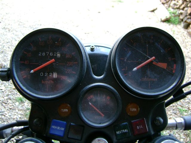

J'ai passé tout l'éclairage (sauf le H4 code/phare) en LED de différents types : tableau de bord et instruments, clignotants, feux arrières. Je me dis que ce sera toujours ça d'épargné sur la consommation électrique globale, vu la faiblesse congénitale des alternateurs. J'ai aussi installé une batterie de 20 Ah, celle destinée au Prolink et qui remplit tout le bac. De cette façon, je pense me border de ce côté-là.

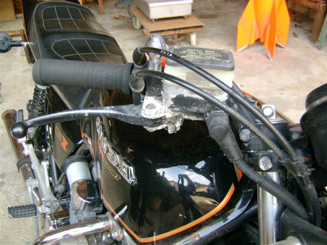

J'ai remplacé le maitre cylindre et les durits d'origine. C'est clair, ça freine ! Mis à part la qualité douteuse de cette fourche, je me sens mieux. En plus, ce bocal est noir, ça me plait plus que le bocal d'origine avec sa bande de plastique transparent jaunâtre. Je suis donc en durit métal à l'AV et à l'AR.

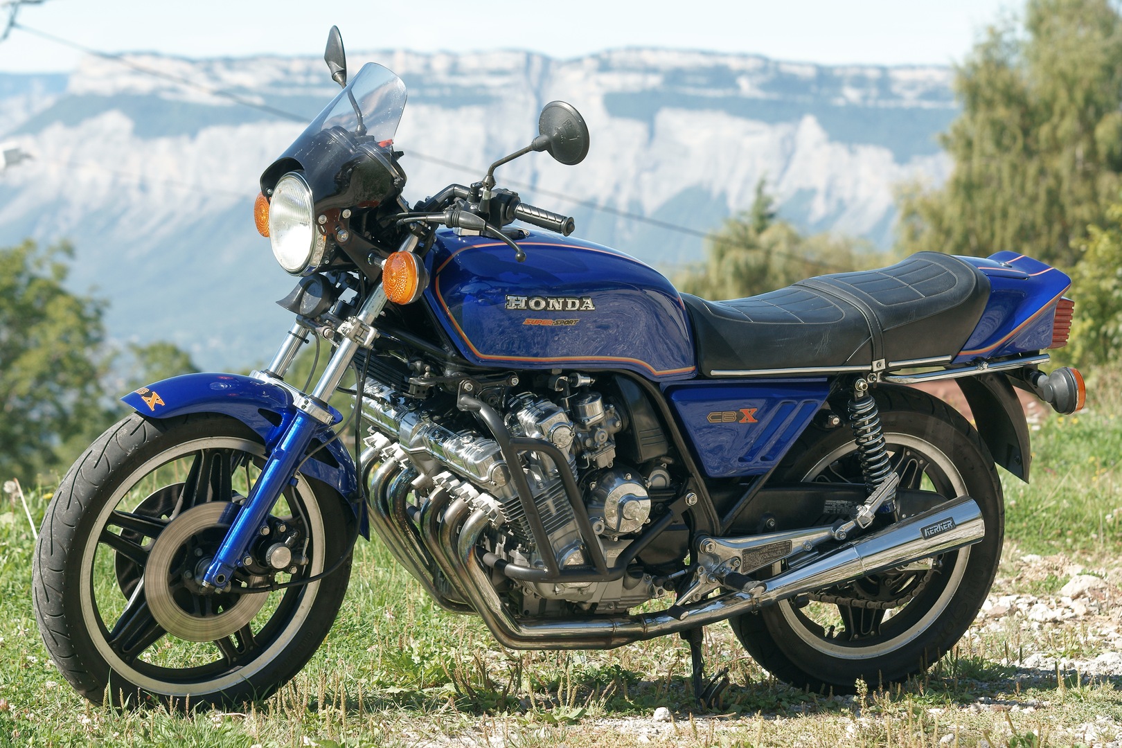

Après tout ça, la moto avait cette gueule :

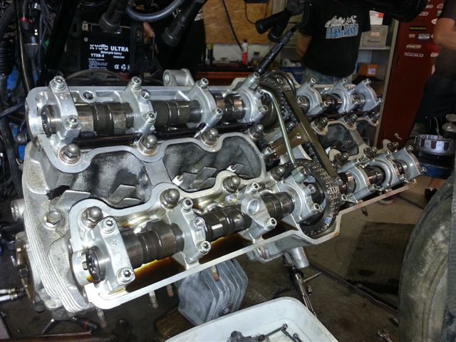

Depuis 15 jours la moto est repartie pour Nice en camion, pour les derniers gros travaux à finir : pare-cylindres refaits, pose de joints de Oldham neufs (pièces qui relient les 4 demi-arbres à cames deux par deux), cloche d'embrayage neuve, les pots Kerker à réparer et re-chromer, puis quelques autres retouches finales. Le principal sera alors terminé.
Ceci étant dit, je passerais encore beaucoup de temps à fignoler.....entre deux balades ! :D

Ce qui m'a toujours déranger dans le moulin de la CBX, c'est sa conception- c'est l'avis d'un mecano, hein-
Etre obligé de couper les arbres a cames en deux pour pouvoir compenser les déformations de la culasse, c'est pas classe, surtout pour Honda. :?

Mécaniquement, c'est pas le point qui me parait le plus tordu.
C'est plutôt la multiplication des chaines (2 chaines de distribution + une grosse chaine Hi-vo pour la transmission primaire), les arbres intermédiaires et les "astuces" comme le système de friction entrainant l'alternateur qui me paraissent compliqués...

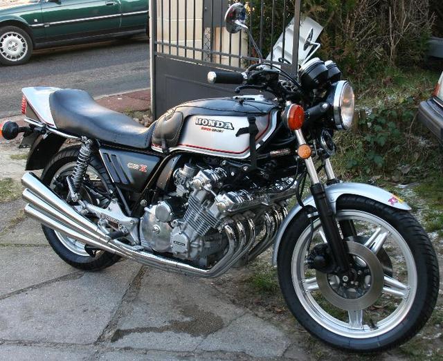

Concernant l'état fidèle à l'origine il y a quand même deux questions que je me pose:
. La première, concernant la peinture: la fourche peinte m'a tout de suite choqué car j'ai l'impression que ça dénote avec les motos de cette génération ! :? Il y a eu des versions avec fourche peinte couleur carrosserie ? :?:

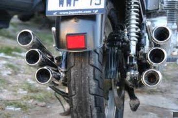

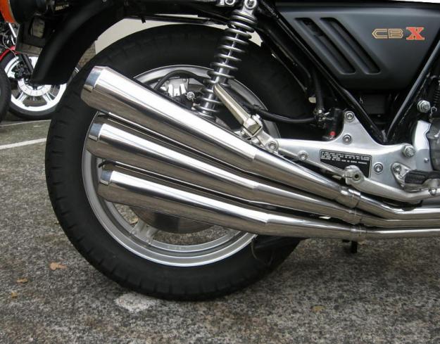

. La seconde, concernant l'échappement: j'avais vu sur le net que beaucoup ont un échappement avec 6 trompettes, mais pas tout le monde ! Sais-tu quel est l'échappement d'origine ? Peut être il y a-t-il eu plusieurs versions selon les modèles ? :?:
Pour info, les 6 trompettes c'est ça, et c'est juste magnifique !! :sm3: :lol:

Comme je le précise dans mon post, j'ai pris quelques libertés avec l'origine, notamment pour les pots, la peinture, les amortisseurs (aujourd'hui introuvables) et la commande de frein avant. Pour les freins, c'était vraiment indispensable :) j'ai eu quelques frayeurs en entrée de courbe dans les premières centaines de kilomètres, ça m'a suffit :shock: :o
Il me manque aussi (cruellement) la béquille centrale, ça aussi totalement introuvable :sm1: tous les gars qui en ont possédé et modifié une CBX l'ont foutu à la benne :|
La peinture des caches latéraux et des tubes de fourche ne correspond effectivement pas à l'origine. Ils sont toujours noirs, normalement, quelle que soit la couleur du reste. C'est parfois dommage avec certaines des teintes d'origine, qui sont rouge candy ou gris métallisé. Evidemment, la version noire n'a pas à en souffrir ! Mais je trouve qu'au niveau esthétique, avec ma peinture perso (qui omet aussi la bande centrale noire entre les filets de déco), ça rend beaucoup mieux ainsi. J'aurais même pu faire peindre le boitier contenant le phare !
Les échappements d'origine sont des 6 en 2. Les 6en6 sont une création australienne, ce sont des "Pipemaster". Je trouve que ça alourdit un peu la ligne, sensiblement le poids général, et énormément la facture (3.500 euros de plus environ...). Par contre, j'ai eu l'occasion de conduire une CBX équipée ainsi sur les routes ardéchoises, :sm3: :twisted: le son est plus que démoniaque !!! Ceci dit, impossible de traverser le moindre bled "discrètement", même sous 1.500 tours ça braille trop. Pas de quoi laisser un schtroumpf à casquette indifférent ; alors je préfère m'en passer, les Kerker sont déjà limite-limite... :mrgreen:
