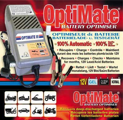

Peut être que, quand tu as remplis d'acide la batterie, la réaction chimique s'est déclenchée en créant entre autre du gaz (gaz très inflammable, attention). Le niveau t'a semblé correcte mais il était faussé par "l’ébullition" (c'est pas le bon terme, mais ça m’échappe). Maintenant tu peux refaire le niveau, et surtout tu charges avec un chargeur à charge lente (*) pendant plusieurs heures (sinon tu rajoutes en parallèle une petite ampoule 12V). Ou encore, tu montes ta batterie sur ta moto et tu pars rouler sur l'autoroute toute la journée.
C'est très important les premiers moments de la batterie. il faut absolument la charger à toc. Mais surtout pas avec un chargeur trop puissant (pas plus de 10% de sa capacité).
(*) : Ceci est un exemple, mais ce chargeur fonctionne vraiment bien :
