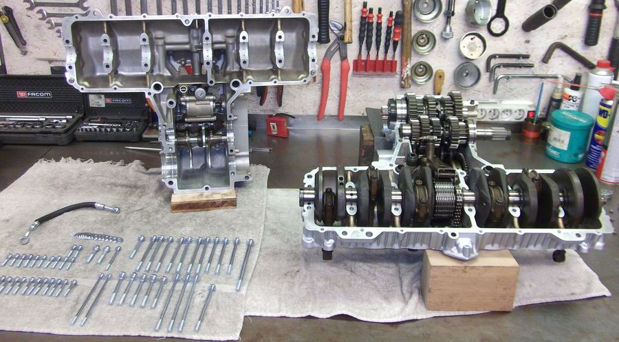

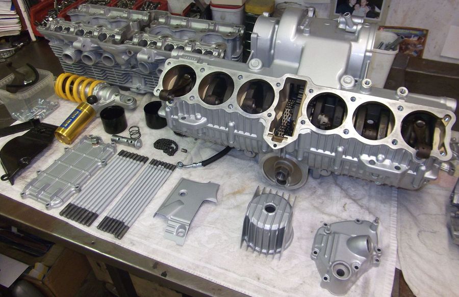

Bien que je crêve d'impatience, les choses n'avancent pas aussi vite que je voudrais. Mais enfin toutes les pièces sont revenues de peinture, les masquages enlevés et tout a été ébavuré. Le moteur est prêt au ré-assemblage depuis la fin de la semaine dernière !! Le remontage doit avoir commencé depuis samedi.
Voilà le bas moteur tout étalé, prêt eu remontage.

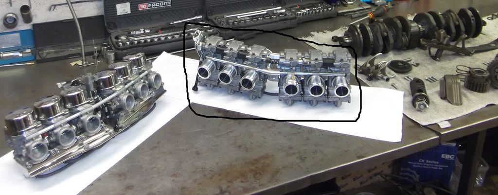

Ma rampe de carbus est à gauche, soigneusement polie. Celle au centre n'est "malheureusement" pas pour moi, ce sont des CR dont le cout doit avoisiner les 3.000 euros, pour un gain de 15 chevaux environ. Je dis malheureusement pour le prix, sinon je ne souhaite pas équiper ma CBX de ce genre d'accessoires ultra-performant. J'ai juste demandé à Sam s'il me montait un V12... :D

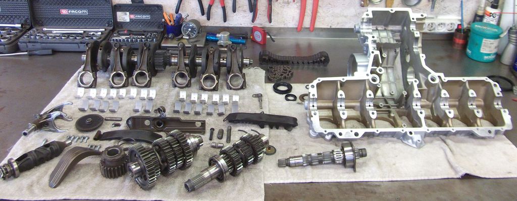

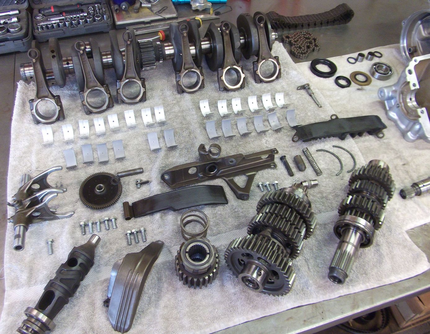

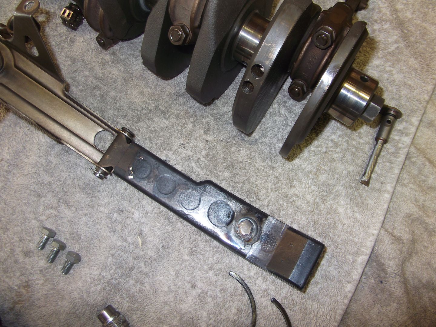

Voilà une petite bidouille bien faite pour contrer la relative faiblesse d'origine du ressort du tendeur de chaine primaire. Ca joue le rôle d'une sorte de cale d'épaisseur pour rattraper le jeu de base. De quoi tenir 80.000 km...

MessagePosté: 21 Mar 2017, 15:17
Le contraste entre la largeur du bloc cylindre et celle de la boite sur le demi carter :shock:
Quel monument :D
MessagePosté: 21 Mar 2017, 16:14
Messages: 904
Etonnant, non ? Hé oui, ce moteur très large, avec ce vilo long comme un jour sans pain. Le moteur doit bien faire 75cm d'un côté du vilo à l'autre. Ca déborde largement sur les côtés du réservoir.... Et il y en a pour 106 kg de matière !
Et pourtant, il à peine plus large qu'un CB 750 de 1968 ! On ne le croirait pas.

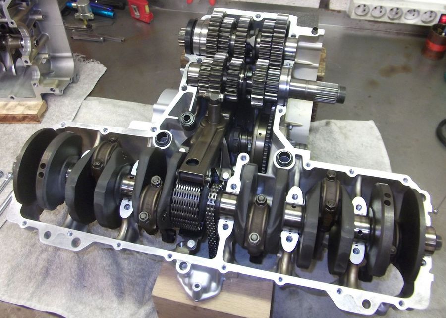

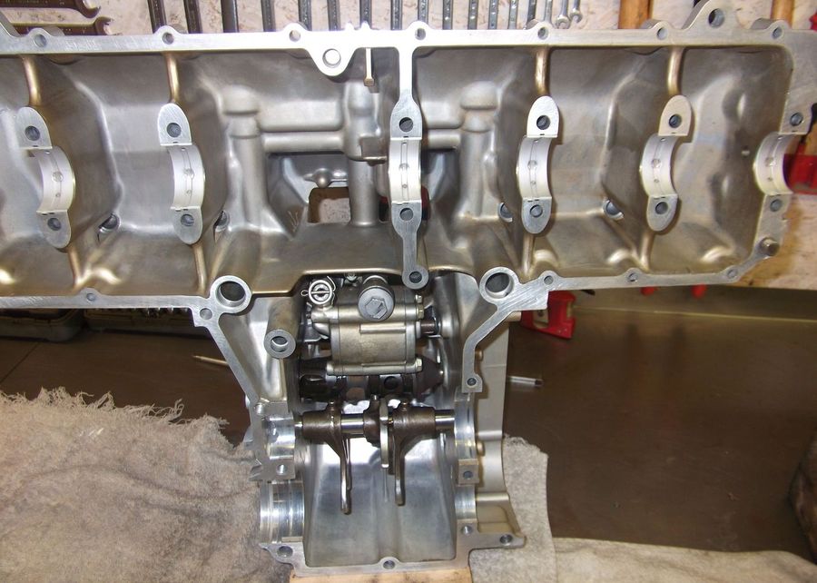

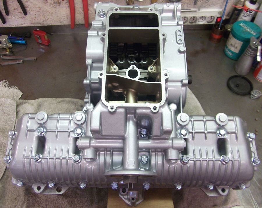

Bon, c'est pas tout ça mais ce moteur tout beau tout neuf, faudrait qu'il se remonte viiiiiiiite !!! Hé bien, ouf, cette fois-ci, on approche vraiment du but. En ce moment-même, le moteur devrait rejoindre son logement dans le cadre ! :sm2:
Au plus tard demain ce sera terminé, le moteur aura retrouvé sa place, avec en plus des fixations de cadre refaites. Ainsi, je n'aurais plus aucune vibration, ce qui est une caractéristique typique de ce moteur. Il ne restera plus alors que quelques petites interventions, comme par exemple l'agrandissement de la pastille située dans les silencieux... :twisted:
En attendant, voilà le bas moteur en cours de remontage. La visserie et les raccords banjos zingués me paraissent aujourd'hui indispensables, avec une peinture d'une telle qualité. Tout ça est soigneusement huilé avant fermeture, et va être testé à blanc avant de tenter une première mise en route. Au passage, même les ressorts des clapets de pompe à huile ont finalement été changé d'office. Je me suis dis qu'il fallait tout changer tant que c'était ouvert. Ces travaux commencent à me rendre carrément paranoïaque...

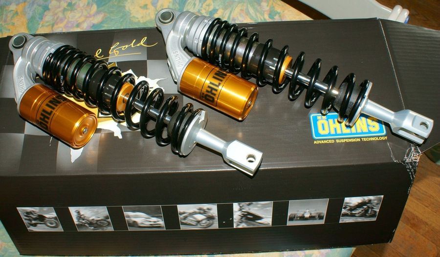

L'amortisseur Ohlins n'est pas à moi. Par contre, à son retour, ma CBX sera dotée de ceux-là :
J'ai viré les autocollants, dommage que la bombonne soit jaune. J'ai bien envie de les peindre en noir pour augmenter la discrétion et améliorer l'intégration au look de la moto.
