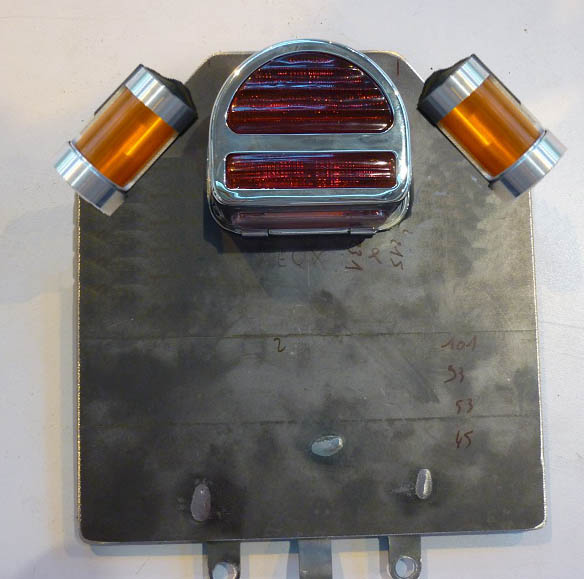

Pas mal !! :D
je vais regarder ça de plus prêt , j'aime bien !! les deux clignotants seront sans doutes fixé avec un silent bloc.
je vais refaire des plan en incluant ton idée :wink:

News de fin de semaine !!
Oyien c'est terminé !!
merci pour le modèle !! c'était bien je ne voyais pas pourquoi je ferais différemment.
Sur la moto ça donne ça
Encore un truc fini yesssssssssss !!!!!

Chouette :D.
 Sujet du message: Re: un projet agricole
MessagePosté: 30 Mar 2012, 19:59
Pitain qu'est ce que je bosse bien !! :D je suis super fier de moi !!! :D
Sérieux, je trouve ça vraiment classe, bravo. Et tu peux remercier Camille qui a mis toutes ses compétences professionnelles au profit de l'arrière train de ton oeuvre !! ;)

ca donne bien :wink:
Le rouge et le vert en moins, ça fait un peu feux de positions de barlu, ce qui ne me déplaît pas...
Quel plaisir ça doit être d'avoir une bécane unique faite soi même :roll: :sm2:

aaah zut ! j'ai raté l'occaz de dire que j'étais pas d'accord pour écarter les clignos !
bon, ça aurait p'têtre rien changé, mais au moins, je l'aurais dit !
De rien pour le coup de totoshop. c'est si peu de choses. :lol:
