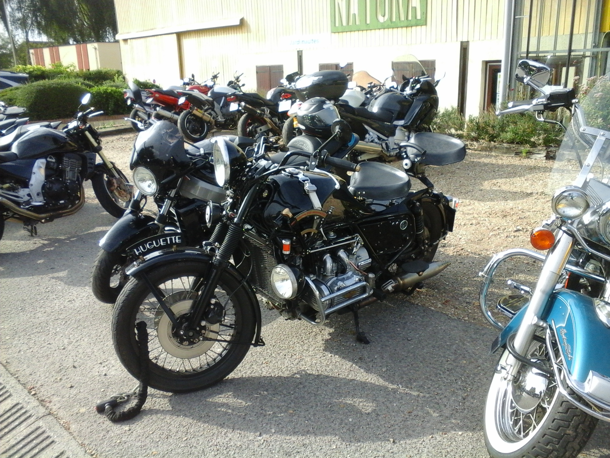

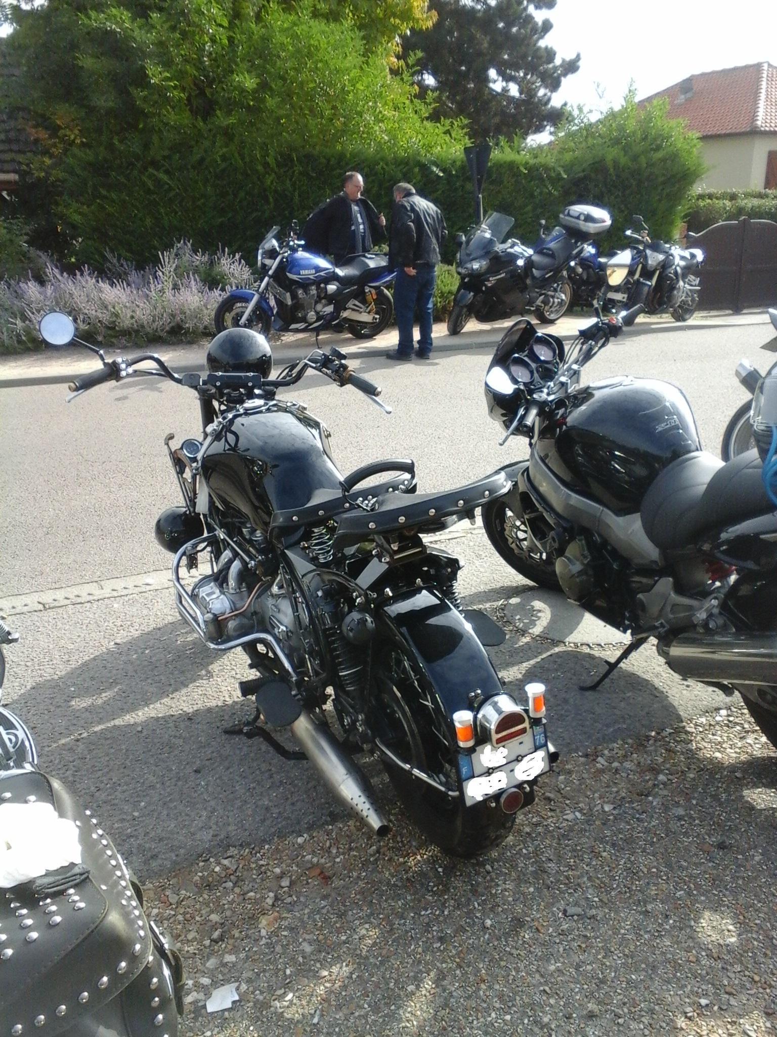

j'ai fait , par hasard une très belle rencontre dimanche dernier aux Puces Moto de Val de reuil :
en vraie elle est encore plus magnifique !

Merci LT76 !! le temps était sympa en plus.
