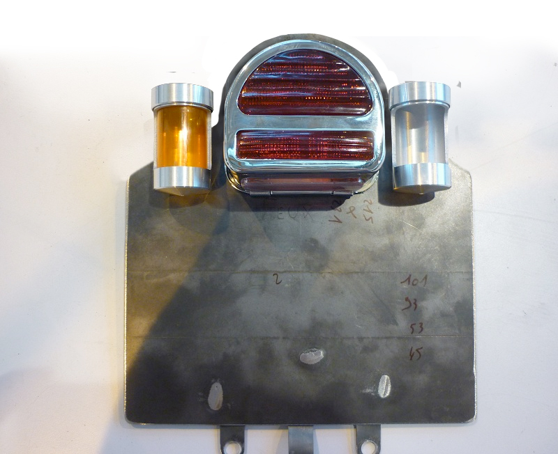

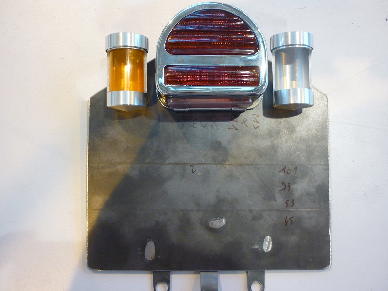

J'ai fait le support de plaque immatriculation pour installer le feu voilà le résultat.
C'est pas trop mal .
L’adhésif c'est juste pour tenir la patte horizontale qui n'est pas encore soudé .
Normalement c'est celle définitive, il faut que j’installe les clignotants.
Le souci c'est que je sais pas si je les montent vertical ou horizontal.
Voilà les deux positions !!!!
quand pensez-vous?

 Sujet du message: Re: un projet agricole
MessagePosté: 28 Mar 2012, 20:21
Toujours aussi timbré !! :D
Pour les clignos, j'aime bien vertical mais à mon avis il faudrait alléger la plaque derrière pour que les clignos soient en suspension dans l'air, avec juse une patte qui les retient...
Je ne sais pas si c'est très clair... :?
MessagePosté: 28 Mar 2012, 20:57
Ben en fait je suis en train d'en discuter avec Pétrole, là, et comme je n'ai pas toshop sur ce PC, je ne peux pas faire de retouche de photo. Du coup j'essaie de lui traduire ma pensée, qui évolue au fil de la discussion et elle va essayer de la transcrire... Autrement dit c'est pas gagné. :D :D :D
MessagePosté: 28 Mar 2012, 21:40
Ben on s'en est pas mal sorti, je trouve :) (surtout camille !!!! ;) )
Voilà l'idée (qui a évolué depuis mon premier commentaire :
Si la plaque épousait le tour du feu, comme illustré lsur la prochaine image (mais en beaucoup moins épais, c'est juste pour illustrer), je trouve que ça finirait bien le truc...
Je trouve que ça allège l'ensemble. Ca fait moins "j'ai découpé un rectangle dans une plaque de ferraille et j'ai collé mes feux dessus" ;)
Et je verrais bien les clignos un peu plus éloignés du feu.
