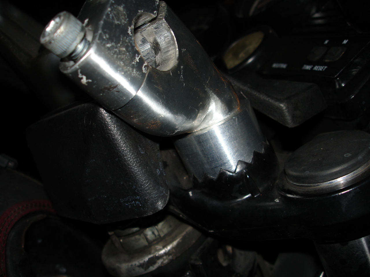

Bon, voilà mon bricolage :
Les pontets (je ne sais de quelle machine ils viennent) :
Le nouveau guidon et l'ancien (pour comparer), le nouveau est 4cm plus haut et autant en arrière (à peu près) :
L'ensemble fini :

Sans rire, çà m'étonnerai que çà prennes du jeu et je ne vois pas pourquoi çà en prendrais, c'est bien sérré...
Mes demi-guidons sont comme çà :
Ton idée n'est pas applicable dans ce cas, à moins d'utiliser les réhausses en les rectifiant...

hector a écrit:
si c'est que pour ça, tu coupes ta réhausse en deux proprement, le jour où tu veux remettre le guidon, tu remets tes deux demi rehausse..... :?
et hop, ni vu ni connu !!!!! :lol: :lol: :wink:
Ben non ..., çà serait trop facile! :mrgreen:
Il n'y a pas le même nombre de dents en haut et en bas (15 et 16 dents) sur les rehausses d'origine.
Par contre on peut couper en 2 une rehausse en alu modèle "forum".

floke a écrit:
Et du coup ça donne ça :wink:

j ai fait pareil que toi sur mon side mais je me suis fait chier avec des pontets de fazer (les goujons ne sont pas assez long pour traverser le t superieur ),du coup j ai ete obliger de tourner des ecrous expres .
ca serai cool de savoir d ou viennent tes pontets

Le vendeur les vendait pour des Yamaha, il vient de me répondre : origine BullDog (il lui semble...). J'ai fait quelques recherches mais je n'ai rien trouvé. :roll:

hector a écrit:
et résultat ????? ta position de conduite s'en trouve vraiment bien améliorée ??? :roll:
Je suis moins penché sur le guidon, pour l'instant c'est tout ce que je peux dire... Je me suis juste assis dessus dans le garage, j'espère pouvoir faire un essai en vrai ce week-end, mais c'est pas gagné avec la météo prévue :evil: .

Bon, j'ai bravé la météo (clémente quand même) avec mes gants mi-saison (aglagla les doigts...) pour essayer ce que çà donnait cet après-midi et je ne suis pas mécontent du résultat; c'est quand même mieux, je suis dans une position de conduite qui me convient plus... :D

Je confirme que c'est bien des pontets provenant d'une Bulldog; j'étais hier avec un copain qui en possède une et j'ai vu les même (à part la partie supérieure). Voir içi pour les mêmes en noir : http://www.bt1100.info/component/option ... /id,31619/
