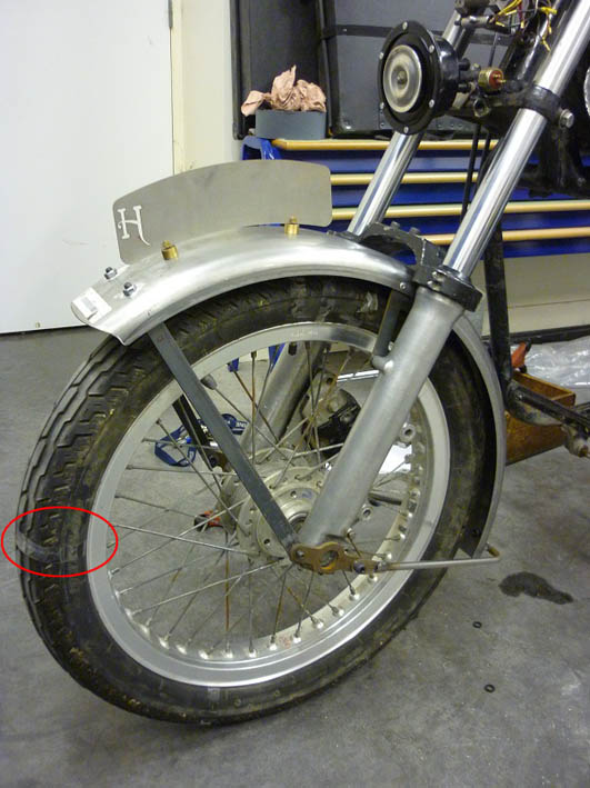

C'est avec plaisir que je suis l'évolution du "projet agricole" et en regardant les photos j'ai remarqué comme une petite erreur. Je te l'ai entouré en rouge pour que tu puisses la corriger le plus rapidement possible car rouler avec ce genre de rustine je ne pense pas que se soit raisonnable en raison du peu de résistance à l'abrasion de ce matériau . :wink: :wink:

C'est exacte c'est un morceau de rouleau adhésifs tu as l"œil :wink:
c'est bien pratique pour caler le garde boue avant montage définitif. :D
