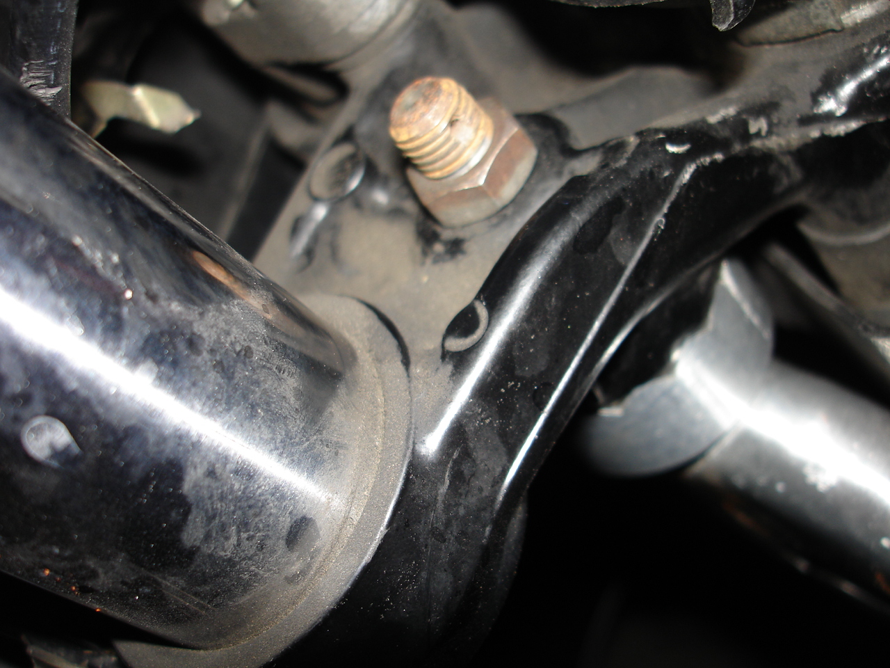

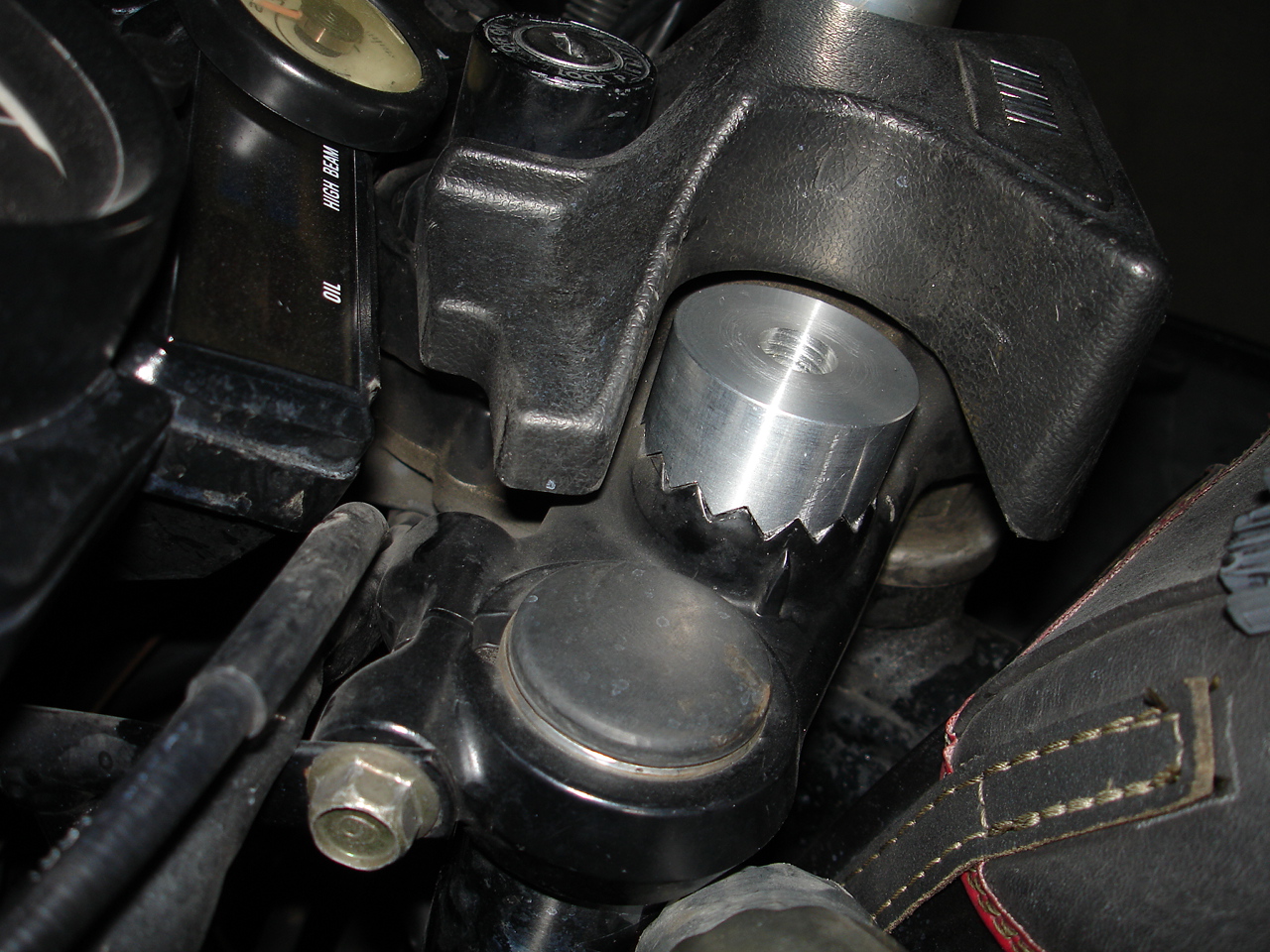

MessagePosté: 10 Nov 2010, 17:50
Inscription: 29 Sep 2008, 20:51
Messages: 434
Localisation: 74
Salut
Et voilà, reste a trouver LE guidon qui va bien. Je dois même pouvoir gratter encre quelques millimètres.

MessagePosté: 10 Nov 2010, 17:56
Messages: 434
Localisation: 74
Et puis je maîtrise la dépose photo aussi :lol: :lol:
Bientôt j'essaie de les mettre toutes sur le même post :lol: :lol:

MessagePosté: 10 Nov 2010, 19:53
Ca prend forme. Solution très intéressante. :wink:
MessagePosté: 10 Nov 2010, 20:46
Messages: 434
Localisation: 74
Re
Oui ça prend doucement forme. Faudra peut être rajouter une bague a l'intérieur de la rehausse pour centrer le pontet. La vis du pontet passe nickel dans le pas de vis de la "vis de base". J'aime pas l'idée d'être en appuis sur les filets du té de fourche, si le pontet se centre mal. Et puis faut voir si je trouve un rondelle qui passe dessous sans rien toucher.

MessagePosté: 10 Nov 2010, 20:51
Messages: 434
Localisation: 74
A noter aussi, que le cache en plastique sera enlevé pour faire place au guidon. Je regarde aussi a une solution esthétique à son remplacement.
