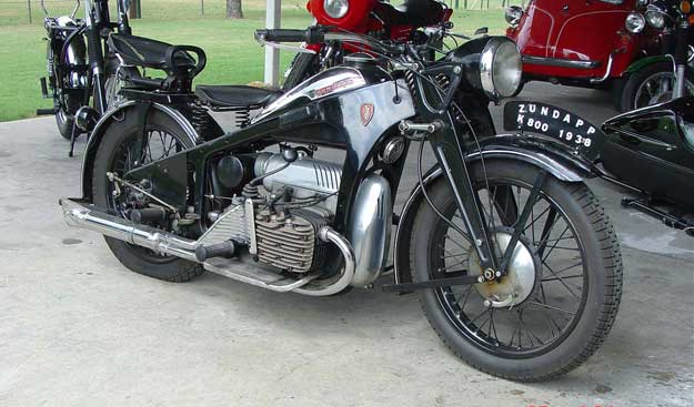

je suis le sujet depuis le début, et là cet après midi j'ai pensé à toi en tombant en arret devant une zundapp K800 1938.
Si ça peut te donner d'autres idées.

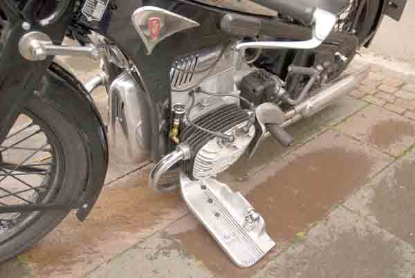

Par exmple le repose pied plat c'est aussi la bequille latéral.

Magnifique elle est superbe
le principe du cale pied est génial!
